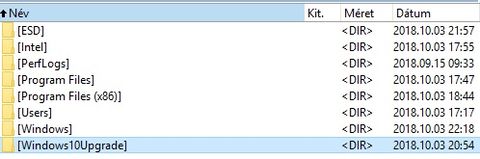

Az ESD mappa tartalmazza a letöltött, használható telepítőt. Törölhető, ha nem kell.
Az Upgrade mappa meg a frissítési segédet, amit ha egyszer feltettél, szinte lehetetlen kiirtani, mert ha letörlöd, mindig visszatelepíti automatikusan. (Feladatütemezőből kell kiirtani, vagy 3 helyről, meg megkeresni az eltárolt telepítő exét, és azt is törölni. A nehézséget az okozza, hogy ha már egyszer fent volt, akkor a Dism /restorehealth parancs visszapakolja.)
Mivel azonban elég kevés helyet foglal, nem kell vele foglalkozni, ha zavar, akkor rejtsd el. -

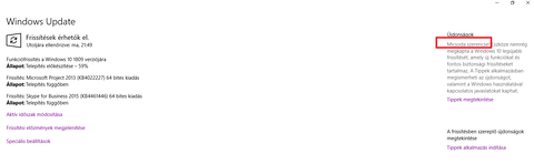

Amióta megvan a Windows 10 (Az elsők között frissítettem legális Win8.1-ről ingyen Win 10 Home-ra), azóta semmi gondom nem volt még a frissítésekkel. Viszont ez az októberi update valamiért nem települt fel, frissítést követően újraindítás után megállt a töltőképernyőn, majd miután 30 perc elteltével sem adott semmiféle életjelet, resetelnem kellett.
Ezután feljött a korábbi verzió (1803), majd a Windows Update résznél a frissítési előzményekben ez szerepel:
"Funkciófrissítés a Windows 10 1809 verziójára"
"A telepítés sikertelen: 2018. 10. 04. – 0xc1900101"
Rákerestem, a hibakód szerint valamelyik driver nem kompatibilis az új verzióval. Még majd egyszer megpróbálom pendrive-ról tiszta telepítéssel, de azért bosszantó, hogy eddig minden flottul ment, most meg ilyen probléma merült fel.

Új win10 új kérdés: Update települt, ezután elindítva a lemezkarbantartót: töröljön minden régit, és a karbantartó szerint ki is pucolt minden feleslegeset.
Törlés után ilyen a könyvtárszerkezetem:
Kérdésem: Mi az az ESD könyvtár és mi az a Windows10Upgrade könyvtár, ami megmaradt?
Pl. Windows10Upgrade:
Nem nagy cucc de kell? -
Cs1csó

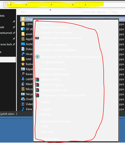

Lejött az új verzió, és vele egy új probléma, ami a fotón látszik is.1./ Miként lehetne, egy adott mappa, fájl, stb. elérési útvonalát normálisan láthatóvá tenni, mert így semmi nem látszik. A sárgával kihúzott mezőről beszélek.
2./ Ugyanaz a bajom, hogy ha egy adott mappára jobb klikkelek, az elérhető opciókból semmi nem látszik normálisan.
3./ Ezt a fekete színt nem lehet valahogy visszaállítani fehérre, mert akkor esetleg lehet, hogy az előző problémák is orvosolva lennének? -
