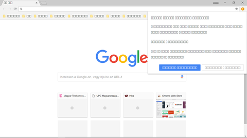

Kiskokó
bobalazs #85437 üzenetére
Sorry, csak nem össze vissza dobál be hanem nagyrészt azt az 1 odalt. Ezért akartam megmutatni, hogy 10ből 5 ször ez jelenik meg.
Amúgy meg blokkolta mindened amit írtál akkor mi a baj ?
Sajnos a friefoxomban nincs plusz bővítmény meg semmi az nem lehet a hiba okozója.
Még a böngészőt újra teszem valamikor de hogy a 2 hónapos windowst most ezért újra nem rakom az is biztos!

Kiskokó
Kiskokó #83427 üzenetére
Helló még azóta is ez a bajom.
vagy 4-5 féle progit kipróbáltam , van ami talál is valamit de akkor is megmaradt hogy random megnyílnak érdekes oldalak a firefoxban.
Próbáltam vagy 3 féle vírusírtót is azok semmit se találnak.Egy firefox újratelepítés segíthet esetleg?
Segítsetek mert már megőrülök ettől
Köszönöm
