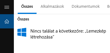

darvinya #109708 üzenetére
Hát ez így hihetetlen.
Ha eredetileg telepítéskor fiók regisztrálása nélkül aktiváltam a Windows-t és utána lett egy microsoft fiókkal párosítva, akkor miért nem kért új kulcsot?
Vagy akkor most miért nem azt írja, ha az a baja? [kép]
Egyébként pedig felhőbe szinkronizálást soha nem is használtam. -
