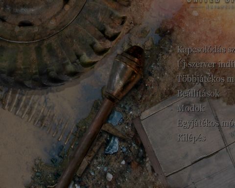

játék mappáján belül main azon belül config.cfg (ezt megnyitod jegyzettömbbel vagy wordel) és ezeket átírod benne:
-seta r_customheight (itt lesz a felbontás magasság ezt átírod)
-seta r_customwidht (itt a szélesség és ezt is átírod)majd mented
talán még uo uoconfig.cfg vel is megkell csinálni de ha müködik ,hogy csak fentibe akkor mind1
win10-nél nem egy régebbi játéknál vannak ilyen anomáliák azthiszem divine divinty nél is volt valami

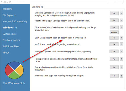

A Start menüm sajnos nem működik. Tudnátok segíteni, hogy mi lehet a megoldás? Keresgélek de az első lehetőség nem nyert.
Adminként powershellbe 2 parancs nem nyert.
Jelenleg ezt próbálom
[link]. -

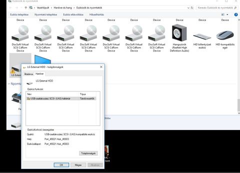

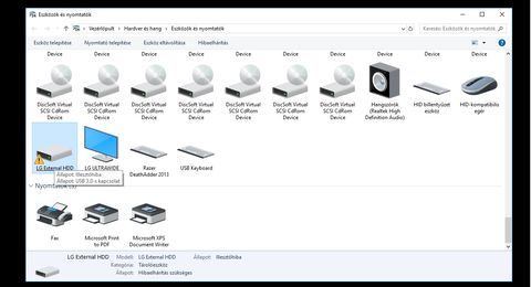

Továbbra is fennáll egy olyan hiba, hogy ha külső meghajtót csatlakoztatok, akkor valami hibát ír az illesztővel kapcsolatban mait nem tudott megoldani a win hibajavító. Továbbá, ha megnyitom pl a total com-ot akkor egy a katyvasz fogad...nincs is ennyi meghajtóm...tudna valaki segíteni ezekben? A külső meghajtós téma előlapi, illetve alaplapi USB3 on is fennáll.
csak akkor oldódik meg, ha csatlakoztatva újraindítom a rendszert -

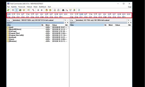

Egyébként én a TC-t azért szeretem, mert pl ha 2 windows is van a gépen, akkor a sima intéző a másik win mappáinak megnyitásánál minden egyes alkalommal fél órát makog, míg a tc-nek indításkor megadtam a jogot, és vígan gyorsan lépked (ilyenkor már nem szarozik a jogosultságokkal).
Ha tudnám rendszergazdaként indítani az intézőt is, már nem lenne telepítve a tc (ritkán használom).Másik kedvencem apám, aki csak tc-vel tud bármit is csinálni.

Amúgy mire kell a TC, hogy folyamatosan rendszergazda jogot adsz neki, hogy úgy induljon?!
Ha kell neki, majd jelez.(#85056) csicso82: De miért is húzná le a csúszkát?! Azért van, hogy védjen téged, hogy ne induljon el olyan program, amit nem te akartál elindítani. Az, hogy nem ért hozzá. hogy milyen programnak adjon rendszergazda jogosultságot, az meg az ő baja. Látod, az is lett. Egy TC-nek nem kell rendszergazda jogusoltság. Ha úgy indítod, még másolni sem enged. (nekem 7 alatt így csinált mindig)
