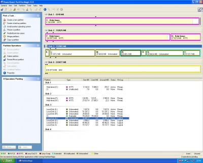

Lehet, hogyha másik helyre dugom a vinyót (Primary / Secondary, Master /Slave), akkor menne. És a két IDE vinyó aztán nem is fog kelleni, úgyhogy csak addig kellene, amíg a fájlokat, a beállításokat, jelszavakat, stb. átmásolom róla.
Erre az átmásolásra windows alá leginkább az kellene, hogy a jelenlegi rendszerparticiómon lévő (régi) windowst berakom egy virtuális gépbe.De erre az ideiglenes megoldásra a Grub is jó lehet mondjuk esetleg.
De ha működik az új rendszerem (XP és Win7 is), akkor nekiállok próbálgatni az IDE vinyókat áthelyezni, meg még valahol rákérdezni a fórumon, hogy ezt hogyan lehetne megoldani.
Ha ez sem megy, akkor marad a Grub.
De egy pendrive-on lévő Grub lehet tartalékban is, nem ?
Tehát ha épp nincs IDE vinyóm, akkor bootolok a Sata-ról (Biosban SCSI), ha meg van, akkor átrakom USB-re, és bedugom a pendrive-ot, ami el tudja indítani a Sata-n lévő összes oprendszert (a rajta Lévő Linuxot, és a Windowsokat is).
Olyat ugye lehet csinálni, hogy csak egy Grubot rakok fel, magát a Linuxot nem ?
Mert akkor lenne egy teljes Linux, grub-al együtt a Sata vinyó (4., kiterjesztett partición), és egy külön grub a pendriveon (ezt csak néha használom), ami utána a vinyón lévő grub-nak "adja át a munkát" ?
Kicsit körülményes, de remélem érthető maradtam.

Jó az elképzelés, csak kicsit túl van bonyolítva
1. telepíts win-eket (a sorrendet és mikéntjét nem vágom...)
2. telepíts Ubi-t, Ö majd szépen beteszi a grub-ot a vinyó MBR-jába
3. Ezt a vinyót (amin a winek, Linux, grub) tedd a boot sorrend elejére
4. Gép indításánál ott lesz mindenki szép sorba
Ha mégse, gyere vissza segítünk helyrepofozni a grub-ot
Az 1 Gb-os partíciót sztem felejtsd el... Add azt is az Ubi-nak

Üdv !
Most fogom ujratelepíteni a rendszeremet, és Xp, és Win7 mellé Linuxot is felraknék.
Valószinűleg Ubuntut, de ha mást ajánlanátok kezdő Linuxosként (De Windows terén nagyon is haladóként, csak a különbségek megszokása lesz nehéz), arról is lehet szó.Így néz ki a 160Gb vinyó (a Disk 3), miután Partition Magic-el felosztottam:
Az 1GB-os "K" meghajtóra kerülnének (remélem a végeredmény is ez lesz...) minden rendszer boot fájljai.
Direkt ezért csináltam erre egy külön particiót - és ugye ez lett az aktív - , hogy ha bármelyiket újratelepítem, ne rontsa el semelyik másik bootolását sem.
Az 50GB-os "L"-re kerülne a Win7, és a 25GB-os "M"-re az XP (természetesen először az XP-t rakom fel).
A Linux helye a 20GB-os "N"-en lenne, a 2GB-os "O" pedig a swap hozzá.
Ugye az nem gond (ha a Grub a "K"-ra kerül, ahogy írom lent), hogy Logikai particióra telepíteném ?Ez alapján a hozzászólás alapján: [link] (a teljes "történet" ebben a topicban: [link]) a Grub (ez pontosan mit jelent, azon kívül hogy rendszerválasztó - és így el tudja indítani a másik (ahogy írtam fent az "N" betüjelű meghajtó lesz ez nálam) partición lévő linuxot is, és más oprendszereket is ?) telepítési helyének ki tudom választani ezt az 1GB-os aktív particiót.
de ha a sorrenden változtatni szeretnél linux alatt a menulistat is szerkeszteni lehet
Ez mindenképp kellene, tehát alapból a Windows induljon el (vagyis a Win7 boot-menüje, amiből tudom majd az XP-t kiválasztani - sajnos elég körülményes ez a többszintes megoldás, de remélem nem kell az XP-t sokat használnom már, így végülis elmegy).A Disk4 valamiért megfeküdte a Partition Magic gyomrát.
Azon 3 partició van egyébként.
Szerinte valami hiba van a particiós táblában, de nem engedtem, hogy "javítsa", mert könnyen lehet hogy elrontás lenne belőle, sokan panaszkodnak mostanában a Partiton Magicre - pedig régen nagyon jó volt, de nem fejlesztik tovább sajnos.
Win7 alá úgyis mást kell már néznem helyette, sajnos. -
