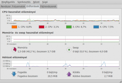

Tessék. Alig egy órája megy a gép, csak a böngésző megy azóta, ami kb. 270MB-ot fogyaszt jelenleg, és ez az állapot (szerk.: 400MB-tal indult a gép):
Nekem ne mondjátok, hogy ez egy linux alapú rendszertől normális.
Eddig azt tapasztaltam, hogy nehéz a memóriát megtömni linux alatt, erre Lüszi rácáfol?
(#26005) Kendek: Azt írja a parancsodra, hogy engedély megtagadva, pedig raktam már bele mindenhova sudo-t.
ntomka
Hibernálás miatt. Bár egyelőre nemtom kihasználni, valahol valami bug vagy driver inkompatibilitás van a gépemmel szemben, mert leálláskor kifagy a rendszer. Várok csendben, egyszer csak megjavul.
Amúgy meg láthatod a mellékelt ábrámon, hogy szükségem van swapra.
De még tegnap megnéztem, és a rendszer folyamatai közül nekem továbbra is az xorg eszi a legtöbbet. Valami bug csak van még benne, vagy nemtom, de kb. 200MB neki pár óra után normális?
