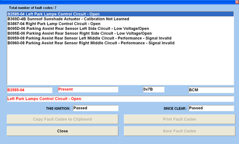

Ma egy olyan üzenet fogadott, hogy vigyem szervizbe az autót (2012 Zafira Tourer).
Kiolvastam op-com-mal:B095D - Parking Assist Rear Sensor Left Side Circuit - Low Voltage/Open
B095E - Parking Assist Rear Sensor Right Side Circuit - Low Voltage/Open
B0959 - Parking Assist Rear Sensor Left Middle Circuit - Performance - Signal Invalid
B0960 - Parking Assist Rear Sensor Right Middle Circuit - Performance - Signal Invalid
B2585 - Left Park Lamps Control Circuit - Open
B369D - Sunroof Sunshade Actuator - Calibration Not Learned
B3867 - Right Park Lamp Control Circuit - OpenMi az a parkoló lámpa?
A hátsó parkoló szenzorok jól működnek, lehet hogy csak a régi hibakódok maradtak bent? -
