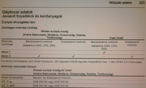

Köszi! Ha a gyári könyve szerint jó bele az 5w40 is, akkor nincs kérdés. Total lesz egyébként. Pár ezer km-el ezelőtt volt egyébként a csere, rögtön vásárlás után, de iszonyat trutyis az olaj. Após vitte el valami szerelőhöz, de azt is el tudom képzelni, hogy nem cserélték le

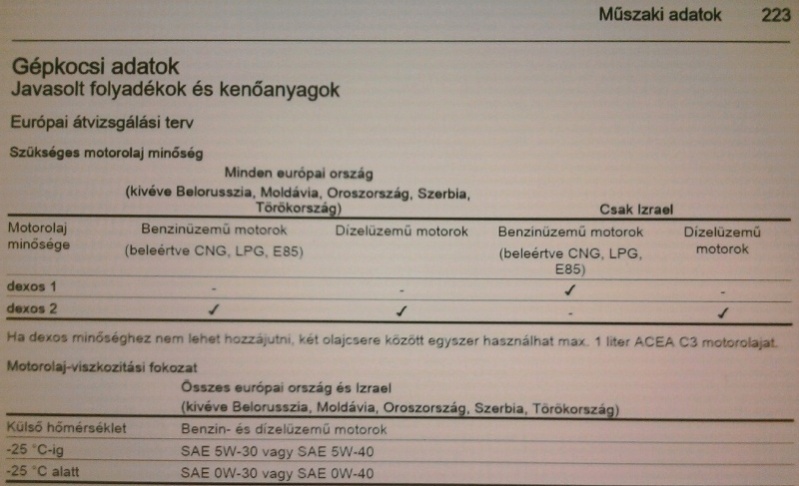

Ha kíváncsi vagy,innen letöltheted a corsa C kézikönyvét,és
ott fehéren feketével le van írva: /Motorolaj-viszkozitási fokozat/

Ne bonyolisd tul az eleted
ez nem egy kihegyezett sprotgep es nincs is gondolom agyon terhelve, hajtva palyan 180 al 1000km eken keresztül
Annak nezz utanna, mit irnak bele 5w30 vagy 5w40 (akar külföldi forumon is szvsz gyorsan megtalalhatod), aztan egy dexos2 es olajat neki es jonapot.
Castrolrol azert beszelhetnek le szvsz, amiert en se raknek bele, mert volt az a nagyszabasu hamisitasi botrany körülöttük....bar ez majdnem mindenkit erintett/erint, megis a castrol körül volt a legnagyobb viszhang. Valszeg ha egy normalis boltban veszel Castrolt epp olyan jo lenne, mint mondjuk egy total.
GM olaj az, amiröl olvastam sok rosszat, hogy gyenge minösegü, azt szerintem ne eröltesd.
Szerintem egy total quartz tökeletes. Ha dexos2 rajta van, akkor szvsz nincs olyan, hogy nem jo az opelbe

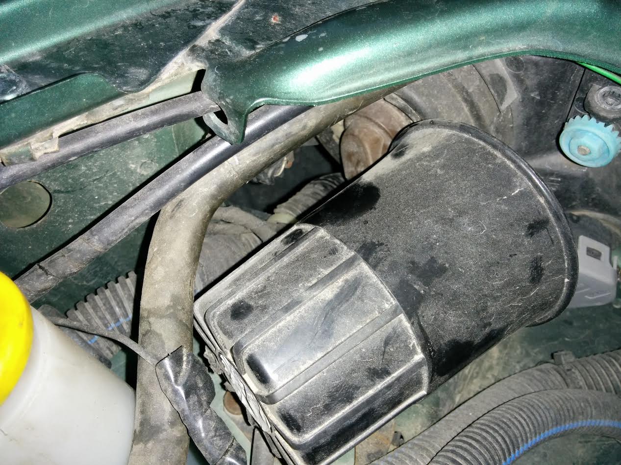

Egyébként mennyire szokványos, hogy ide van szerelve a riasztó kürtje? Vagy csak fúrtak a kaszniba 2 furatot mert itt volt hely és azért ide rakták?

Most kerültem gép közelbe, csatolom a képet, telefonról nem engedte.
Igen az aksi van ezen az oldalon, meg a duda. Szerintem ez gyári lehet, és a képen egész lent barna színnel az izzó foglalat. Na oda nem tudom, hogy hogyan lehetne beügyeskedni a kezem.

Ez az az oldal, ott a légszűrőház a videón. Nem valami mókolt duda van benne?
Az enyémbe pl. az előző tulaj egy ZIL dudát rakott bele SK szalaggal rögzítve
Le akartam venni, de olyan hangja van, hogy 2 sarokkal odébb is visszaugranak a járdáról
inkább hagytam. Na az azért nincs útban, mert eléggé lent rögzítette hogy ne legyen útban.Szerk. na várjál. szemből nézve jobb oldalt az akksi van. Ott milyen duda?
A duda miatt kb 0 hely van. Persze hogy pont ezen az oldalon es pont a h7 egett ki. Szereljem le az egesz lampa burat es ugy csereljem ki?
Szembol nezve a jobb elso h7-es izzo kiegett. Eleg szukos a duda mellett a hely. Opel astra g-rol van szo. Hogyan erdemes kiszedni a regit es kicserelni?

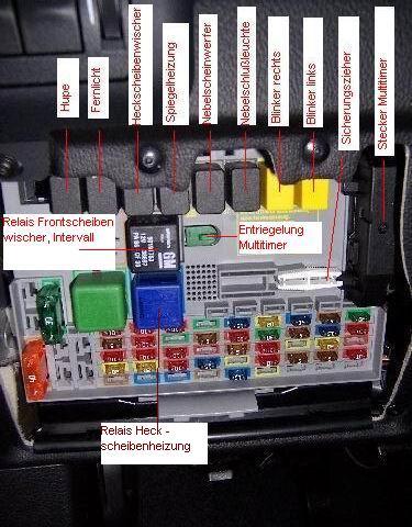

Egyébként VICC a relé helyzet nálam...
Ma csináltam reggel képet a biztosíték tábláról és konkrétan olyan relé sz.rakszik ami nem is kellene, hogy bent legyen. Ugyanis a hátsó ablaktörlő motor reléje rosszalkodik, ebben csak az a vicc, hogy az autót eleve úgy vettem, hogy nem volt hátsó ablaktörőm... -

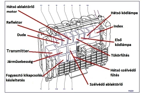

Megvan melyik relé a rudas, márcsak kiszedni nem nem tudom, feszegetni meg nem akarom. Csütörtökön viszem az autót szerelőhöz, aztán ott megoldjuk. Csak kicsit zavaró, hogy amióta megvettem ilyen szarságokra kell költeni.
Nemsokára jön a téli gumi + felni, most ez... A szélvédő alatti gumicsíkot is ki kellene cserélni, mert kézzel lazán fel tudom szedni, mert telement az alja levéldarabokkal...
Gondolom ennek a cuccnak ragasztottnak kellene lennie. -

Elfáradt biztosíték nincs,esetleg kontakthiba,(de ebben az esetben sincs kattogó hang,mint egy relének,ami behúz,majd elenged)
Vedd le a takaró elemet,és kb ez a kép fogad:
Ami nem biztosíték,az mind relé.Gyujtást ráad,kezdődik az idegesítő kattogás.Ha fülre nem megy,hogy melyik kattog,jöhet egyesével az ujjrátét,vagy a kivesz,berak módszer.
