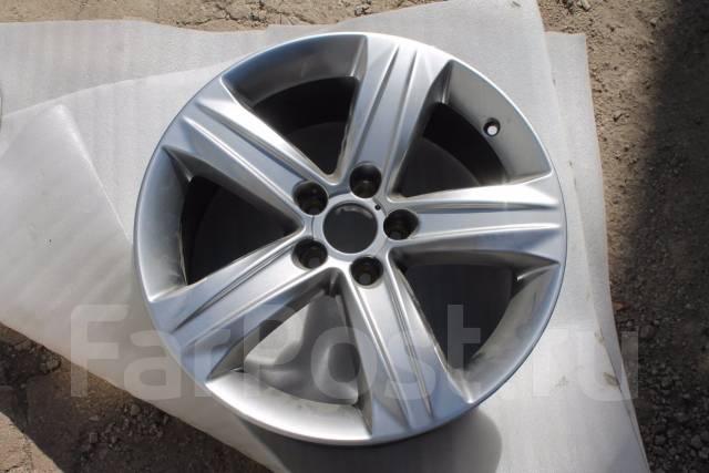

Petyyyyy
Az a baj, hogy ebből valószínűleg nincs 17"

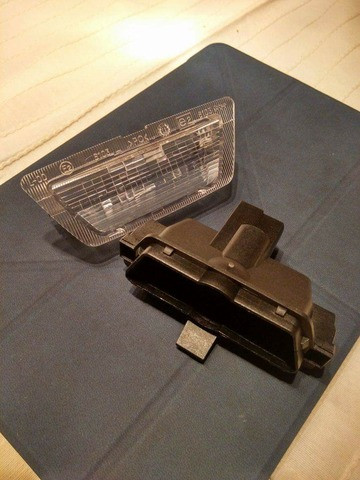

zolikaDB
trassher
#65709
Az érdekesség az, h ez már új foglalat és búra
Ugyanis a régit úgy kiszívta a nap, h kvázi sárga, hiába pucolgattam
Plusz én is kaptam hátulról, így hiányzik füle, és folyton leesik a foglalat, amit a földön húzok
Izzó terén a LED upgrade megvolt rég, kíváncsi leszek mit mutat új búrával. Végülis, 1700 Ft-ot megért.Amúgy, mivel mindent, ami átlátszó, az UV elintézett nálam, azon csodálkozok, h a kasztni olyan, amilyen
