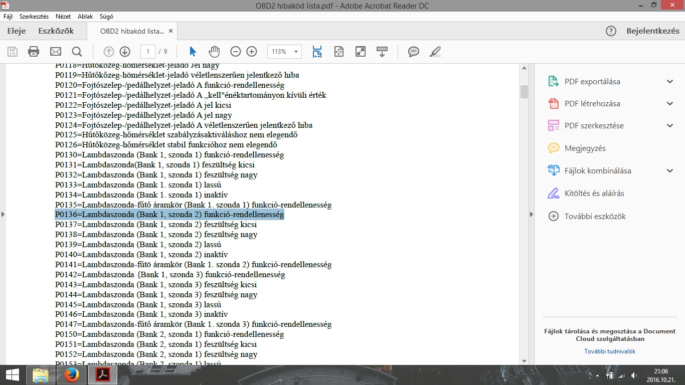

No de maradjunk a problémádnál.A Nemrég tudatosan tettem a gépbe hibakódot.(kíváncsi voltam hogy lehet kitörölni.
) lehúztam a lambdaszonda csatiját,és dobott kettő hibakódot.P0130 Lambdaszonda áramkör (1.hengersor 1.szonda)
P0135 Lambdaszonda fűtés áramkör (1.hengersor 1.szonda)
Ebből azt látni,hogy 1.szondát emleget.
Neked a hibakódod:
P0136 Lambdaszonda áramkör meghibásodás (1.hengersor 2.szonda) (Lásd P2270, P2271)
Ez meg 2.szondát mond.Ebből nekem az jön le,hogy ez a monitorszonda (kat utáni) mivel a hibakódlistában nem találtam "monitorszonda" megnevezést. -

a hibakód alapján szerintem a monitorszonda nyűglődik.(2.szonda)
P0136 Lambdaszonda áramkör meghibásodás (1.hengersor 2.szonda) (Lásd P2270, P2271)P2270 Lambdaszonda jel szegény állapotban megragadt (1.hengersor 2.szonda)
P2271 Lambdaszonda jel dús állapotban megragadt (1.hengersor 2.szonda) -

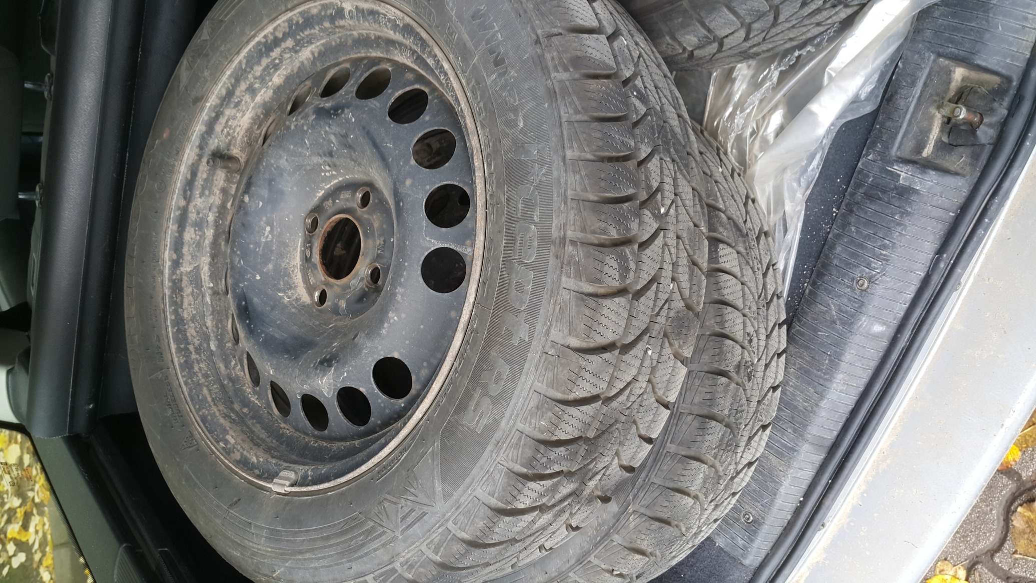

Petyyyyy: Annyiért nem volt rossz vétel.
Nekem is használtak fognak felmenni, csípem a gumisom. 1515-ös DOT számú kormoran snowpro garnitúra felrakva 32K. Még a piros-zöld csík is látszik a lamellák között. -

A családban van több Opel is.Tavasszal,ősszel vannak a "nagy" kerékcserék.(téli-nyári)
Van mindenkinek felnin téli illetve nyári készlet így csak át kell dobálni.
Na de ilyenkor mindig vihetjük az autókat a szervizbe mert a tpms szenzorokat föl kel tanítani.Ami ugye nem ingyenes.
Találtam egy ilyet.Tudnátok segíteni abban,hogy ez jó lenne-e nekünk illetve ha van olcsóbb megoldás akkor mi lenne az?

Z14XE motorral szerelt Astra G, P0136 hibakódot dobott. Mi lehet ez?
Előbb,utóbb úgy is meg kell gyógyítani,akkor meg minek halogatni,megvárni,míg kinyiffan a katalizátor?
