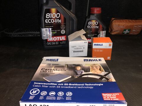

(#7486) MasterMark
MasterMark
Itt a pakk:
Switch Tax
(#7487) Qru válasza MasterMark (#7486) üzenetére
Qru
Honnan rendelted?
Ja latom Unix.
Alatet vettel ujat?
[ Szerkesztve ]
#nincsbennetarcsi
(#7488) MasterMark válasza Qru (#7487) üzenetére
MasterMark
Igen, gyári olajszűrő + leengedőcsavarhoz a tömítés emil frey-ből van (beleraktam az olajszűrő dobozába), Mahle cuccok kauffer, olaj unix. Az olaj kicsit csúszott a unix feltörés miatt.
Szerencsére még a rendes Tokyo Roki japán gyártású olajszűrő beszerezhető, csak a biztonság kedvéért vettem egy Mahle-t is, nem kell két motorolajszűrő a kocsiba. :DDD
szerk.: Ja meg van itthon már egy Filtron is, de nem tetszik. :D
[ Szerkesztve ]
Switch Tax
(#7489) tboldi válasza MasterMark (#7488) üzenetére
tboldi
Toyo Roki lesz az. ;)
Ami magyarul kicsit szerencsétlenül hangzik. :D
(#7490) Qru válasza MasterMark (#7488) üzenetére
Qru
Kauffernel neztem alatetet de az EF is jo tipp. Thx!
Nekem Mann az olaj meg a levegoszurom is, a pollen meg Filtron.
#nincsbennetarcsi
(#7491) MasterMark válasza tboldi (#7489) üzenetére
MasterMark
Nem, ez tényleg Tokyo Roki. :DDD
Qru: Jó nagy lehúzás 1500 azért az alátétért az ef-ben, de máshol még nem találtam.
[ Szerkesztve ]
Switch Tax
(#7492) Qru válasza MasterMark (#7491) üzenetére
Qru
Nekem ezeket hozta a Kauffer kereső:
Febi-Bilstein
Elring
Ajusa
Blue Print
Nem tudom melyik lenne jó minőségben, nem drágák sztem rendelek az első 3-ból. Aztán meglátom. Így első blikkre az Elring a szimpi, mert az rézszínű. :D
[ Szerkesztve ]
#nincsbennetarcsi
(#7493) tboldi válasza MasterMark (#7491) üzenetére
tboldi
Jé! :D
(#7494) tboldi válasza Qru (#7492) üzenetére
tboldi
Ajusát nekem Mágus ajánlotta, amikor az EGR-hez kerestem tömítést. :)
