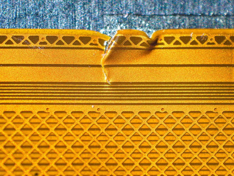

Az előző tulaj akkucsere közben elszaggatta a kijelzőkábelt. Nem nagyon, csak kicsit, de ettől már nem működött a kijelző. Poénból lemakróztam, hogy elküldjem neki, mit csinált
(nem az akku kiszedése közben szakította el, mint én szoktam, hanem amikor az újat beletette
). (Innen is üdvözlöm azokat a mérnököket, akik a ragasztott akku alá tervezték a LCD kábelét sok telefonban.
) A képről viszont az derült ki, hogy menthető lehet a kábel... Kijelző pedig drága. A kábel egyik vége fix (az amúgy is a telefonra ragasztott) kijelzőn, csak az alaplap felőli végén van csatlakozó.

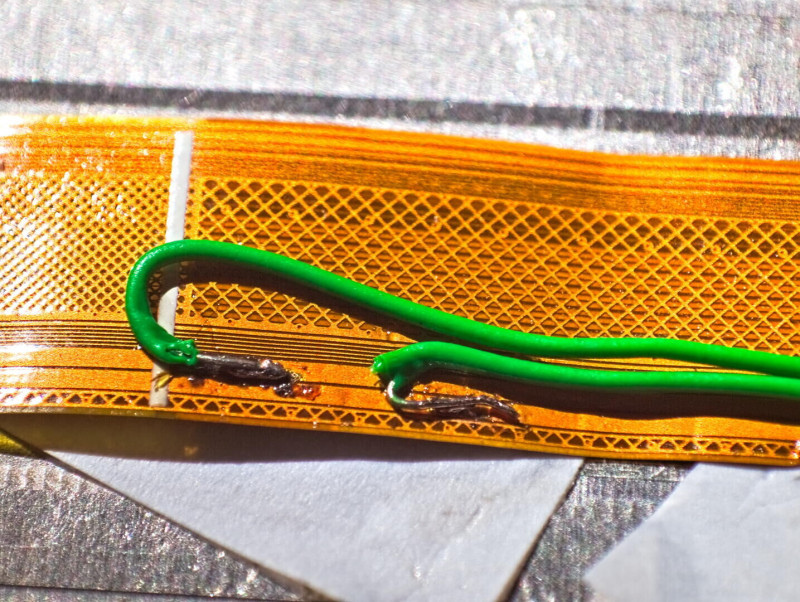

Ugyanis csak a szélső két, vastagabb szál szakadt el. Ezek kb. 1 mm szélesek, ami még emberi ésszel felfogható méret, tehát meg lehetett próbálni felkaparni a kábel felületét a rézig, és dróttal átkötni. Ez pont úgy néz ki, ahogyan gondolná az ember, tűvel, csipesszel, mérőtüskével... ami eszembe jutott
Látni persze sokat nem lehet belőle. A kábel hordozóanyaga elég hőálló, így azt is kibírta, amikor elkezdtem ónnal taknyolni, mert ha az megfutja, akkor már lehet rá forrasztani. Megfogta, bár szép nem lett.
...és a tákolásé
Érdemesebb lett volna még vékonyabb drótot keresni, mert ez a zöld wire-wrap huzal elég vastag (kb. 0,8mm szigeteléssel együtt). Persze ez utólag jut az ember eszébe, amikor már nem meri szétszedni, mert most működik
Itt látni a szakadást is

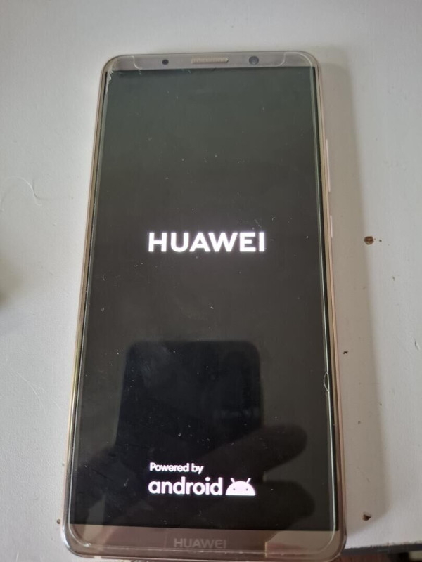

Elsőre működött, másodikra már nem :S Persze nem látványosan jött fel az egyik drót, csak úgy sunyin, hogy ne derüljön ki egyszerűen, hogy felszakadt. Visszaforrasztástaknyolás
után már stabil volt. Le is ragasztottam gyorsan, a kábel alá pedig került némi szigetelés, hogy ha esetleg sikerült átszakítani kaparászás közben, akkor ne lehessen zárlatos.

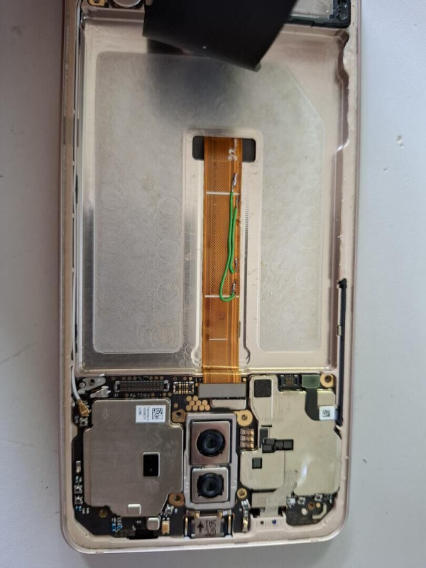

Ez így van a telefonban, a teknőbe illeszkedik az akku
A túl vastag drót akkor bosszulta meg magát, amikor a hátlapot tettem vissza, az ugyanis némileg hullámos lett, egyszerűen a drót vastagsága már nem fért el a hátlap és az akku között. Mondjuk ez már sokat nem számít (eleve törött volt a hátlap, meg ez egy 8 éves, bár használható telefon), tokban kb. észrevehetetlen.
