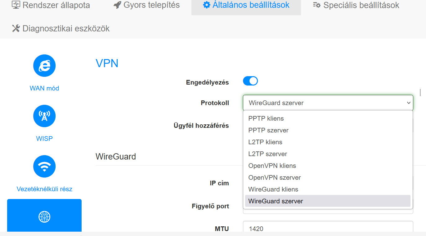

Jelenleg Németország és MO között utazok sokat munka és magánélet miatt. Elsősorban Németországban élünk, de otthon is sokat kell lennem. A cégnél júliustól csak német IP-ről lehet majd elérni a céges rendszereket. Mivel kint élünk, ezért természetesen van internet itt is, és Magyarországon is.
Amit szeretnék, hogy valahogy a magyarországi routert össze tudjam kötni a németországi routerrel, és azon keresztül lépni ki az internetre és így a céges rendszereknek úgy tűnjön, onnan csatlakozik a gép akkor is, amikor éppen Magyarországon tartozkodok.
A VPN topikban tudtak segiteni azzal, hogy a legegyszerűbb megoldás egy Wireguardot tudó router páros lenne (softweres kliens nem lesz jó, mert az IT nem fogja engedni, hogy a céges gépre felrakjam).
jelenleg egy Asus RT-AC88U van MO-n, Németországban meg amit a szolgáltató adott, ez helyet biztos kell egy másik. A MOi Asus ha jól látom, nem tud wireguardot, Instant Guard van helyette. Mindkét helyszínen 1000/500-as net van.
Erre mi lenne a legjobb megoldás? (publikus VPN-ek nem lesznek jók) -

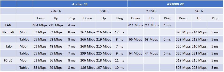

Hi
Megvettem az új routert, a tplink preferenciám ellenére végül Asus AX3000 V2 lett a kiválasztott.
Nehezen indult az együttműködés mert szolgáltató nagysokára adott csak IP címet neki, ráadásul a helyi hálózaton a névfeloldás sem akart egy ideig menni.
Már úgy voltam vele ha hétvégéig nem sikerül ezeket megoldani akkor visszaküldöm.
Aztán a sokadik modem és router újraindítás után egyszer csak működni kezdett.
Végül a TV és a FireStick is igényelt újraindítást.
Most talán minden működik.
Mértem sebességtesztet:
Nem csináltam külön 2.4GHz és 5GHz wifit, smart connect módban használom.
Tabletnek kellett egy leválasztás és újracsatlakozás, hogy az 5GHz- válassza.
Az egész lakásban megvan wifin ez a 320/210Mbps sebesség, ezt Archer C6 nem tudta.
Remélem hosszútávon elégedett leszek vele.
Köszönöm az ajánlást.üdv

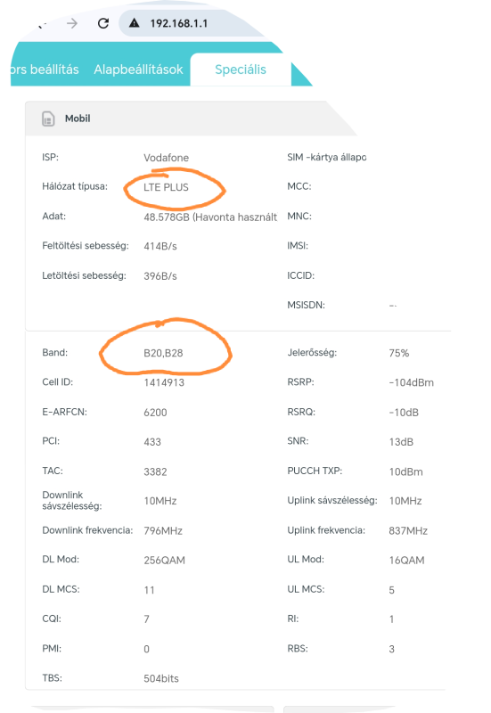

Specifikáció alapján jónak tűnik ez is. Bár a gyártótól inkább műholdas vevőkészülékeket láttam eddig.
Ha jól látom, ez a router sem tudja a B28-as LTE sávot. (Amit én telepítettem az sem, de az félig kültéren megy, ott van több sáv is). Ezt használgatják már a szolgáltatók, az alacsony frekvencia (~700MHz) miatt mélyebb beltéri lefedettség elérésére természetesen nem túl combos sebességért cserébe. Tehát nem győzöm hangsúlyozni a lefedettség előzetes tesztelését akár egy cella applikációval (Cellmapper, Netmonster stb. ha jól tudom ilyenek). Ha véletlenül csak B28-as jelet fogna a telefon, akkor ez a router jó eséllyel nem lesz használható.

"Az mr600-at sürgősen felejtsd el. Cat6-os eszköz (max. két frekvenciát fog össze), nyáron a Balaton parton azzal lehal a net 90%-ban."
Szerintem azért nem ennyire tragikus a helyzet.
A csopaki Yettel-toronyra csatlakozom közel 2 km távolból egy Cat4-es, tehát egy sávot kezelő Mikrotik SXT-vel. Tény, hogy érzem, ha letódul a tömeg és csatlakozik a toronyra, de 50 Mbps-nál rosszabb értéket még nem mértem -- ami ráadásul egy sok ember + eső kombinációval jött össze.
Az is igaz, hogy a szomszédom a Huawei asztali 4G routerével ilyenkor le tud menni 10 Mbps alá is, de sok év sok mérése alapján a Mikrotik sokkal stabilabb.

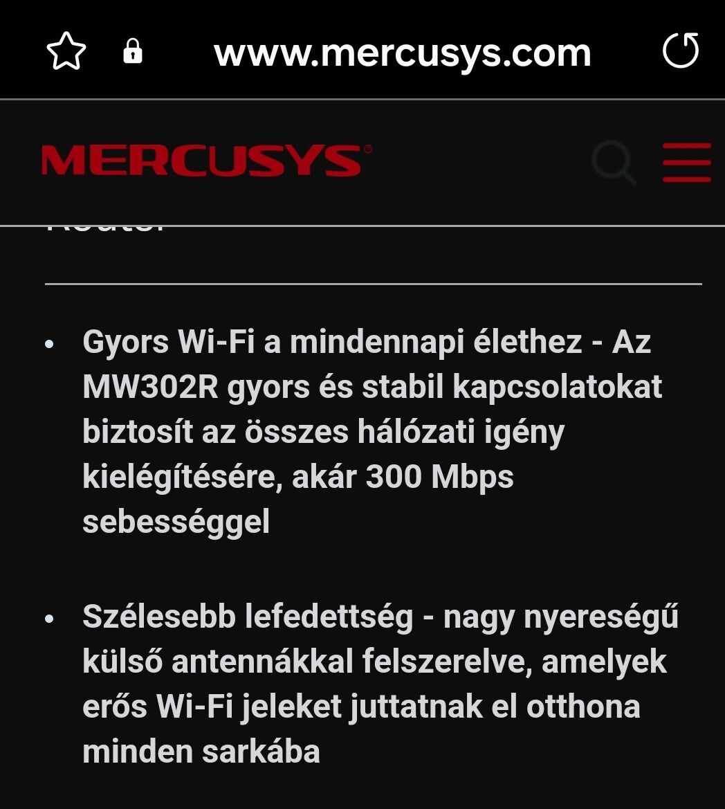

Sziasztok. Valaki meg tudna mondani, hogy mi a cpu speedje, meg a ramja ennek a Routernek? mert sehol nem irja.
Mercusys MR30G AC1200 Router -
