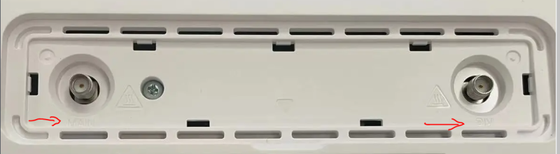

Sziasztok, egy fontos kérdés merül fel bennem, a routerem - HUAWEI 4G CPE 3 - hátoldalán 2 db külsö antennás csatlakó pont van - SMA csatlakozók. Az egyik 'MAIN', a másik 'DIV' feliratú.
Fel tudna vki világosítani engem, hogy ezek mit akarnak jelölni?
Illetve, hogy melyikbe kell dugni a kültéri külsö 4G LTE antennámat és a beltéri külsö wi-fi antennámat ? Elöre is köszi!
Szerk.: közben mégis találtam releváns leirásokat, most már alapból tudom hogy a MAIN az elsödleges, a DIV (diversity) a másodlagos csatlakozási pont... akkor ehhez mértan a MAIN-re mehet a kültéri 4G/LTE antenna, a DIV-re meg a wi-fi antenna ?
