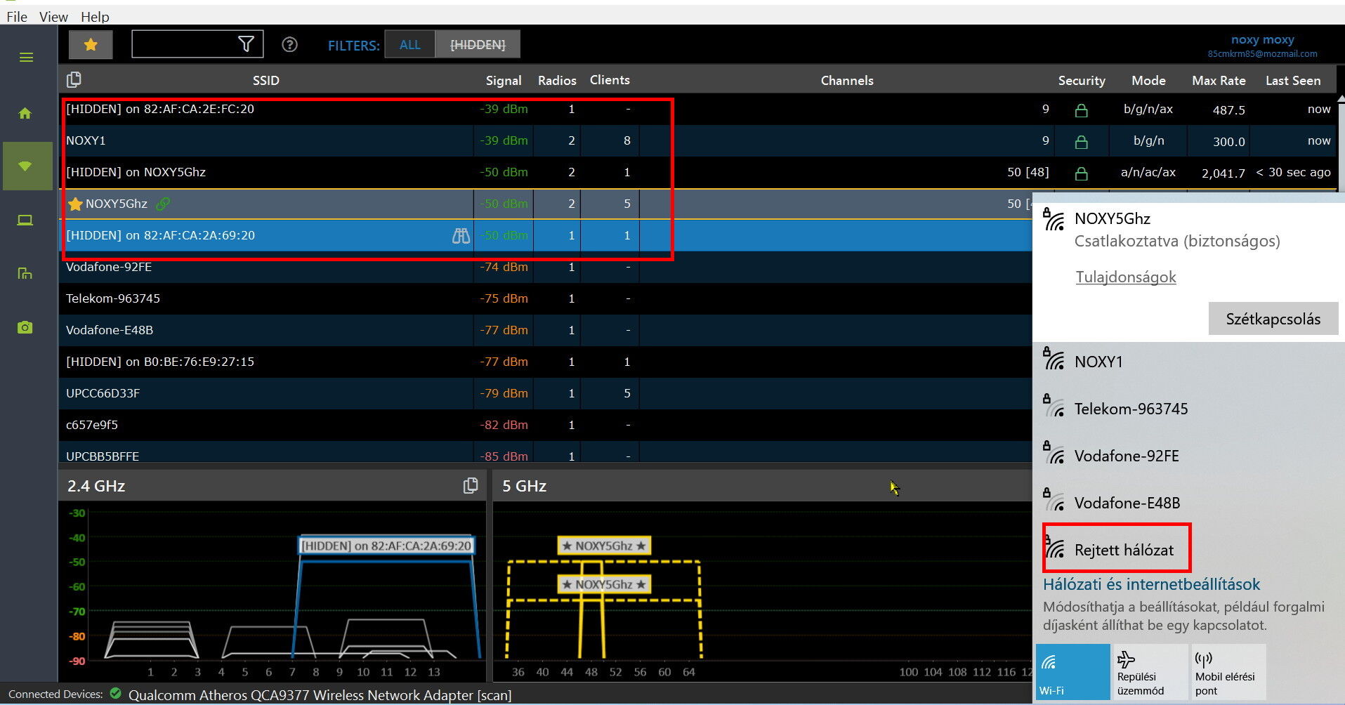

Cudy vezeték nélküli Mesh hálózat vizuálisan, az inSSIDer alkalmazásban: [kép]
Ha nem megfelelő a wifi kapcsolat a fő routerral, a kék led fehérre vált. Magyarul, a Cudy tudja hol érzi jól magát. -
