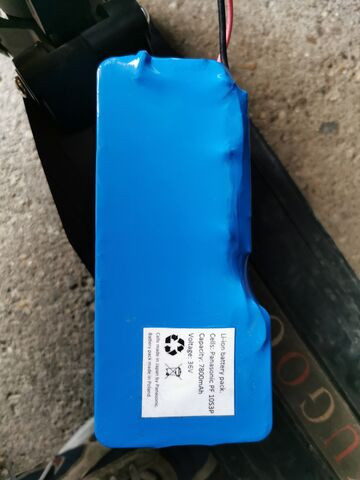

Szia, persze, nem titok, mindent leírtam már korábban, érdemes visszaolvasni a
HSZ-eimet, esetleg nem mindet, de amiben írok a kísérleteimről.Az sem titok,
hogy oda kell tenni ~minden ötletem után, hogy Don't try this at home! Ugyanis a
megalomániám eredménye egy cseppet sem tartós valami lett.Amíg simán
előzgettem a biciklistákat, nagy király voltam! Ám amikor vezérlőt kellett cserélni
az út szélén, mindegyik visszaelôzött, még a kisgyerekes anyuka is... C'est la vie!Egyetlen sikerélmény, hogy az átlag Kugoo S1 (6 Ah akku) 15-20 km után kifúj.
Nekem ma leginkább az akkuk hozták a formát, szerintem ment volna 30-40 km-t.
(14 km után még 38V fölött voltam. Pedig kb. végig nyektettem, végsebességen.)Na jó, a moddolt vezérlő is jó volt, amíg túl nem melegedett, viszont ami fájt, hogy
a tartalék vezérlőnek már csak a kontaktos kábel* jutott, ezért minden zökkenőn
kikapcsolt a fenébe. Egy élmény volt haza gurulni így nagyjából az út felét, 8 km-t.*: konkrétan elvette a tápot a kijelzőtől, az meg erre elvette a gyújtást... röhej.
Ui: oké, az újratekercselt motor is alkotott, mert még a kontraktos gyári vezérlő is,
amikor épp nem kapcsolt ki, 30 km/h-t kihozott belőle. De amúgy kevésbé húz az
elején, mint a gyári motor, ez az ára, hogy aztán végsebességre sokkal többet tud. -

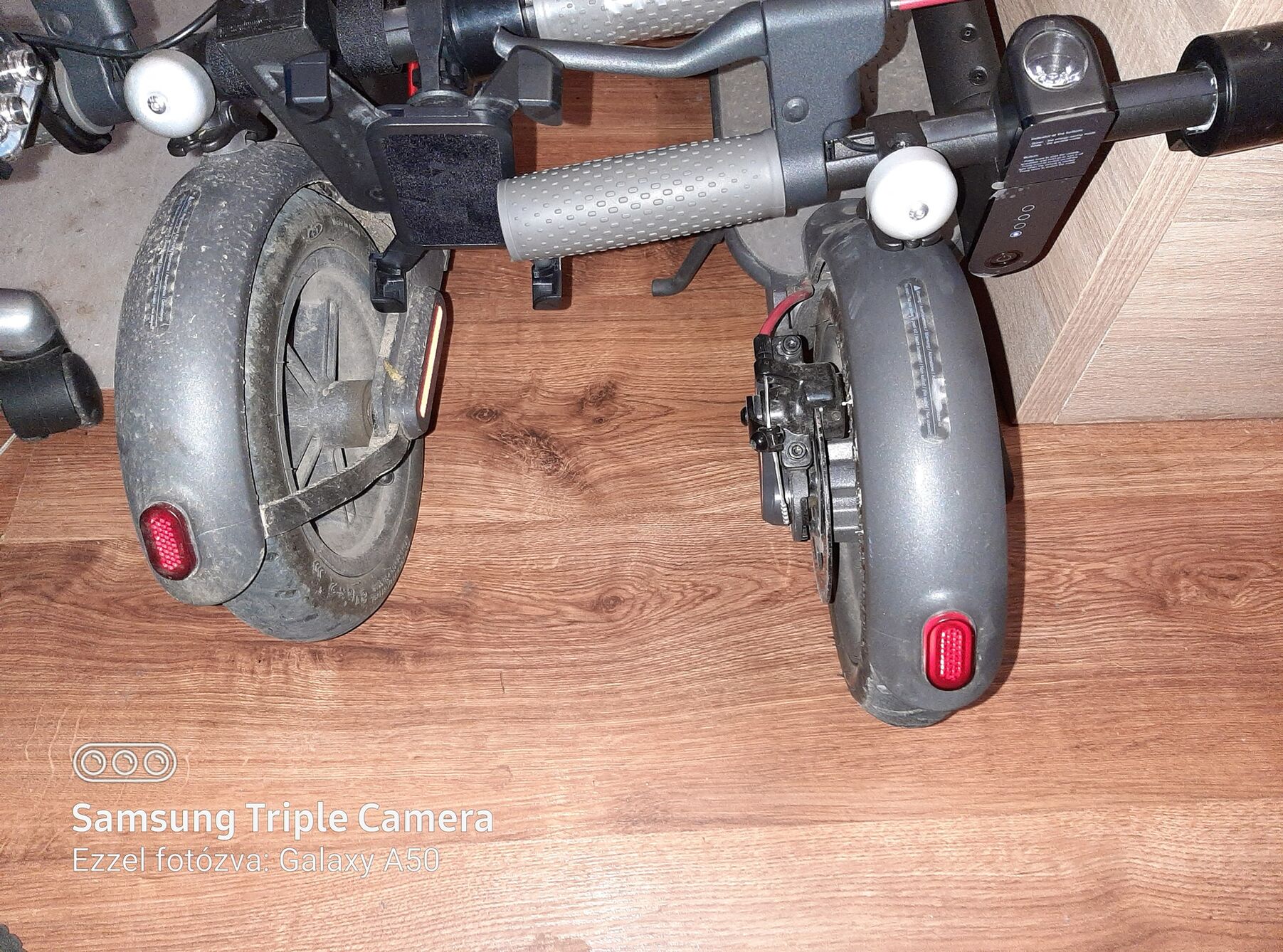

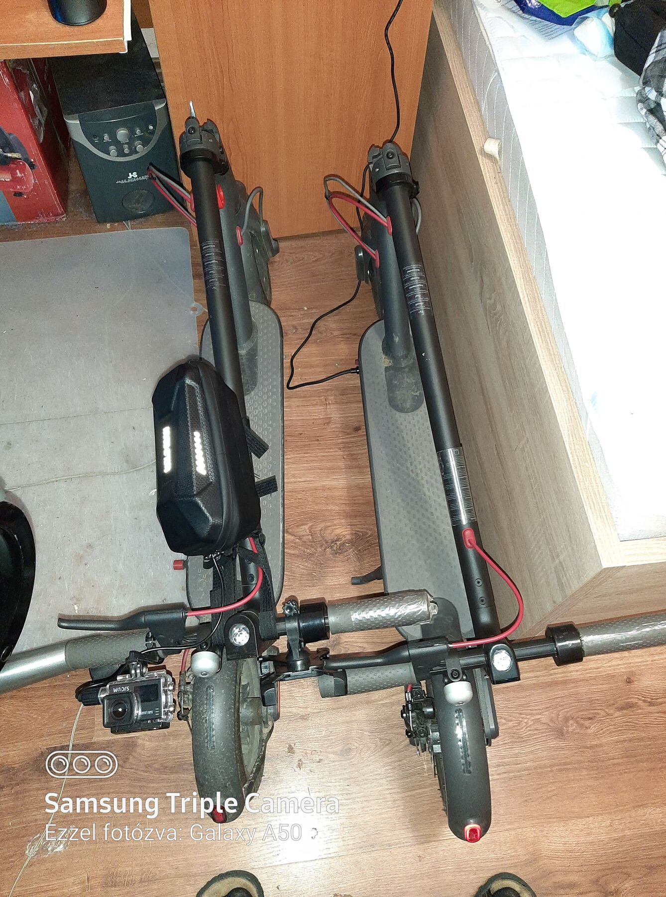

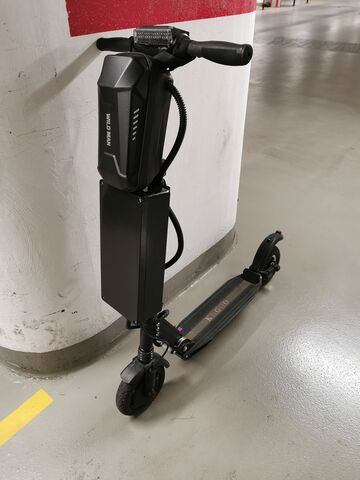

DigitXT
Bejöttem dolgozni a "pimpelt" Kugoo S1-gyel: sajnos nem tudta teljes valójában
megmutatni az erejét, mert a hétvégi teszt során leégettem egy vezérlőt.
(Hiba volt két eltérő végsebességű motorral túllépni az egyik végsebességét.)
Viszont így is mentem vele lejtőn 50+-t (GPS szerint is), csak 1 motorral...
Síkon saját erőből csak 35-36 km/h-t tud tartani, de ezzel a felfüggesztéssel ez
is bőven SOK: gondolkodom raja, hogy megcsináljam-e dupla motorral 2 kW-ra,
amivel elvileg menne neki 40+ saját erőből, de akkor kb. szétesik az egész sz.r
a bicikliúton... Többször írtam korábban, hogy nem is "közlekedni" akartam vele.
Csak elvből érdekelt a határok feszegetése. Jelentem, megtörtént! Elmelegedett
a vezérlő a Lágymányosi hídra felfelé (ahol amúgy 18-20 km/h környékén vitt fel).Szóval meg lettek feszegetve azok a határok.
Az egyik 1kW vezérlőt statikus
teszten égettem le (majd cserélek benne FET-t, de) nem erre lett kitalálva.Fék nélkül amúgy is istenkísértés a száguldozás: motoros szerkót felvettem, ha
nem sikerülne megállni, vagy kitörne a kerék, ne nyúzzam szanaszét magam...Ami rohadtul hiányzik a szekérből jelen állapotában:
- normális fékek (de legalább a dupla motor fékereje, és értelmezhető féktávjai!)
- normális felfüggesztés (rugózza ki zörgés nélkül a hepehupákat a bicikli úton)
- kisebb önsúly (ugyanis felpakolva a kormányt +2 akkuval eléggé orrnehéz lett)Ami tetszik benne:
- értelmezhető gyorsulás (kategóriájában: ha 15A "jól ment", 28A csak jobb)
- értelmezhető hatótávolság (kategóriájában: ha 6Ah ~15 km, 18Ah csak jobb!)Ami még belefér a közeljövőben (más kárára, lásd önsúly további növekedése):
- összkerék hajtás 50+-ra képes motorokkal (meg lehet csinálni, csak minek?)
- még egy akku a másik motor számára...(megvan, helye is éppen, de...

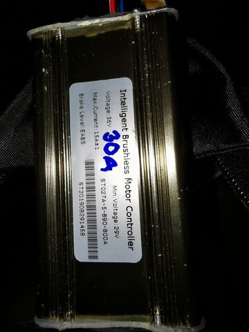

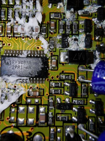

DigitXT

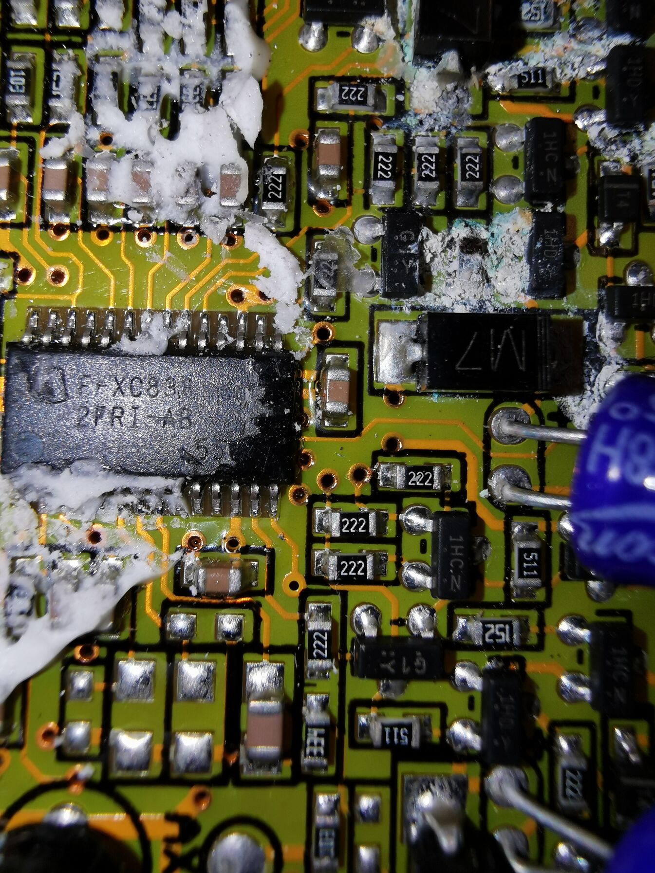

B-L-A-C-K #6021 üzenetére
Ellenállást. Bemásolom a kollégának 1 hónapja küldött privát
üzenetem, mert bebizonyosodott, hogy a dolog működik.Hali!
Most nézem, hogy erre nem válaszoltam: F-XC836 2FRI-AB
A vezérlőben van: egy 5mOhm-is ellenálláson eső feszültség
mérésével következtet a leadott áramra, és így szabályozza
le a motort 11A-nél. A régi verzió meg 15-nél. Hardveresen a
két vezérélő tök ugyanaz, csak másképp van programozva...Ha átprogramozni nem tudjuk, akkor át kell verni: mondjuk ha
lecsökkentjük az 5mOhm ellenállást 2.5-re, akkor pl. 10A-nél
azt fogja hinni, hogy még csak 5A a leadott teljesítmény, így
hagyja tovább menni - egészen 22A-ig. Ez az elmélet...Üdv,
DigitXTSzerk: annyi, hogy 2 mOhm-ra váltottam, így megvan a kW.
Amúgy, ha nem bírná a mosfet, vettem azt is, egyelőre bírja...
Az akku lesz a szűk keresztmetszet, szóval azt duplázom. -
