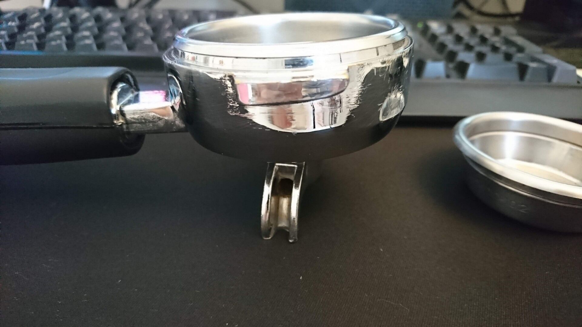

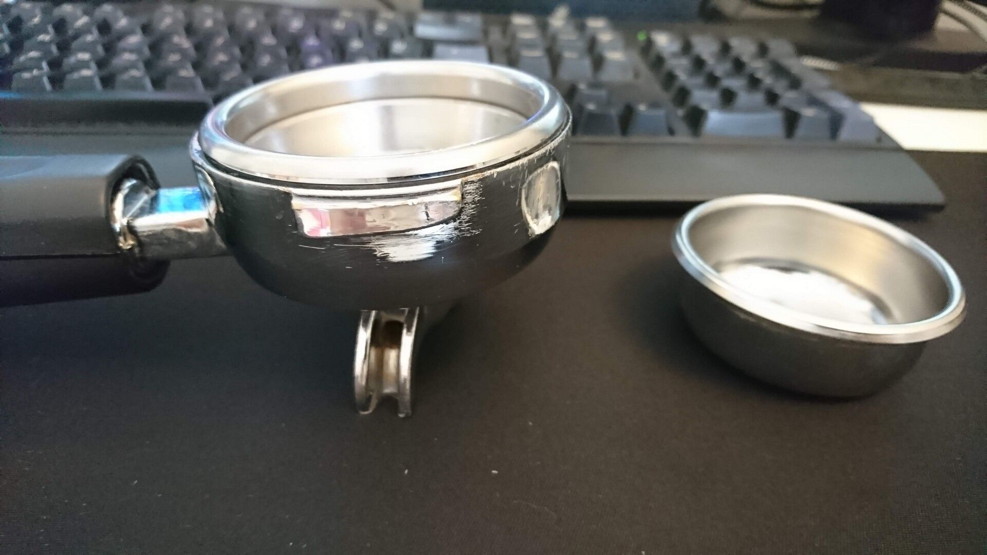

Nekem egy ridgeless van:
Az egyik képen az eredeti szűrőkosár, a másikon az IMS-sel. Talán látszik, hogy nem megy be teljesen a helyére, a felső peremen nem ül fel. Így a gépre sem tudom felcsavarni. Egy GC-hez való bottomless karral használom, azzal meg ferdén áll a gépen.
Ez van a filterrel gravírozva: B68 2T h24.5 M lotto 068 -

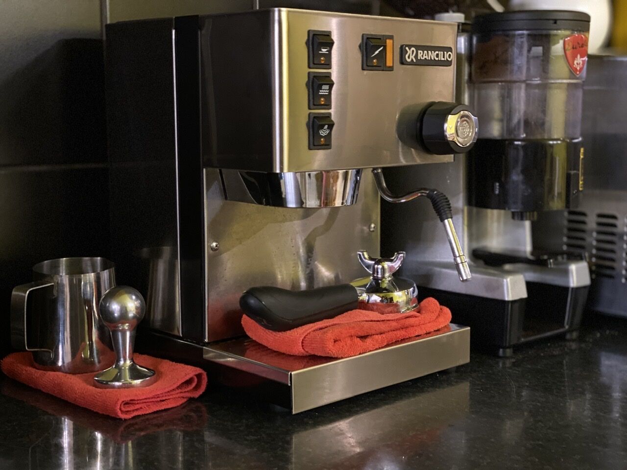

Szerintem beleolvad a környezetébe, egyáltalán nem üt el. Aki nem ismeri, simán elhinné, hogy ez gyárilag ilyen.
Érdekes lenne kimérni, hogy ezzel a kis "búrával" mennyit esik a hőmérséklet egy csapolás alatt.
Mi a műveleti sorrend? Felöntöd egyszer-kétszer a hengert, aztán helyére teszed és a nyomásmérő előtt húzod rá ezt a köpenyt? -

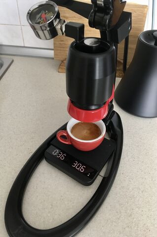

Megszületett a végleges verzió a duplához a Flairhez (bottomless kosárhoz). Meglepően jól működik, nem esik ki könnyen és egész egyformán jön a kávé. A shot túl gyors, azt ne nézzétek.

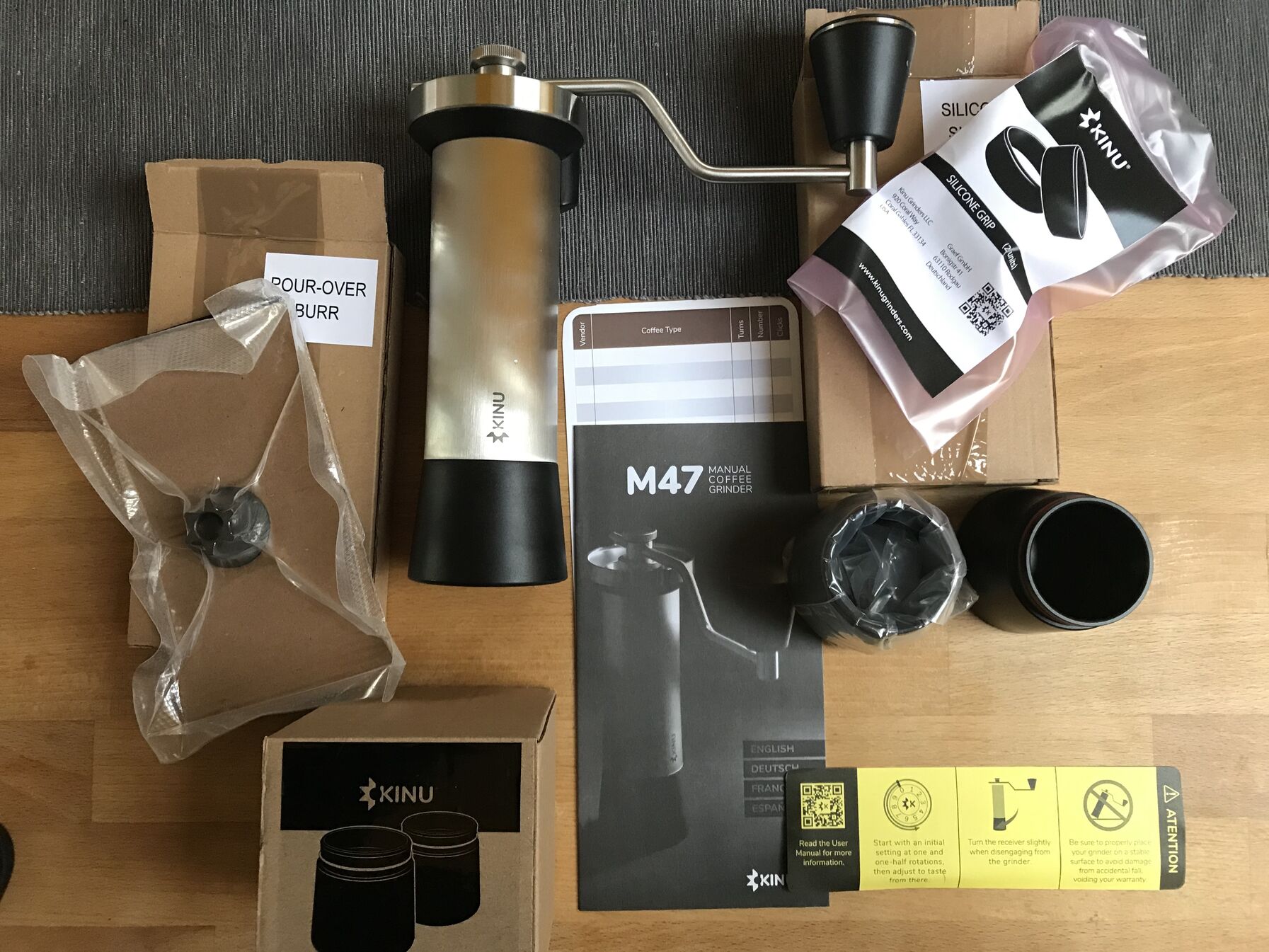

M47 Classic, a létező összes extrával (extra filter kés, műanyag kosár, szilikon

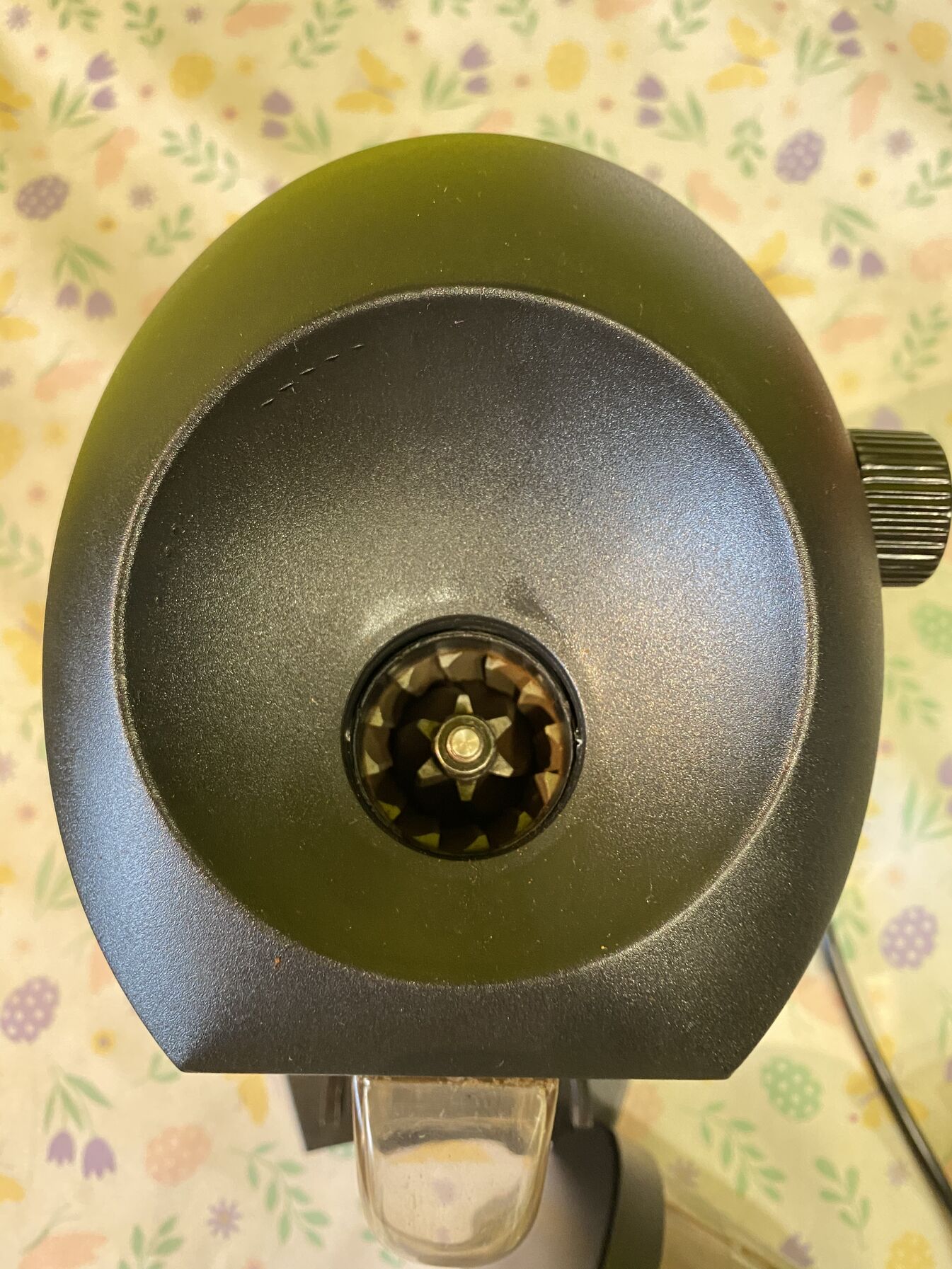

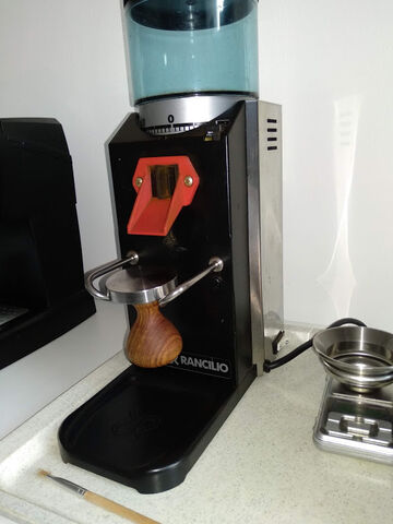

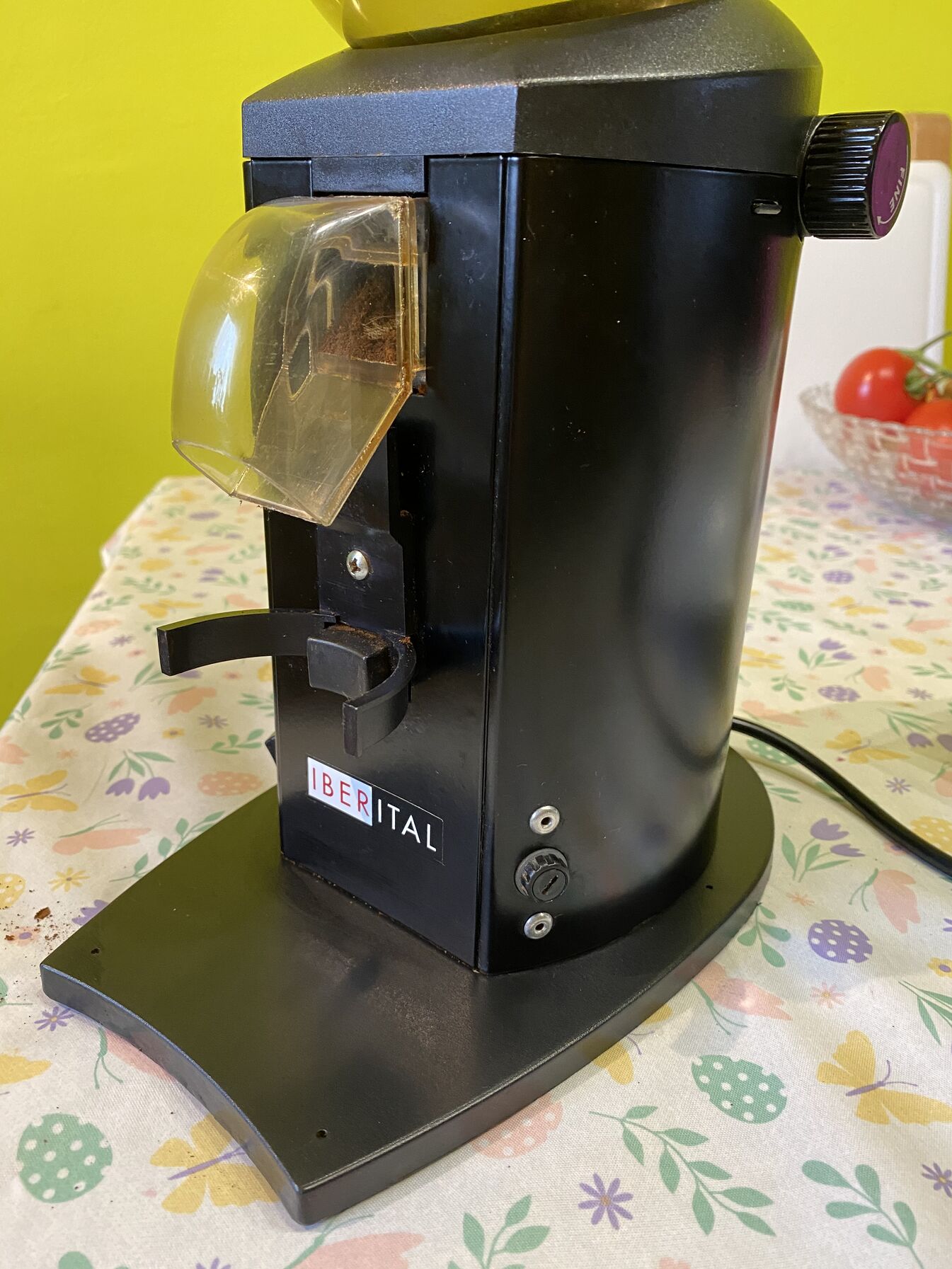

Az enyém nem rocky, egy adagolós md50-em van. De valami hasonlót szeretnék vele elkövetni én is.

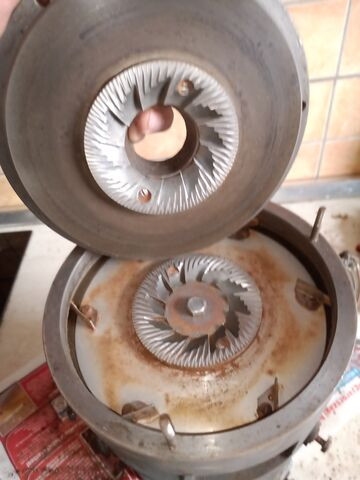

Nekem is volt egy ex-Elekellek, ex-Parci Rancilio Rockym, ugyanígy hallható volt, hogy asszimetrikusak a kések, én a feszítési ponton alátámaszottam, úgy próbáltam egyenesíteni. Ízben nem hozott (számomra érezhető) változást, de megnyugtatott, hogy kevésbé érezhetően ferde, mint korábban.
