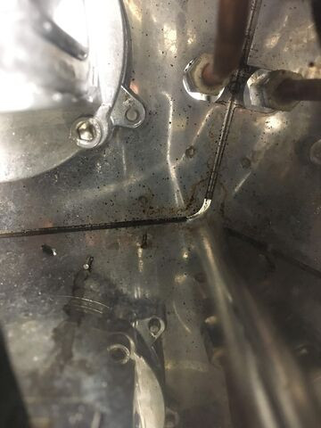

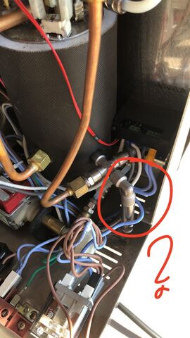

adampofaa
Igen single bojler, elnéztem. A megoldás egészen egyszerű volt végül. Lebontottam a teljes burkolatot, majd kiderült, hogy alul van egy "szerelőnyilás", amin keresztül elérem a bojlert és a fűtőszálat is. Leengedtem, áttisztítotam és hangnélkül felfűt most. Legközelebb pedig elég lesz csak a szerelőnyiláson keresztül megtenni ugyanezt bruttó 20 perc alatt. Nagyon praktikus megoldás ez ebben a formában.
Volt egy extra kivezetés is amit ugyancsak el lehet érni alulróll, de nem jöttem rá, hogy ez mi és milyen formában lehet használni szervízkor. A bal oldalt fentre a nyomás álltáshoz vezet a jobb oldali a pumpától jön, és ez a harmadik a rejtélyes csonk. Ötlet?
Bárcsak találna az ember rendes leírást a gépről neten (az olaszok sosem voltak erősek műszaki doksikban, ezért külön írtam a gyárónak persze 0 válasz) és nem empírikus formában jutnék egyről a kettőre...

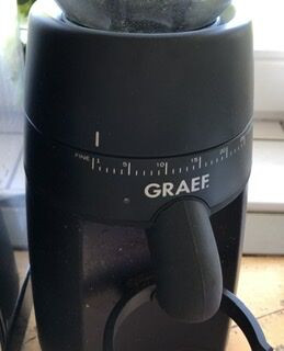

verti1
Az őrlőn az a “0” pont amikor összeérnek a kések.
vicces1
De! Le kell menni odáig, hogy befullad, vagy rohadtul nehezen enged át a pogi. Pl. fél percig csak alig pár csepp. Lényeg, hogy nagyon nehezen enged át. A naked kar jól megmutatja.
Aztán onnan felfelé 1katt.
Akkora szórás azért nincsen a fajták közt, presszónál a Graef - al. Max. 2 kattintás.
Legyen az világos etióp, vagy sötét klasszik.
Meg az előkészítés, őrlemény mennyiség a kosárhoz megfelelő, a tamperelés nem olyan lényegi, bár az elég szar, ha másfél mm-el kisebb. Tehát használj 58,5 körülit. -

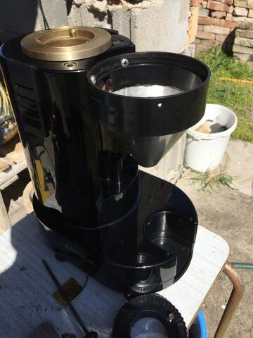

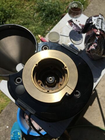

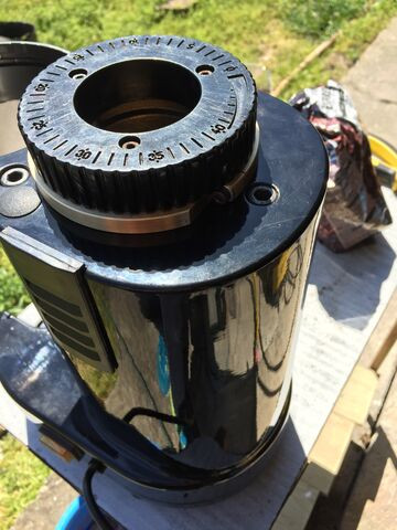

sajna a gyári alkatrészek nincsenek meg, az őrlőpohár sem.
megnézem a szerszámosban az alátétet.ahol befullad az a nulla pont? Vagy mi a definíció erre?
egyébként a tamper széle és a kosár fala közt van kb 1.5mm hely. Így 2 helyen is rá szoktam nyomni...

Nem én fedeztem fel. 😄Persze ezek ilyen pár tizedes alátétet, de a lényeg, hogy a zéró pont meglegyen az őrlőn, onnan felfelé a lépteket már nem lehet befolyásolni, csak amit a technika ad

Nekem háromféle volt, 0.15, 0.2, 0.25 talán. Meg gyárilag benne kettő.

#92329
Mekkora tudást osztottál meg basszus! Aszittem ez ilyen, mármint az őrületes feltöltődés. Feltapad a pohár falára az egész őrlet, mint a szar. Tehát spriccolok rá kézzel kis vizet darálás előtt, vagy valami bonyolultabb?
Az alátétnél azért érdekes lehet a pontos vastagság, nekem nincs tolómérőm, de akinek valn, megoszthatná. Amúgy egy szutyok alátét, semmi több.
vicces1
Kell lenni alátétnek a dobozban, egy pici műanyagzacskóba van becsomózva, de csavarboltban vehetsz hasonlót. cirka 4 ft, annyit is ér, a gyári is, mert ez egy semmi cucc.
A Graef hivatalos üzletébe bemennék és két marékkal behajítanék az ajtón, hogy szedjék össze és küldjék el annak aki kér. (Bohócok)Ha nem jön össze egy borítékba elküldök postán.
Mikor befullad majd onnan menj felfelé, jó lesz az!
Szűrőmagasító nem árt a töltéshez, a másik meg hogy vizezd a babokat mert rohadtul sztatikus a graef őrlés közben, de pici vizet spriccelsz rá abszolút megszűnik.
De próbál meg pohárba őrölni és néha hátbaverni az őrlőt! akkor kiad néha többet is mint amit beletöltesz.

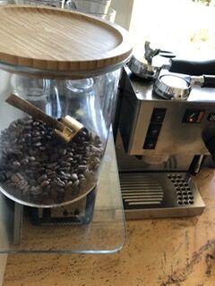

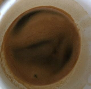

Ej, nagyon komoly a felszerelésed!
ez a műanyag gyűrű miben segít?a kávé kapucziner, elvileg marcius 17-i pörkölés ‘Velencei gondolások’
tegnap vettem ki a fagyasztóból dupla aromazáró csomagolásbólUtána vettem csak észre, hogy picit elcsúszott a papír:
legfinomabbra állítva az őrlőt:
A lehúzás így is kb 10msp alatt megvolt:
18g kávéból egy simpla presszó.
2 perc mulva a crema:

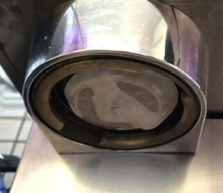

Szerintem is a méretre vágás, túl azon, hogy macerás, bizonytalan eredményt ad. Nem csak a visszaszivárgás, de a rések miatt a kávékészítés közbeni csatornásodás is gond lehet.
A tamper több szempontból sem jó. Nincs helye a szélén a papírnak, és még ha sikerül is vele benyomnod, kiemelésnél tuti jön vele a szűrőpapír is. -
hifis50
SoundON
#92300
Műszergyártó cégnél dolgozom, esztergálásból visszamaradt anyagok "gyűjteményéből" vettem ki. Tehát a forma (pláne a hasíték) véletlenül ilyen. De a méretei annyira találnak, hogyha újra gyártanám, erről venném le a méreteit. A külső átmérő valamint a perem vékonysága számít, és az, hogy lukas legyen, hogy az ujjammal a helyén tartsam a szűrőpapírt, amikor kiemelem a gyűrűt a szűrőből.
