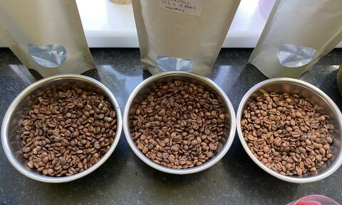

Megnézzük mit, hozok ki itthon ebből a finomságból.
Rendesek voltak, bontottak egy kilósat és kimértek 250gr-ot.Kizárólag a Giamaica Caffè - Guatemala single origin-t adják. Erre van beállítva az egész szett. Atom stabilan.
Én még ilyen tarka barka pörkölést nem láttam, és hogy ez mennyire így jó ízben, azt meg kell kóstolni!

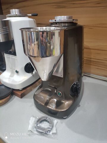

Most rápróbálok a Mazzer-Gaggiaval, nem tudom hol leszek egy 72-es Faemához képest.

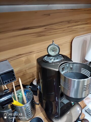

Ebbe újként tettem bele az evo késeket, 7,4-nél ér össze a kés és 8,5 körül van a joker presszó -

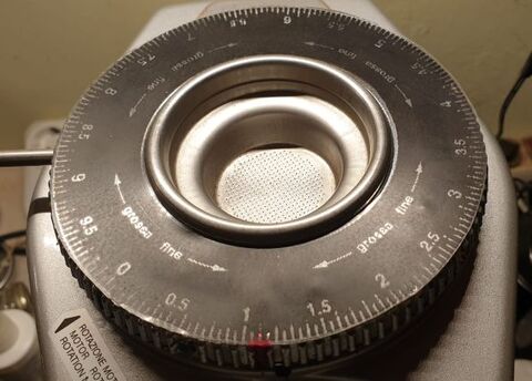

Probáltad más késsel is pl evo? Csak h ahhoz képest milyen ez.

Amugy a kések miatt ennyi az ára?
Sic.Transit
#93566
hány ricnit használsz a presszó beállításokhoz? emlékeim szerint a mazzeren kb. 4 ricnin belül mozogtam, bármilyen presszóról is volt szó.
Sic.Transit
Ez olyan régi Jolly, hogy még Mestre.
Annyi a különbség talán a Jolly-hoz képest (legalábbis ami nekem volt), hogy a Jolly-nál a presszó tartomány után kb. még 2 "számnyi" rész volt a kések összeéréséig, itt pedig közvetlenül a kések összeérése előtt van a presszó szakasz, de sosem volt még kevés.
Sic.Transit
#93564
na, ez akkor mit jelent? hogy nincs semmi trükk, ez a régi jolly is ugyanolyan az állítótárcsáját tekintve, mint az új, és egyszerűen te megtanultál vele élni?

Picit én is tartottam tőle, hogy bizonytalan lesz a presszó tartomány, de eddig mindent sikerült beállítani. A normál Mazzer-nál megszokott, "pár rücnin belül van az élet" alkalmas kb. ide is, picit szélesebb talán.

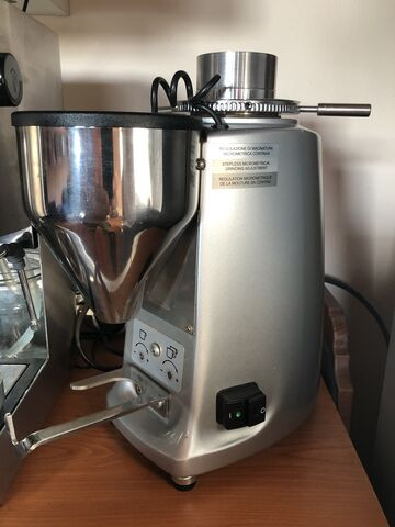

Hát most már nem is tudom, hogy állok a fragolától vett SJ-val...
A hozzászólásokból az jön le, hogy presszóra és filterre is vannak gyengéi a Mazzereknek, csak kapkodom a fejem..

Ez egy régebb SJ? Hogy sikerült presszóra alkalmassá tenni? Így megvan a szent grál.

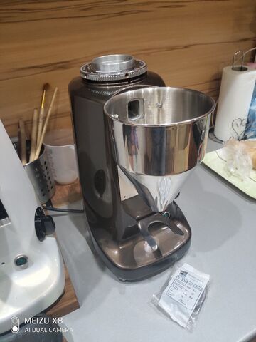

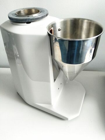

Urak, Mazzer Jolly / Mini őrlőkre van bevált beszerzési hely mini babtartályra, vagy van valami praktikus (nem ronda) megoldás a garat eltakarására? (fedél)
(akár 3D nyomtatással) [link]Ki, mit használ Mini / Jolly őrlőn akinek nincsen fent babtartály? (tampert betéve?
