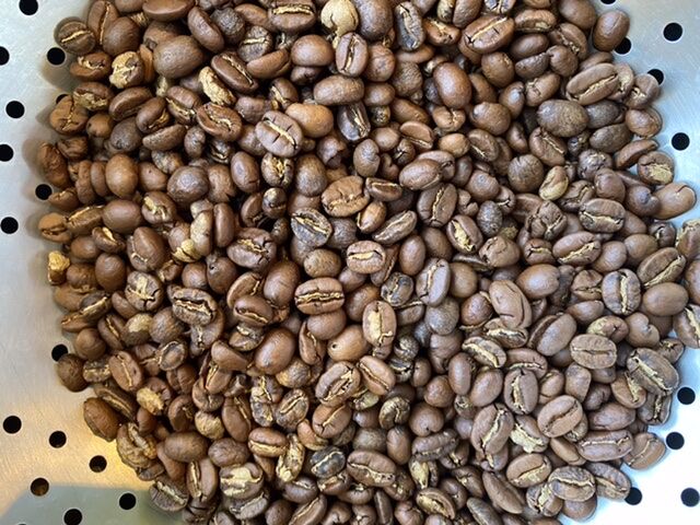

Na beüzemeltem a masinát. Kicseréltem a hőelemet, kis takaritàs, és szaggat is.
nagyon más lett a végeredmény mint a serpenyőben.
kaptam hozzá bő egy kiló babot, azzal megy a kisérletezgetés most.
persze figyelni kell, mert mint kiderült, hőelem csere után okosan kell a hőfokkal mert jobban tolja. Vissza is kellett vennem.
a bab szebb élőben. Sztem sátorban fotozom vagy papiron mert igy borzalom a fénymérés.

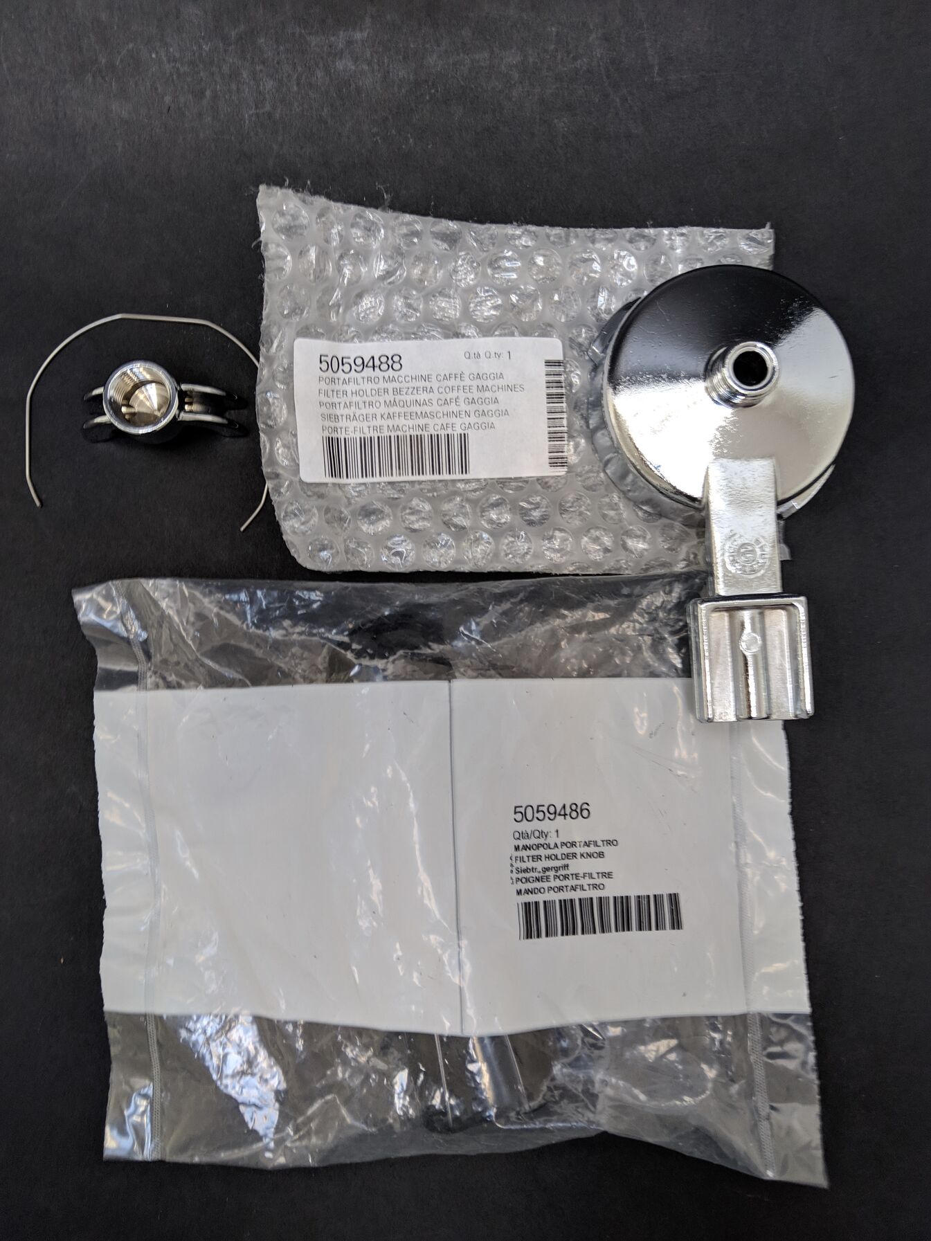

Köszi az infót, erről nem tudtam sajnos. Nincs benne semmilyen rugó. Használtan került hozzám kb. fél éve, eszembe se jutott, hogy erre ránézzek/keressem.
Erről a 10-es számú darabról van szó?
Hogy működik ez? Utólag még beletudom applikálni a "szétforgácsolódott" gomb belsejébe vagy már esélytelen?
Szerk.: sz.zs. teljesen elforog, a D profilnak már nyoma se látszik. Na jó, akkor rászánom azt a pár ezret az új gombra, aztán legalább megtanultam ezt is. Köszi neked is!

Ha nincs teljesen elnyalva ( bár ha elforog akkor már sztem teljesen el van) akkor +1 lapkarugó betétele még szokott segíteni. Ha ráragasztod, akkor nagyot fogsz sz...i ha esetleg le kell venni valamiért.
Megelőzésképp javasolt nyitás-zárás során kicsit befelé is nyomni a gőzgombot.hogyaza:

Találkozott már más is olyannal, hogy Gaggia Classicon a gőzgomb belső D alakú műanyag profilja, ami rácsúszik a gőzcsapra, egyszerűen elnyalt/elkopott? Most egyszerűen elforog a gomb a csapon, így nem tudom nyitni. Majd 4 ezer forint egy új gomb, kicsit sokallom elsőre. Valami vállalható sufni megoldás tudtok erre? Arra gondoltam, hogy esetleg FBS hőállló ragasztóval ráragasztom. Ez működhet szerintetek, vagy felejtsem el és nyeljem le az új gomb árát?
