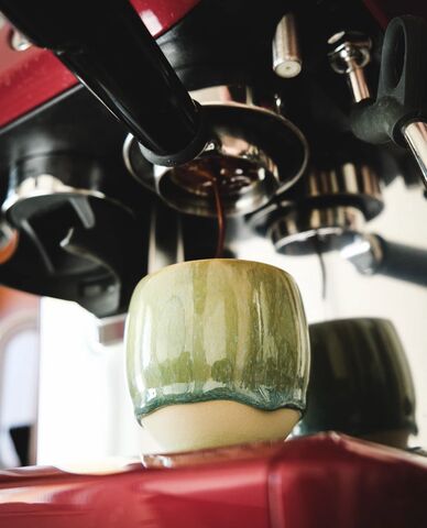

fogalmazzunk úgy - nagyon diplomatikusan -, hogy merész

Egészségedre.
Én ebből nem szívesen innék kávét de ízlések ugyebár.....

köszönöm, jó ötlet
De én is azt mondom, hogy egészségére !
