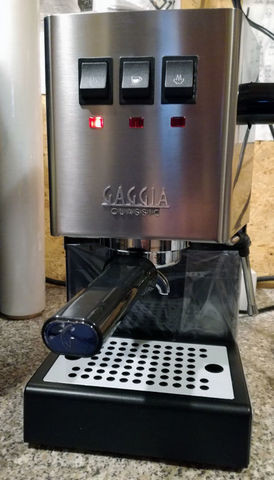

ezek alapján nem lesz ilyenem sajnos, mert nem igazán lehet az új belét átrakni a régi kasztnijába (és fordítva). pedig külalakra nekem nagyon tetszik az új, modern lett.
fragola.6035
Gőzcsap ugyanaz.
Az a baj, hogy a pumpa a gépházban beljebb került vagy 10 centire, mert a pumpa korábbi helyére tették a kikapcsoló elektronikát. Ez miatt sokkal kevesebb bent a hely, egy normális OPV sem biztos, hogy befér.
A rézcső bojlerre csatlakozását kellene még megoldani, talán jó lehet az Evo idomja, ha lehet egyáltalán kapni.

az új gaggiánál változott a gőzcsap elzáró megoldása? vagy ugyanaz a fém-a-fémes, csöpögős izé, mint eddig?

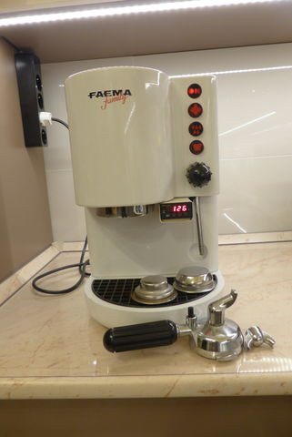

Gondolkodok, hogy évek óta nem használt kávéfőzőimet eladnám, de nem ismerem a jelenlegi árakat, meg hogy mi mit érhet.Gaggia Baby: kb 30 éves, korának megfelelő állapotban, kazáncserére szorul. 1-2 éve volt kompletten felújítva (kazánt leszámítva), akkor kapott új pumpát, PID-et. 1 kar van hozzá, réz vízterítő...

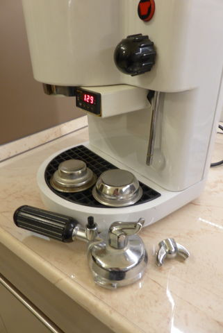

Faema Family. Rézbojleres, PID, festése nem a legszebb, nem ártana neki egy új fény. Pid nem működik megfelelően, valszeg kicsúszott az érzékelő, mert egyszer jól mér, egyszer nem, kicsit megrázom a gépet, akkor meg működik. Egyedi vízterítő, 2 karral, az egyik gyári, a másik ipari. Vannak még extrái, de már nem emlékszem mi, ez is anno fel lett újítva, azóta nem nagyon használtam.
Reneka szűrő mit ér használtan?
Mind a kettőről elmondható, hogy működőképesek, hadra foghatóak, de az említett hibákat érdemes lenne megcsinálni rajtuk, illetve egy alapos tisztítás/kis szerviz nem ártana nekik.
Szerintetek mennyiért lehetne eladni őket?
Ha csak gombokért, akkor inkább rohadjanak el a pincében.Ja, és légyszi ne bombázzon senki privátban ajánlatokkal.
