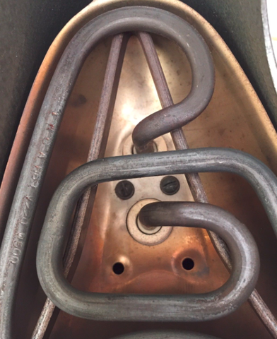

Kaptam egy közelebbi képet a fűtőszálról, itt már mintha nem tűnne olyan vészesnek az állapota (a természetes fény is segített rajta). Még a feliratok is látszanak...
Szerintetek?
Gondolom, valahogy így kellene kinéznie normális esetben:
