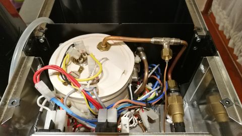

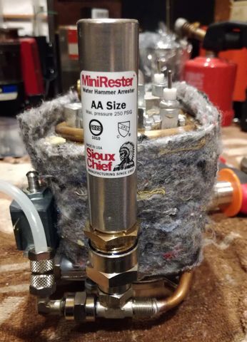

A Sioux szerelhető vízszintesen is, mert van benne dugattyú. Nekem GC-n nem csörög a rézkígyó, ezt vélhetően orvosolni fogja. A manométert is szelíditeni fogja valószínűleg valamennyire. A mutató rezgésével GC-n én is sokat küzdöttem. Végül egy Gaggia EVO gőzcsapra kötöttem. Tökéletes sosem lett, néha még így is enyhén berezeg, de már nem elviselhetetlen mértékben.
Van olyan eszköz egyébként, ami arra hivatott, hogy megszelídítse a manométer mutatóját, de ezt én végül nem vettem meg. Több gyártónál is elérhető pl.:Guglin "pressure dampener" ill. "pressure snubber" címszavak alapján érdemes kutakodni.
(Nyilván önmagában ez az eszköz csak tüneti kezelés, az alap problémát, a vibrációs pumpa pulzálását nem szelídíti meg, csak a manométert kíméli.) -

Az Ulka ütéseinek kisimítását, mert így a nyomásmérő is erőteljesen rezeg és a szűrőn is látom az enyhe lüktetést. Gondolom ez kioldásban is okozhat némi hátrányt, bár így is jókat húzok vele.
Plusz pont lenne a rézkígyó csörgésének megszűnése, és talán egy picit még jobban elnyúlna a nyomás felépülése. -

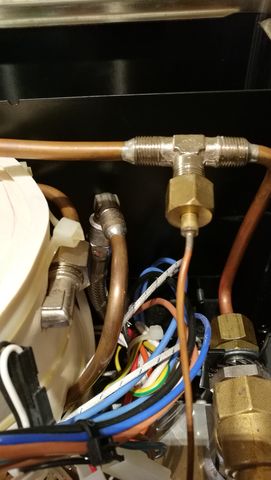

#77862
A T Idomot mindenképpen forrasztani kell a rézcsőhöz.
Viszont Fragola mester tágulásija fele annyiba kerül, nem kell hozzá semmilyen átalakító, mert csak rácsavarod az 1/8-os T idomra, és nem mellesleg egy magyar termék. -

norkov84
#77862
A pangó víz miatt szerintem célszerű arra figyelni, hogy közvetlenül a főágra tedd, ne egy hosszú oldalági leágazásként.
Pozitív tapasztalataim vannak, de megmondom őszintén, hogy nem tudom neked megmondani, hogy a gépemben levő szűkítő-tágulási-Quick Mill pulsor hármasból melyik mennyit tesz hozzá a produkcióhoz. A 9 bar kb 7-8 mp alatt épül fel, de ez inkább a szűkítőnek köszönhető.
Az biztos, hogy szépek a lefolyások és nem köpköd a naked kar (csak azt használok).

Valaki tervez mostanában Sioux-chief tágulásit rendelni? Szívesen társulnék, ha lehet
Illetve mennyire szívás utólag betenni a rézcső csatlakozásához? Gondolom egy megfelelő (3/8-os külső-belső) T-idommal viszonylag könnyen kivetelezhető. Rosszul gondolom?
