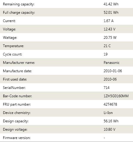

FoxiestFox
Egy szó mint száz, sajnos ezeknek a gépeknek az akkutechnológia a gyengéje.
Néhány évente a gép használtpiaci árát simán el lehet verni akkura, ha az ember tényleg naponta használni akarja, és meríti, tölti..
Mázlisabb szériákat csinált a Panasonic, azok elég emberi időket élnek, de a többi épp olyan kuka, mint a többi gépnél.

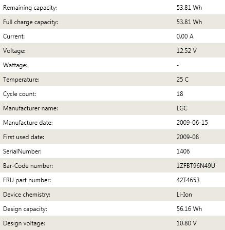

Én annyira nem aggódok ezeken, belőttem 20-80% közé a töltést, oszt benn van állandó jelleggel a T500-ban. Szünetmentes tápnak tökéletes, itthon dokkból használom, ha viszem vhova, akkor meg felnyomom 100%-ra (ez úgy havi 2-3 alkalom), vagy hagyom 70-80% körül (attól függ, hogy milyen hosszú időt lesz várhatóan hálózat nélkül). Elhasználódása nem csökkent, mióta megvan, remekül bírja még most is. IGP-vel és WIFI-vel böngészve 3,5-4 óra, YouTube 2-3 óra
Meg USB-s DVB-T Tunerrel TV-zve simán kibír egy komplett F-1 futamot HD-ban
2010-es Panasonic akksiról van szó -

Ha ki és berakosgatod az akksit az akksitöltés határolót elfelejti a gép (talán most már nem), szépen csutkára vereted és lám, máris elértük, hogy felesleges lerakni 5000 karaktert, mert már az első pontot agyonvertük.
A HP-m akksi nélkül ment fél évig. Ennek oka a rossz akksi volt és az, hogy ez dokkban feküdt és soha ki nem volt véve. Most vettem asztalit, mellette van noti. Mindent a helyére.
