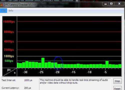

Felfedeztem valami érdekeset.
Ha RMClock-ban a no managementet választom, a latencym csökken egy kicsit, és megszűnik a néha feltűnő pattanás.
Ahol bekarikáztam, ott lőttem ki az RMClockot.De nekem az kéne a feszek korában tartásához...
Rosszul állítottam talán be? Létezik beállítása, ami ilyesmit okoz? -

Nekem T500-on az a driver van, amit a win7 feltett sztem. 2008-as,10.0.2.2. X200-on nekem a késleltetés az egekben, ha nem tiltom le a lan-t.
Közben én is megállapítottam, hogy ez nem lesz jó.
Keresgélés alapján az Intel Matrix drivert gyanúsították többen a jelenséggel, az nekem eddig nem volt fent, most feltettem, de még mindig bereccsen néha.
Azért érdekes ez, mert a DPC Latency Checkerrel nézegetve semmi oka nem lenne erre, ritkán ugrik 500us fölé a késleltetés.. -
