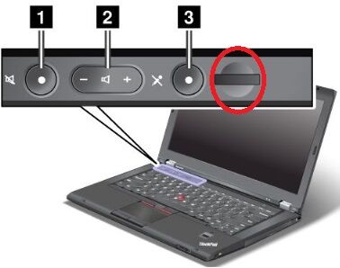

donjohnson #109301 üzenetére
Köszi.
T430-nál megtaláltam. Sajnos x200-nál nincs ilyen, pedig inkább annál használnám -
