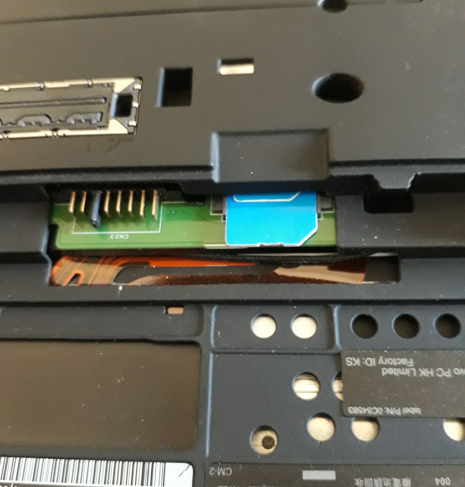

donjohnson #99191 üzenetére
T400, T410-ben van, X220, X230-ban nincs ilyen nálam, és a rajzon sem látom. Az akkutól nem tud kiesni, meg amúgy is passzosan van bent. Későbbi gépekben láttam a gép oldalán, rugós megoldással.
Amúgy nem csak a foglalatról volt szó? -

ro_bert17
Ma reggelre besz@rt a fedél zárja. (még pont 2 nap van hátra a gyári garanciából, a hétvégére is épp elutazom
Szorul az egész, mintha nem lenne rugó benne. Van erre valami okosság, amivel kezdhetnék valamit? T410-ről van szó. -
