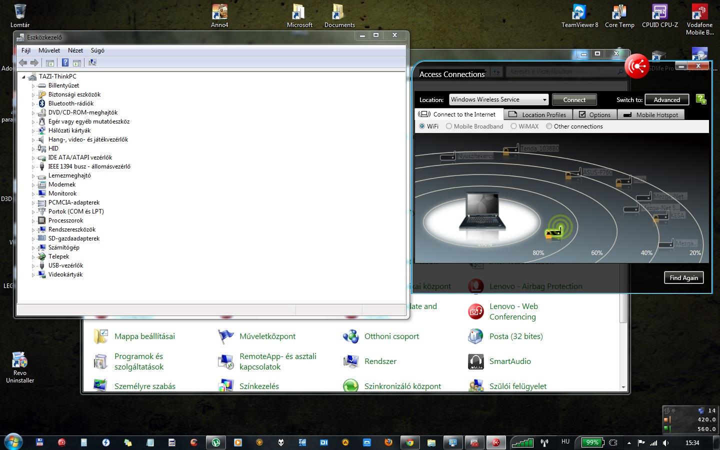

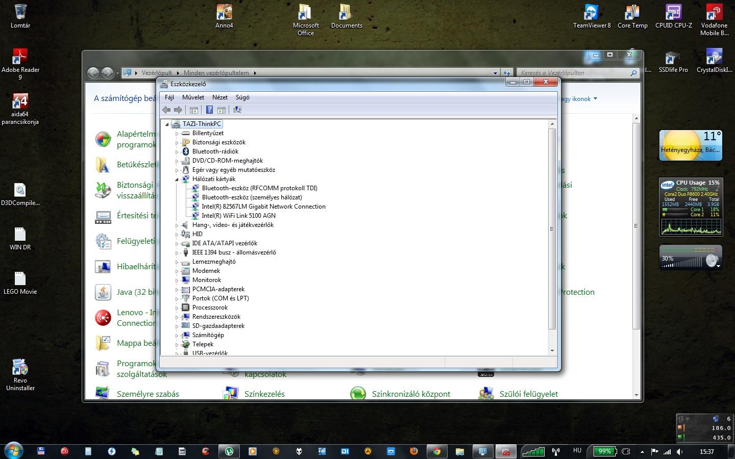

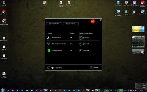

wd.taz
Ismét segítséget kérnék.
Beszereztem a T400-ba egy Ericsson F3507G WWAN 3G modul+GPS PCI kártyát, hogy ne kelljen a Voda vacakját mindig dugdosni.Be is szereltem, a kártya is a helyén, de az eszközkezelő sem látja. Drivert, amit találtam azt feltelepítettem,de semmi.
BIOS-ban sem találtam, vagy nem jó helyen kerestem?
Valaki használ ilyet?Köszönöm.
Tazi -
