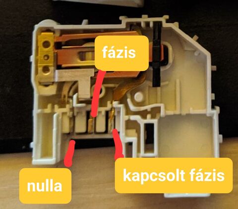

Közben megtaláltam a kapcsolási rajzot is (mármint a mosógép service manuáljában).
Ezzel így már megvan, hogy a kábelen 2-esnek jelzett lesz a L, a 3-es az N. (a csatlakozón a végek meg vannak számozva, az 1-es jelű ami kapcsolva van, tehát ha nyitva van a kapcsoló, akkor végtelen az ellenállása a másik 2lábon nézve)Viszont azt még mindig nem tudom, hogy az új kapcsolón akkor a 4-esnek jelzett lábra kellene kötnöm a fázist? (ugye azt írja, hogy 4-5 16(4), az 5ös láb a kapcsolt, így gondolom akkor a 4-en lesz az L).
Megköszönnék egy megerősítést, hogy nem totális baromság amit itt összehordtam.
Dr. Szilikát:
Igen, ezt sajnos nem sikerült megértenem, hogy mi alapján érzékeli, hogy le van-e csukva az ajtó, de mivel semmit nem találtam körben ami az érzékelésért felelhetne csak ezt (és meg is van feketedve a bimetálnál egy rész), így gondoltam ezt kicserélem. -
Dr. Szilikát
tomazin #86698 üzenetére
Adott egy mosógép, aminek van egy bimetálos ajtókapcsolója ami nem műküdik, legalábbis a mosógép nem érzékelte már, hogyha lecsukom a fedelet.
Amit én ismerek, az öreg Energomat, ahol a bimetál bemelegedve az ajtót reteszeli. Van továbbá egy permanens-mágneses kapcsoló, ami az ajtó nyitását érzékeli. Ajtót felemelve nyitja az áramkört, lehajtva zár.
Ha a bimetált kiiktattam, akkor centrifugálás után nem kellett várakozni, rögtön felnyitható az ajtó. Más kérdés, hogy ez lehet balesetveszélyes, de ahol nincs gyerek, értelmes ember nem nyúl a forgó dobhoz (legfeljebb lehányja a még fröcskölő víz, ha túl hamar nyitja fel).
Majd kiderült az is, hogy az Energomat a bimetál fűtésének ellenállását használja a motor kíméletes indításához, centrifuga üzemmódban, a segédfázis körébe iktatva, ezért ajánlatos benne hagyni az áramkörben. Elvileg még a motor lehetséges leégésével is riogat egyik írás, bár ez nem bizonyosodott be. De nagyobb gyorsulással indult a motor.
Ehhez képest nem világos, hogy az eseted miről szól.

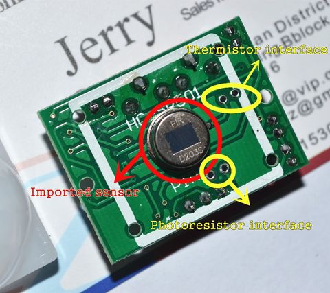

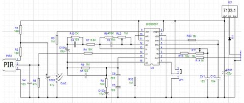

Ez tényleg nem úgy működik, hogy beiktatunk egy fotoellenállást a tápágba, mivel az nem kapcsoló, hanem csak az ellenállása változik, de nagy értéken, így nagy áramok vezetésére nem is alkalmas.
Viszont a linken is szerepel a BISS0001 rajza, ott van kihagyva a helye a panelon:
Vagy valószínűleg a másik fajta mozgásérzékelőből is lehetne kettőt párhuzamosítani.
