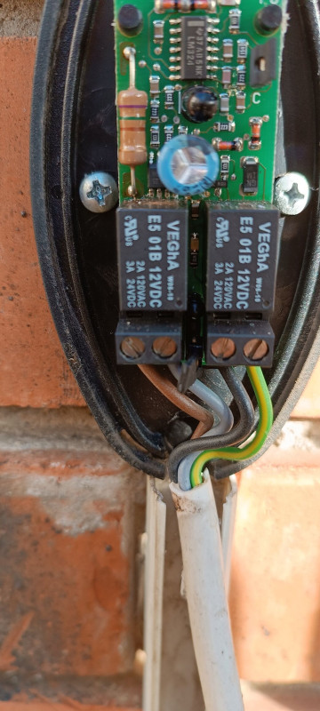

Meleg, napos, száraz időben mindig megy. Azért gyanakszom a relére, mert az mozog, ami nem mozog az meg mitől lenne öngyógyuló? Csak emiatt logikázom ebbe az irányba. Nem értek hozzá, csak ha valami betojt, akkor az betojt. Ez a hol jó, hol nem ez amiatt is isteni, mert hívtam már ki több kertkapust is, de amikor kijön hibátlan, erre a végén a vasat kezdi el kalapálni, hogy biztos arra felül és megszorul.
Elmondom neki, hogy nem. Nem szorul meg és esőben mindig rossz de semmi érdemit nem csinál egyik sem. A normálisabbja nem kér pénzt, csak elmegy. Aztán jön az első eső és megint megáll ez a szar. -

Érzékel, amikor odateszem a kezem kattan, hallani ahogy meghúz, csak tegnap reggel is kinyitottam és de már nem záródott be. Odamentem, kézzel eltakartam kétszer, kattogtattam, utána becsukódott.
Sajnos nincs külön gyalogos kijáró és minden nap ezt nyitják jövet-menet többen 15 éve. Sajnos lehet, hogy elérte a végét a relé és néha már vacakol. Ég tudja, de esőben már szinte mindig szar, ami hát ... elég kellemetlen, pedig nem ázik be a burkolata, inkább talán a pára miatt lehet. -
setup

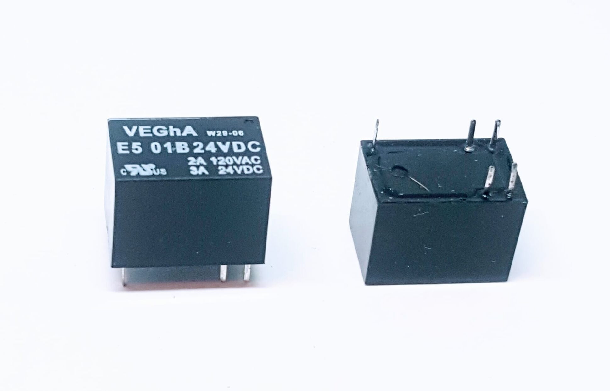

Sziasztok van nekem egy ilyen infrasorompóm a kerkapu kiegészítőjeként. Kb. 15 éves. Lepattintottam a tetejét egy fénykép erejéig.
Esőben szinte mindig megáll már a kapu, az a gyanúm, hogy "ragadni" kezdett az egyik relé. Szerintem ilyen lehet a lábkiosztása a 12V-osnak is, mint a linkelt képen.
Csak azt nézem, hogy ezeknek a reléknek külön darabja vagy ezerkettő, kettőt-kettőt megveszek a két szenzorba ott vagyok ötezernél és már a sorkapocsban is rozsdás a csavar stb... Esetleg a kép alapján nem tudnátok ajánlani valami ocó kínait infrasorompót kompletten, amivel ki lehet ezt váltani?
Van itt olyan, aki vacakolt már ilyen kertkapuval? Mennyire van ez párosítva a motorral? Kénytelen vagyok ezt javítani? -

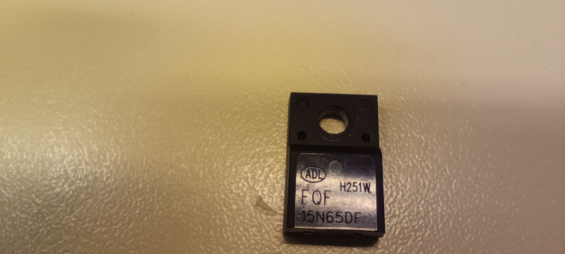

Sziasztok egy kis segítséget szeretnék kérni. Egy 19V-os egyen lengőtápban a hűtőborda kitépte saját súlyával az alkatrészt.
Maga a táp hibátlan, csak ezt a 3 lábú erősen FET-nek látszó alkatrészt kéne helyettesíteni valamivel, de ez valami kínai belpiacos feliratozás rajta.
Én nem találom, hogy mi ez.
Tud valaki segíteni, hogy mivel lehet ezt vajon helyettesíteni? 120W-os táp egyébként.

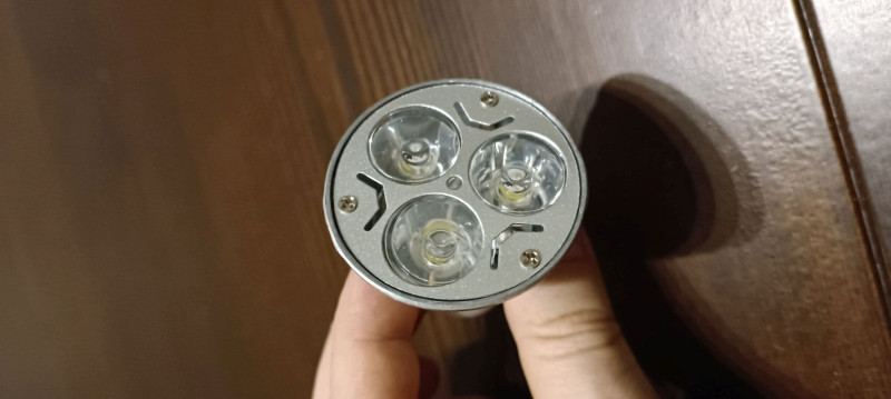

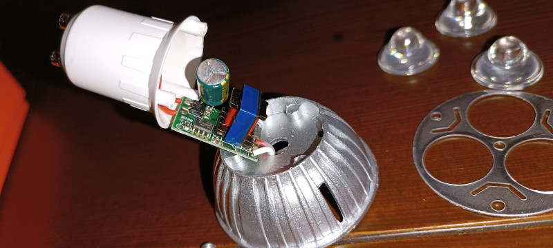

Sziasztok Drótosok kéne nekem ötlet. Az van, hogy rendeltem anno egy raklap G10-es ledes izzót csájnából és ami kiégett azt bedobtam egy szatyorba, de nem volt jó bolt, mert mára tele lett a szatyor.
Ez a 3 LED-es változat. Az elektronikát úgy fényképeztem, hogy bele lehessen nagyítani az alkatrésznevek olvashatóságáig. Mivel egyik sem úgy égett ki, hogy a LED ment tönkre, hanem mindegyiknél az elektronika tojt be (villogással kezdődik) ezért gondoltam, hogy futok erre egy kört, hogy nincs e valami filléres megoldás a javítására? Valami, amivel kiváltható a benne lévő nyák, vagy a gyárinál tartósabb alkatrész a gyári nyákra? Így, hogy sok hibás van és a csavarkötések oldását követően teljesen kulturáltan szétjön lehet megérne egy kis barkácsolást... -
