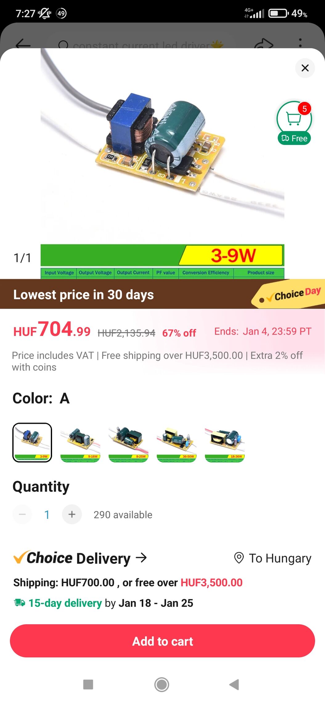

Egyértelműen kizártad a LED-hibát, terheléses teszttel? Mert inkább az szokott vibrálással kezdődni.
Hogy jön ide pont a japán oldal, ez egy gyakori kínai LED-driver, más típusszámok alatt is előfordul ilyen, bár pontosabban nem jegyeztem meg.
https://pdf1.alldatasheet.com/datasheet-pdf/download/908933/WINSEMI/WS9221B.html
Erről az elektronikáról van szó? (Google ezt adta ki)

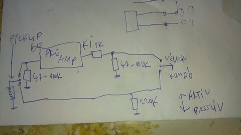

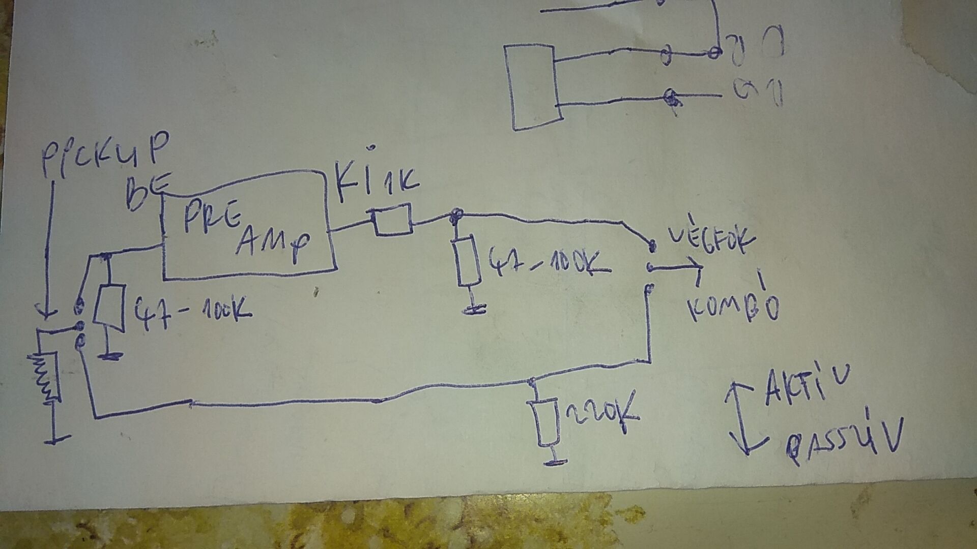

Én egy elektromos csellót építettem magamnak, de a tiéddel pont ellentétes módon: a hangszer testét én faragtam ki, de nincs benne elektronika.
Volt benne saját építésű preamp, de kiderült, hogy nélküle sokkal jobban szól.
mezis
Az árnyékolási javaslatokat a zavar keletkezési helyének, eszközének megkereséséhez
gondoltam, ideiglenes jelleggel.
Aztán ha meg van honnan, milyen közvetítéssel kerül az erősítőd bemenetére, akkor lehetne gondolkodni a csökkentésén.A basszusgitár egy másik hangeszköz, vagy ehhez készítetted az előerősítőt?
mezis
Gondolom a szenzor feladata érzékelni a környezetében megváltozó elektromágneses teret. Ha teljesen leárnyékoltad volna, akkor az már nem szenzor, csak díszítés.
Fémeket (acél húrok?) nullára vagy árnyékold az egész hangszert egy basszus bekapcsolásához.
A basszus húrjaival is kísérletezhetsz.
A fém húrok antennaként is működhetnek... -
Még hótton is.
