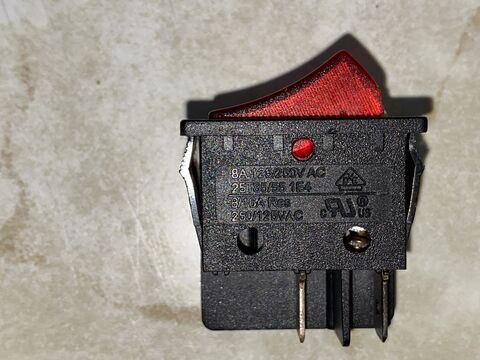

Dr.Szilícium
jozsi252 #76152 üzenetére
- világított a kapcsoló tehát működött
- nem világított, így nem is működött.Tehát minden tökéletes, csak fordítva raktad be a helyére?
De ha kerítesz egy másikat és azt is fordítva teszed be?
Akkor nem sokkal leszel előrébb.
Csak azért csodálkozom, mert ezek a kapcsolók 1. pozícióban zárnak, így elvileg ezen nem tudsz fordítani (hogy 0-ra billentve zárjon például). -
jozsi252
Köszönöm a tanácsot! Akkor marad a régi kapcsoló amíg nem tudok pontosan ilyet szerezni.
Amúgy akkor valószínű hogy 2 kábel lett felcserélve, így lehetett az hogy kikapcsolt állapotba világított a kijelző, bekapcsolt állapotba pedig nem? Nem nyúlkálok hozzá, annyit nem ér az egész, nem szeretnék belőle baj.
Egy konnektort be tudok kötni, illetve reflektorokat össze tudok kötni, plusz led szalagok forrasztása se probléma, de itt megáll a tudomány. -
mezis
jozsi252 #76158 üzenetére
Igen, 3 vezeték kell. Egyiken jön a "fázis" a kapcsolóra meg a jelző fényre, másikon megy tovább a fázis amikor be van kapcsolva, a harmadikon meg jön a nulla a jelző fénynek.
Az látványos lenne, ha a kapcsoló a "fázist" meg a nulla vezetőt kapcsolná össze.
Ezt jobb műszerrel, lámpázással elkerülni. -
Barret001
Ezt a típust több féle lábkiosztással gyártják. [100 féle]

Van egy Szarvasi kávéfőzőnk aminek a kapcsolója elég szar már. Szereztem egy billenőkapcsolót egy már nem használt Szarvasi kávéfőzőről aminek nagyon hasonló kapcsolója volt. Bedugtam a 3 kábelt, majd azt produkálta hogy amikor ki volt kapcsolva a gép akkor világított a kapcsoló tehát működött a kávéfőző, amikor meg be volt kapcsolva akkor pedig nem világított, így nem is működött.
Szerintetek honnan tudok pontosan ilyet szerezni? Illetve mitől lehetett hogy fordítva működött a gép a másik kapcsolóval? Egyik kábelt esetleg másik helyre kellett volna bekötni, vagy alapból más volt benne az elektronika?
Az eredeti billenőkapcsoló ez lenne.Köszi!

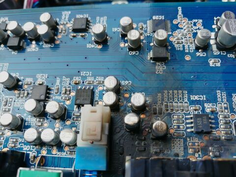

Blackmate
razorbenke92 #76149 üzenetére
A pirossal jelölt részek egyenpotenciálon vannak:
A kapcsoló forrpontjainak helye nekem is feltűnt, mert van egy ugyanilyen kialakítás (nyomógombbal) kicsivel odébb, ami reset funkcióval bír.
Szerintem itt pont a G és az amelletti lábat zárná rövidre és "tenné" földre, s emiatt már el is bizonytalanodtam, hogy az Rx lenne, hiszen úgy semmi értelme -

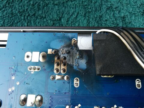

Gézengúz
Hátha lesz valakinek ötlete.
Android fejegység, autóban.
GPS antenna csatlakozójára gondoltam, hogy kontaktos (utólag kiderült akkor, hogy nem) kiszedtem direktbe forrasztottam és tökéletes. 1-2 napig kb. Aztán megint nem lát egy műholdat se. Megint kiszedem újraforrasztom, megint jó. 1-2 napig. Forrasztás nem enged el. Ez mi? -

Dr.Szilícium
kenand #76104 üzenetére
1. Ahonnan a kép származik, ott is leírják, hogy valami nem stimmel.
2. Szakmai szemmel tekintve egyáltalán nem bizalomkeltő. Noha nem látjuk, hogy a túloldalon vagy belső rétegen milyen keresztmetszeten kap tápáramot, de azok a vékony szálak, vicc.
4. Az egész alaplapon tekintve sem bizalomkeltő, hogy a tápáramköröktől relatív távolabb van. Ennek az átmeneti ellenállás, feszültségstabilitás, illetve zárlat esetén a rézfólia megsemmisülése szempontjából lesz jelentősége.
5. Ez is olyan dolog, hogy a laikusok bátorsága, amit hozzáértő esetleg nem merne kockáztatni, mások bátran belevágnak.
6. Hozzáértő előbb mér, utána variál. -

#85619712
Babetta-X #76101 üzenetére
Próbálj meg elindulni itt, elvileg ez úgy kapcsol ahogy neked kell, és olyan menet van rajta ami neked kell. Nissan navarán van hasonló. Persze ezt jó lenne szemrevételezni vásárlás előtt egy boltban, vagy egy bontott után nézni és azt kipróbálni. A linkben ott a cikkszám az alapján tudsz keresni.
