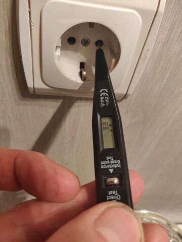

Dr. Szilikát
#76674
ok,akkor ezt kidobom. Úgy is csak ajándékba adták valahol. :-)
Amúgy multiméterrel megmértem,onnan van a 234 volt.
Amúgy pont ez a problémám,hogy az erősítő nagyon felveszi a hálózati brummot. Már ki lett cserélve benne az összes kondi,és mégis.
Azon már túl vagyok,hogy mindent kihúztam a konnektorokból. Az óra alatt van szétválasztva a nulla és a föld. A lakásba már külön jön be a 3 vezeték. Fi relé van.
A kábeltévéhez már tettem földhurok leválasztót,de semmi.
És a brumm állandóan van.Ha feljebb tekerem a hangerőt,akkor sem erősödik,állandó.
Már nagyon ideges vagyok...

Dr. Szilikát
#52221184
#76671
Csak az nem feszültségmérő, mint a neve is mutatja: Non-contact Voltage Detector.
Azon is csodálkozom, hogy 234 V-ot képes volt kimutatni, de amúgy valószínűleg a kezed felől jelentkező brummfeszültség megzavarta a nulla "mérését". Azért nevezik "brummnak", mert amikor például egy erősítő bemenetét megérinted kézzel, elkezd brummogni a hangszóró. Ha leföldeled magad, a brumm is csökken.
Ez a hálózati 50 Hz beszűrődése, ami mindenhol jelen van, a természettől eltekintve, ahol nincs semmi vezeték, illetve elektromosság.
Normális feszültségmérés úgy működik, hogy két pont között galvanikus kapcsolattal mérünk feszültségkülönbséget, jellemzően 2 db műszerzsinórral: kontakt (most nyilván lehetne mesélni egyéb esetekről, de ez az alap).

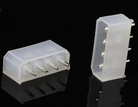

Ilyet kerestek? Gyanús, hogy itthon be lehet (még) szerezni.
razorbenke92
#76669
Hát fog egy apa + egy anya csatit, azt szépen összeköti, és kész is... Amúgy régi P1-es ventiken szokott ilyesmi lenni.
Vagy szétszed egy meglevő csatit, és abba köti be (a Molex szétszedhető). -
darvinya
#76666
Ez csak egy sima pata molex apa csati sajnos.
Ami a képeken van, az egy olyan furcsa állat, hogy egy anya és egy apa közvetlenül egymás seggében van, és közülük kibújik a három vezeték. Ilyen leágazásos közdarab, a Zalman rakta bele egy gépházába, én is keresem ugyanezt a fórumtársnak, ha valaki tud ilyet, ne tartsa magában.
Sh*t, nem frissítettem, és nem láttam, hogy már elhangzott.

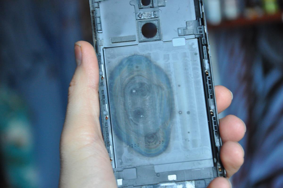

Dr. Szilikát
SchumiBácsi
#76660

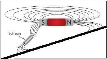

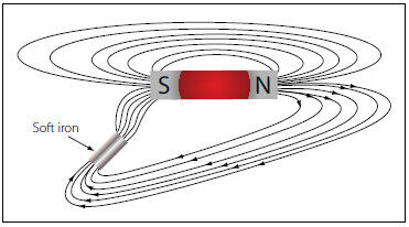

A gép vaslemez háza a hangszórómágnes erővonalait át nem engedi, magában elvezeti. Mivel Photoshop-bűvész nem vagyok, a Google képkeresőben nézelődve kettőt találtam, ami talán sejtet valamit.
Alábbi eredetileg teljesen másról szól, de el lehet róla képzelni, ahogyan egy ferromágneses anyag a teret torzítja, illetve árnyékolja a benne lévő akármit:
Itt a térbe elhelyeztek egy kis lágyvasdarabot és máris mit művelt:
Hogy tovább romboljam az erőteret, berajzoltam egy vastag fekete vonalat, ami a számítógéped vaslemez házát szimbolizálja:
A HDD-n van egyrészt vaslemez, amellett a diamágneses alumínium önvényváz. Diamágneses anyag a permanens erővonalakat átengedi ugyan, de a változó (váltakozóáram által keltett) erővonalak örvényáramokat indukálnak benne, ami a tér energiáját felemészti, leköti, elfűti.
SchumiBácsi
#76660
Semmi baja nem lesz.

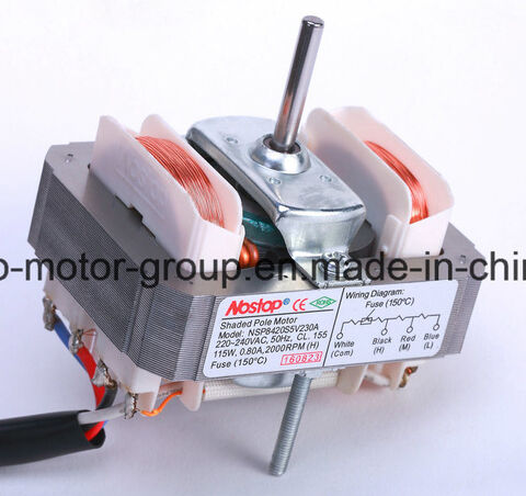

Steve_Brown
#90088192
#76647
Nézd
Veszek 3db-ot ebből, ráteszem az alaplapra (állórészre). Melyik megoldással tudnám kivitelezni, hogy mondjuk egy 12V-os aksit tölteni tudjak?
Esetleg egy kapcsolási rajzotok van esetleg?
Mert az aksi után már bőven elég egy DC gyújtótrafó, amit a gyári megszakító "szakít meg."

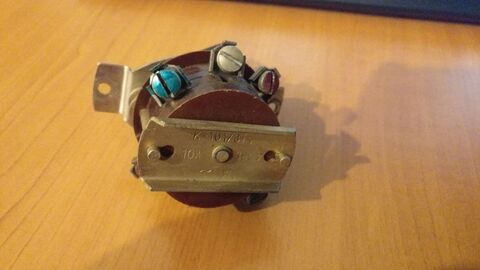

Freeman007
#76619
Szerintem ez eloxálva van nem festve, azért is birt ennyit, a festék egy pár év alatt leperegne róla. Régi ezermester kiskönyvtár sorozatban volt egy kiadás ami ezzel (is) foglalkozott. Persze lehet festeni is, de az úgy sem lesz olyan szerintem, főleg nem tart ilyen sokáig.
PitLee
Freeman007
#76617
Csak tippelek, de ez régi darab lehet, mert gyerekkoromban már mindenhol a GANZ négyszögletes dizájn volt látható, műanyag anyaghasználat.
Forrásígy ez az előtti lehet, tippre közelebb a háború utáni évekhez, bakelit anyaghasználat.
A jó kis csattogós villanykapcsoló, legalábbis öreg faterék hazabán még volt ilyen.
Ilyen volt a fűrészgépen anno papírbetét volt benne arra lehetett írni
Hát szerencse kell hozzá, mert már valószínűleg nem gyártanak magyar felirattal ilyen dolgokat, így el kel gondolkodnod egy replikán.
Alulemezhez csinálhatsz acél kivágó szerszámot amit akár menet orsós vagy hidraulikus kézi préssel is lehet használni, majd kell egy szita nyomat és lehet gyártani sorozatban a restaurálóknak .. ha még nem csinálja más. -

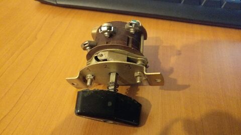

darvinya
Freeman007
#76619
Felújítás matricával kb. nyomtatás max. 1000Ft, felület csiszolás és zsírtalanítás 30 perc, felragasztás max. 5 perc.
Ilyen öreg kapcsolóhoz külön nagyon ritkán lehet jó állapotú alkatrészt kapni, s inkább csak egyben és drágán adják el.
Alu vágás sem olyan nehéz, max. időigényes a szépre reszelés, ha nem tudják szépre vágni. -

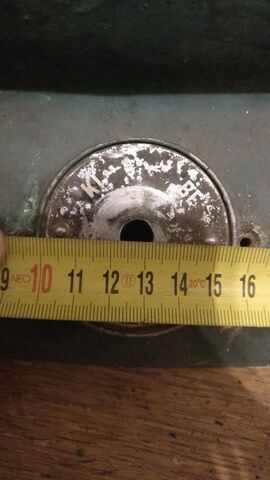

Igen, az alu kellene, és szintén igen az olvashatóságra.
Egy felújítás keretében ezt is szeretném újszerűvé tenni. Az újrafestés a végső megoldás, remélem, hogy találok ép darabot. Alu kivágásán, nem gondolkodtam, mert nincs lehetőségem szépen kivágni, illetve a festés tartóssága is kérdéses lenne. -

Az a gond, hogy nem olvasható?
Ha igen, fóliára nyomtatás, vagy egyszerűen újrafestés.
Magára a Alu-ra lenne szükség?
Alu lapból kivágni, stb. festés, stb. -
Freeman007
Elnézést, ha nem ez a legmegfelelőbb topik.
Az alábbi képeken látható kapcsoló gyártójára, típus megnevezésre lennék kíváncsi, hogy tudjak a neten ilyet vásárolni. A kapcsoló körbeforgatható, 3 fázisú ki-be kapcsoló.
A kapcsoló működik, egész pontosan a KI-BE jelzés alu gyűrűre lenne szükségem.
Előre is köszönök mindennemű segítséget.

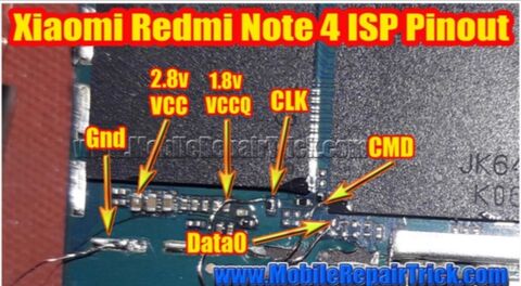

darvinya
#76609

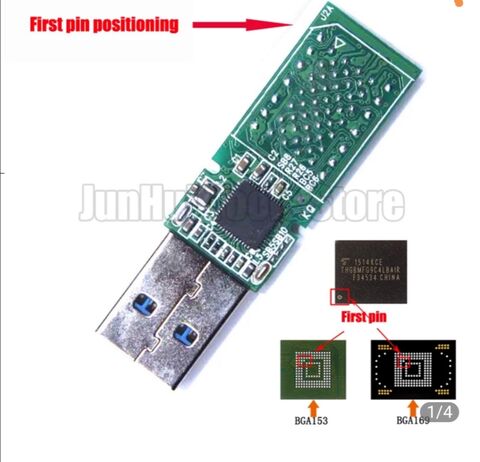

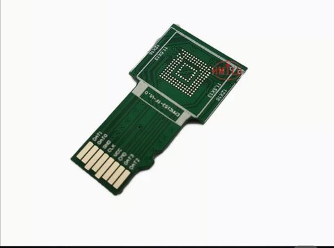

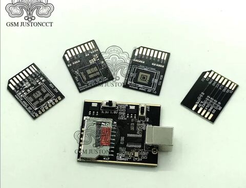

Boltban itthon én sem láttam még, de Kínából minden is van! [link]
De létezik olyan megoldás amikor micro sd-re alakít át, meg amikor pendrive lesz belőle, persze ezekkel (is) már nehéz az otthoni barkács, de ha van aki megcsinálja, akkor nyert ügy az adatok kimentése.

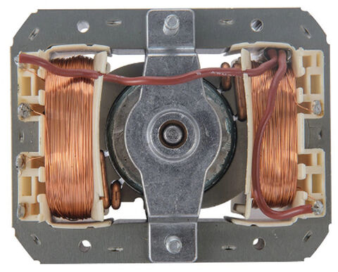

#76571 Samus
Ezt az aszinkron motorfajtát is a kisebb teljesítményű kategóriában alkalmazzák, mivel a réz rövidzár (rövidrezárt menet), ami szükséges a vasmagban előálló fáziskésés létrehozásához (ami meg kell a forgáshoz / forgómező kialakulásához) fűt, energiát pazarol, illetve más szempontból sem a legjobb megoldás, komolyabb teljesítményen már nem megengedhető ilyen játékos trükk.
A forgórész a kalickás elvet követi (az is egyfajta rövidzár).
Mivel 1 póluspárról beszélünk, a fordulatszám 50 Hz-en akkor lehetne 3000, ha a forgórész mágnes lenne, ami a forgómezőt szorosan (szinkronban) követné. De ez aszinkron gép, ahol már bejön a képbe a slip fogalma, ezért a 3000 is csak kevesebb lehet:
https://hu.wikipedia.org/wiki/Aszinkron_gép
Tehát alapesetben a bal-jobb tekercs egyforma, amivel a motor tud valamennyi max. lehetséges (3000 alatti) fordulatot, terheléstől is függően. Amikor a fordulatot tovább kellene csökkenteni, egyik tekercset további menetszámokkal növelik:
Remélem kitűnik, hogy max. fokozatban (fehér-fekete) alapból 2 db tekercs szerepel és közöttük a hőbiztosíték. Azt bővíti ki a többi tekercs.
Ahogy csökkentjük a fordulatot, a további tekercsek csökkentik az áramot, ami miatt csökken a motor nyomatéka, a slip erősen megnő.

bazsimano
#76601
Ha maga az e-mmc chip nem sérült fizikailag akkor nem olyan veszett fejsze nyele. Van egy megoldás amikor a chip az alaplap on marad és a megfelelő pontokra csatlakoznak egy erre a célra átalakított sd kártya olvasóval. (De olyat is láttam, hogy sima mezei sd kártya olvasót használtak.)
A másik megoldás amikor kimelegítik a helyéről a chipet és egy sd átalakítóba teszik, amit egy sd kártya olvasóba, és a gépre dugva eléred a tartalmat.
Egy ilyen szett ára 5ezer forint, ha valaki átteszi neked a chipet mondjuk még egy ötösért, akkor is 10 körül megáll a történet.
