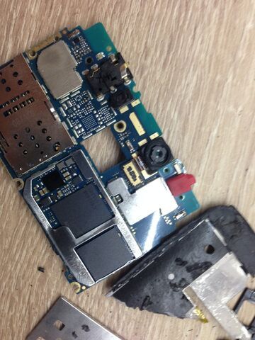

hat ez egy regebbi redmi note 4 pro volt. hat az alaplap azert karosodott, de ahogy irtam ebben nem vagyok jartas...de maga a telo ketteszakadt...alabb a kep:tehat akkor inkabb felejtos a dolog...azt hittem, hogy "olyan egyszeru", hogy memoria chip leszed, felforraszt masik alaplapra es ugy kinyerheto...de akkor ezek szerint nem olyan egyszeru ahogy a jozan paraszti eszem gondolta
bazsimano #76595 üzenetére
Attól is nagyban függ, hogy milyen telefon. Az újabbakban (és az almákban elég régen) külön chip szerepel a titkosításért, ami azt jelenti, hogy natívan nem kiolvashatóak az adatok a memóriából.Mennyire maradt épp ez a részegység? Esetleg ha ér annyit, vegyél egy ugyanilyen telefont, és ülte(tte)sd át az alaplapot, talán feléled. Nem kell összeszerelni sem, csak amíg lemented az adatokat.
Esetleg adatmentő cégnél próbáld, de az borsos lesz.A NAND chipeknek látod a típusát? Régebbi telókhoz volt olyan breakout board, hogy rajta volt az USB meghajtó minden, csak a memória nem. Törött telefonnál csak át kell ültetni, és pendrive lett a memóriából. Ez még almánál is működik, de nem tudom, hogy a meglévő adatokat vissza lehet e nyerni, vagy formázni kell a titkosított adatokat róla.

sziasztok!
nem tudom, hogy jo helyen járok-e de hatha tudtok egy kis segitseget vagy tippet adni! annyi roviden a tortenet, hogy telefonomat az auto tetejen hagytam es az arpad hidon egy bukkanonal leesett...1 nappal kesobb vegig fesultem es darabjaira porig zuzva megtalaltam!
alabb a kep ugye az egyik a tarhely. kerdesem az lenne, hogy valahogy a tarhelyrol meg le lehetne menteni az adatokat (ha egyaltalan eppek)? vagy full macera es inkabb engedjem el?elore is koszonom !

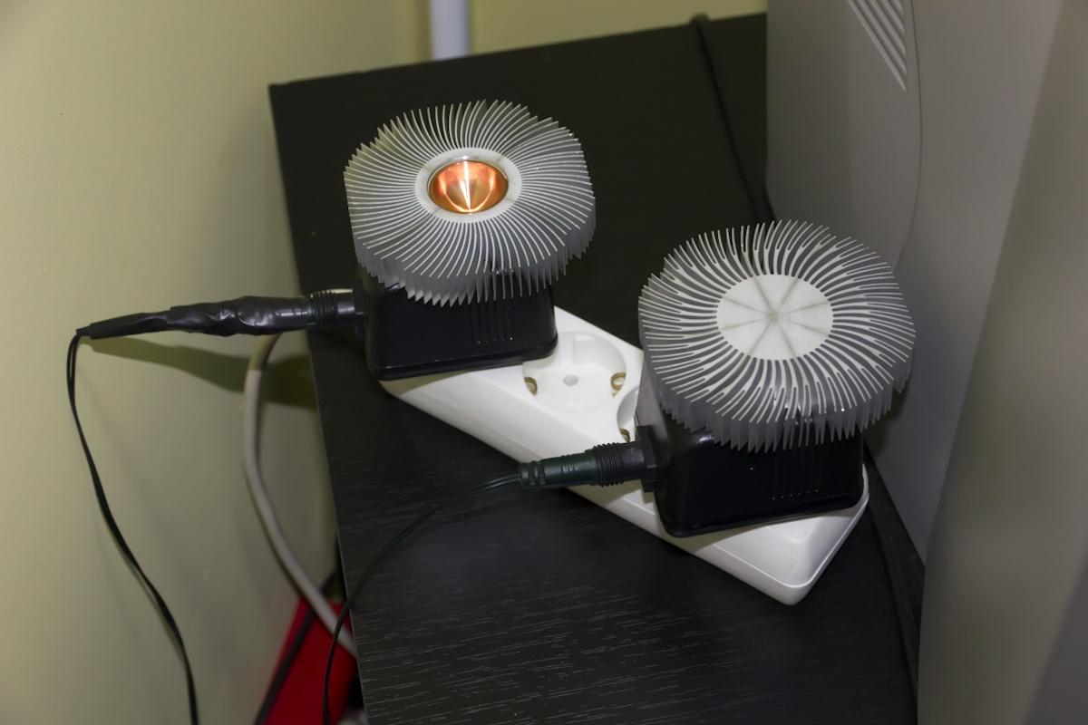

Led fénykábellel valakinek tapasztalata?
link ilyenre gondolok.Sok helyen árulnak autó belsőhöz fénykábelt. Tetszik is, rendeltem is.
Van amihez 2db ceruzaelem kell, és van amihez szivargyújtó csatlakozó.
Beépítést is elterveztem, ki is próbáltam.
Utána kezdtem méregetni, végül úgy döntöttem, a végleges beépítés még várat magára, mivel utóbbi időben túl sok autó gyulladt ki.
Miért is gondoltam így?
A 2db 1.5V-os veruza elemről működő kis doboz kimeneti feszültsége 230V.
A szivargyújtóról üzemelő kis doboz kimeneti feszültsége 170V.
Létezik ilyenből ami nem nagyfeszt állít elő, hanem tényleges 12V körül üzemel?Köszi

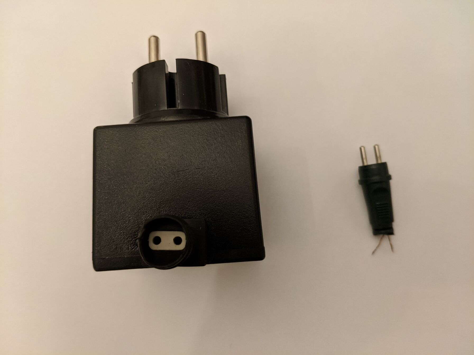

Tarokk79 #76511 üzenetére
Előreláthatólag semmit se kell venned. Fogod ugyanazt a csatlakozót és a két vezetéket rátekered a tűkre, ezután átellenes oldalon húzod az eredeti irányába. Az egészet szigetelőszalaggal burkolod a peremig. Ha nem tudod bedugni bemetszed átellenes oldalon a peremet a csatlakozón a vezeték számára, de nekem ilyen gondom nem volt mert valamennyire hajlékony a menet az adapteren. Ha bedugtad és világít leszigeteled az egészet ha a szabad ég alatt van. Ha nincs, úgy hagyod. Nekem évekig így ment igaz más adapteren de ugyanez a csatlakozás beltéren. Ez egy 6éves kép
Egy idő után az egyik tű elkezdett kiesni, meg ahogy látható bordát is igényelhet bent, mert egyébként 75fok vagy több. Bordával volt 55, de ezért minden évben pasztázni, hézagolni, leszerelés után tisztítani, rendbe tenni mókázni jó volt.
Most is jó lenne de jön a rendes javítás levezetése ha a képen látható módszer nem megfelelő: polcról levettem 2db 24V 1.5A adaptert, aminek már elég gyakori csatlakozása van. Erre csatlakoztam PC2.1-F-STB jelű csatlakozóval. A csatlakozóba a vezeték végén érvéghüvellyel illesztettem és kb. szakszerű kapcsolat jött létre.
Igen ám csak ez így drága kör, mert az adapter magába 5k újonnan az orvosi alkalmazásra való. Az olcsóbb változat 4k ha érdekel megmutatom melyik az. Egyébként ez az adapter hűtés nélkül is csak 50fok körül van ezzel a terheléssel, szal CSBM effektus van (Csak bedugom és megy). A csatlakozó árban már semmiség ehhez képest, de az érvéghüvely ott ugorhat hogy kell hozzá szerszám is, de a sima kombinált fogó is megteszi
Most kicsit összecsapnak a hullámok, de ha megnyugszik a légkör úgy ezt az újítást is ledokumentálom és valahol a házi barkács fórumban fog feltűnni valamikor
Tarokk79
razorbenke92 #76513 üzenetére
Bénázok. Nem sikerült sem találni ilyen alkatrészt, sem megcsinálnom stabilra.
Esetleg valakinek ötlet, hogy a két vezetéket, hogyan tudnám belerögzíteni a tápba?

Bocsánat a lúzer kérdésért, de nem tudom, hogy minek nevezhetik az alábbi képen látható jobb oldali kis dugót. Egy ledfüzér tápjánál elszakadt és szeretném megcsinálni.
Gondoltam vennék valami olyasmit, aminek az egyik vége ilyen kéttüskés kerek, a másik végébe meg bele tudnám illeszteni/forrasztani a led szallagból jövő két vezetéket.Előre is kösz!
