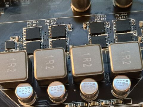

Az egy DC-konverter alkatrésze, ami nélkül hiányozni fog egy feszültség. Biztos, hogy nem feleslegesen rakták oda.
Ezt mondjuk bizonyítja a melegedés is, hogy dolgozik valamire. De ha nem melegedne érezhetően, akkor is lehetne valami kisebb terhelése, ami miatt nélkülözhetetlen.

Rruuer #77155 üzenetére
Az lehet tervezett is (alultervezett), ha egyébként minden normálisan működik és életében mindig így melegedett.
Rutinosabbak ezt láthatják a forrasztás jellegzetes fáradásán, töredezésén is, hogy tartós hőhatásnak volt kitéve eddigi életében. Meg az ólommentes anyag rákfenéje is jól látszik.
Ilyenkor illik szépen átforrasztani, még mielőtt egy mikrorepedés formájában megszakad és még tönkre is tehet mást is.
Egyébként is az elektronikában többnyire nem az a hibás, ami melegszik.
A tipikus baklövéssel tudnám szemléltetni, amikor leégett egy ellenállás. Ember örül, hogy megtalálta a hibát. Kicseréli, az új is lefüstöl. Persze, mert nem az volt a hiba okozója, hanem csak következménye.
A tekercsben meg mi van, réz, ferritmag, szigetelés, ezek elég sokat kibírnak.

@Ruuer : Ha valami melegszik, akkor nem feltétlen a valami rossz. Azon valami miatt túl nagy áram folyik át (vagy ilyennek kell lennie, de azért csak nem), főleg, ha a többi nem forr. Persze lehet, hogy az a tekercs hibás, azért melegszik, de kis esélyét látom.
Rruuer
Dr. Szilikát #77154 üzenetére
Melegszik. 2mp után már nem lehet hozzáérni. Gondolom nem egészséges
