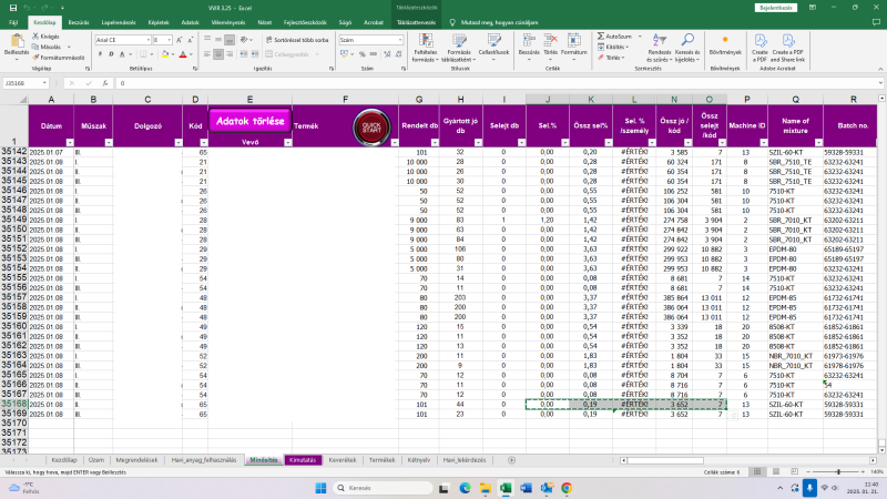

Lenne egy eléggé komplikált táblázatom, ami nem úgy számol és ír fel adatokat, ahogy kellene, és nem nagyon látom az okát. Így néz ki a fájl; az érzékenyebb adatokat kivettem, de azok nem is igazán relevánsak:
Itt az N oszloppal lesz igazán a gond. A táblázat úgy működik, hogy egy makró a jó darabokat kódonként összegzi, és felírja az adott cellába, de ahogy pl. a 35165-176-es sornál látható, ez nem történik meg. Nem adja hozzá az aktuális jó darabot. Vagyis egy alkalommal felírja, utána nem
A rögzítést, illetve a felírást makró végzi. Az N oszlopban lévő utolsó cella makrós képlete:
.Cells(usor, "N") = "=SUMIF($D$2:$D$150000,$D" & usor & ",$H$2:$H$150000)"A táblázat utolsó cellájába ez kerül bele:
=SUMIF($D$2:$D$15000;$D35087;$H$2:$H$15000)Mit gondoltok, mi mehet félre?

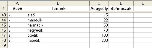

Van egy problémám, amin gondolkozok egy ideje, de nem tudom normálisan megírni a szükséges képletet, és ebben szeretném a segítségeteket kérni.
Van egy ilyen táblázatom:
És azt szeretném, hogy a D3, D4... cellákban az A oszlopban lévő eredmény jelenjen meg. Vagyis ha nincs hiba, akkor OK, ha csak kevésbé súlyos, de nincs súlyos, akkor B, stb. Tudnátok segíteni, hogyan lehetne összehozni?
Köszönöm szépen előre is!

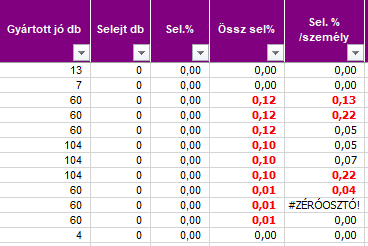

és Fferi50: Igazatok van, valóban az M oszlop lehet a ludas. Ez alapból rejtve van, de most, hogy felfedtem, látom hogy egy jó ideje nem sikerült a makrónak megoldania a 2 cella összefűzését
Hogy miért, arról nem sok ötletem van...
Azt viszont szintén nem értem, hogy régebben akkor sem adott feltétlenül zéróosztót az L oszlop, ha 0 volt az előtte lévő oszlop értéke... -

Application.CutCopyMode = FalseEz a rész felel a mezők kitöltéséért, Az M változók a userform értékcellái. A zéróosztós oszlop a táblázatban az L.
Ez egy selejt %-ot számoló rész, az L oszlopban az jelenik meg, hogy a termék össz selejt %-ához képest az adott ember hogyan teljesít

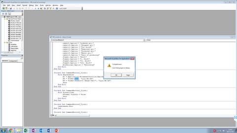

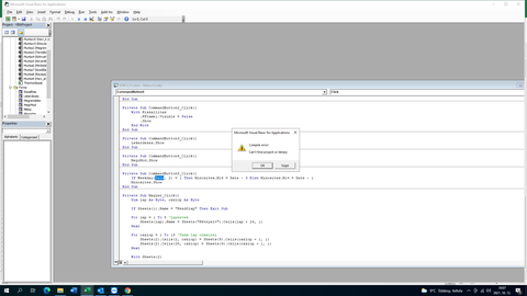

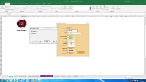

Van egy elég összetett, makrókra nagyban épülő táblázatom, ami Office 365 alatt nem nagyon akar menni (2007, 2003 alatt hibátlan). A következő hibát kapom:
Rákattintva a Debug-ra, pedig ezt:
Hiányzik valamilyen komponens a 365-ből?
32 bites a szoftver, ha ez lényeges infó.Köszönöm a segítséget!

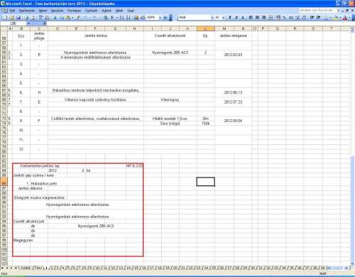

Egy nagy problémában szeretném a segítségeteket kérni. Tavaly kaptam tőletek segítséget egy táblázathoz, és annak ár eleme ebben is visszacseng. Viszont előálltak egy fejlesztési lehetőséggel, és ennek a mikéntjét nem tudom, hogyan lehetne a legegyszerűbben, automatikusan megvalósítani.
Ez lenne a problémás táblázat:
Itt a pirossal kiemelt keret lenne a lényeg. Erre szeretnék egy automatikus kitöltési szisztémát kitalálni, és részben meg is van, de néhol elakadtam. Ami a lényeg: csak az E84-ben lévő hónap számát szeretném változtatni, és a cél az, hogy ebből hozza az excel a karbantartási lap fölött lévő, az adott hónaphoz tartozó paramétereket. Ehhez az elvégzett munkánál az =FKERES(E84;B57:H80;3) függvényt használtam. Amint látszik, az első javítást kiválóan hozza is, de a másodikat (a 60. sorban lévőt) valamiért nem, és nem nagyon tudok rájönni ennek az okára
A cserélt alkatrésznél ugyanez a probléma, ott szintén az FKERES függvényt használtam, =FKERES(E84;B57:K80;8) alakban.A másik gondom: a 9. hónap után valamiért az egész nem akar működni
0 értéket hoz mind az elvégzett munkánál, mind az alkatrésznél.Mit csinálok szerintetek rosszul? Köszönöm szépen a segítséget!

Még egy kérdésem lenne a táblázatommal kapcsolatban. Feltöltenék róla képet, hogy ne kelljen levadászni ismét a datáról
Látható itt egy Cserélt alkatrészek blokk, ez nem minden esetben kerül kitöltésre, de van, amikor igen. Szeretném úgy megcsinálni, mint a Leírás fül alatt lévőket, azaz legördülő listásra )de ha nem megy, akkor nem
). Szóval úgy gondoltam, hogy a Kódok fülre beírnám ezeket, és az Adatok - Érvényesítés alatt majd szépen csinálok neki egy listát. De ezt buktam, mivel hibát kapok, hogy nem használhatok lista kritériumként más munkalapra történő hivatkozást.Így szerettem volna megoldani: =HA(B77>"-";'kódok'!B72:B81), és az elgondolásom szerint ha a B77-ben szerepelne valamilyen betűjelzés, és nem kihúzás akkor válogathatnék a listából. Olyat persze lehetne, gondolom én, hogy minden fülre bemásolom ezt az alkatrész jegyzéket, de az jóval több lenne időben
Valami okosságot tudnátok még erre mondani? Köszönöm sokadjára is

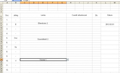

Korábban már zaklattalak sajnos titeket egy-két kérdéssel egy elég nagy táblázat kapcsán, és most lenne egy újabb...A táblázat lényegében egy ütemterv, az első oldala egy átfogó "kódos" rész, míg a további fülek az egyes helyeken végrehajtandó eseményeket részletezik. ezen események részletezésével volna gondom, pontosabban azt, ami van, szeretném kézenfekvőbbre, "elegánsabbra" elkészíteni.
Lappy kolléga korábban segített nekem, hogyan tudom, az egyes eseményeket kategóriánként legördülő listából kiválasztani, konkrétan itt. Ez gyönyörűen működik is
(nálam ez úgy néz ki, hogy a Jelleg cella alatti M betű egy másik fülről jelenik meg, és a listában csak az M-nek megfelelőek jelennek meg). Szóval megcsináltam egy darab fülön ezt a tartomány elnevezést, és ezt a fület másolgatva elkészítettem még pár szükséges fület, amelyek felépítésükben ugyanolyanok.Viszont itt jön a gondom, hogy mi van akkor, ha jön egy új esemény, és a tartomány elnevezésnek (és ezzel együtt a legördülő listának) bővülnie kell? Nyilván beszúrom, de minden fülre beszúrni egy kicsit sok lenne. Ezért csináltam egy olyat, hogy a legördülő lista elemeit átmásoltam egy új, "kódos" fülre, és megpróbáltam ott elvégezni a tartomány elnevezéseket, ezzel párhuzamosan a többi fülről kitöröltem ugyanezen elnevezést. Úgy gondoltam, hogy ezzel a módszerrel ha bővíteni szeretném az egyes tevékenységek legördülőit, csak be kell szúrnom ebbe a fülbe egy új sort, beírom az adott tevékenységet, és kész, a kérdéses füleken legördülő listában megjelenik, és nem kell minden egyes fülbe külön-külön beszúrogatni.
Nos ez igaz is volt, az első fülön...ott pontosan ez történt, jött a legördülő, és jött vele együtt az újonnan beszúrt tevékenység is
Viszont a többi fülön nem...legalábbis úgy nem, hogy még menüt sem engedett legördíteni, olyan volt, mintha (lappy előzőleg linkelt példájára hivatkozva) a Jelleg cella alatt semmi nem lett volna
Magyarán egy fülnél hoz mindent, és a többinél (annak ellenére, hogy "tesófülek", tehát az alkalmazott képleteket tekintve ugyanazok), zsákutcába futok...Mit csinálok szerintetek rosszul?
Elnézést kérek a hosszú irományért, és köszönöm ismét a segítséget
És még valami: 2003-as excel alatt igyekszem bűvészkedni
Traxx
Ezt megint emésztenem kell
No, akkor a te képeden keresztül leírom, mit csináltam, és mi az, ami (ismét
) nem teljesen tiszta...A jellegek szerint megcsináltam a táblázatot, és az egyes jellegek listáit az Adatok - Listák - Lista létrehozása ponttal. A Jelleg listát is megcsináltam, vagyis a te ábrád alapján kijelöltem a 11-es sor elemeit, és a Név mezőben elneveztem Jellegnek.
Leginkább az utolsó bekezdéseddel van problémám. Ugyanis azt írtad, hogy "Ezután a B57 hez teszel egy érvényesítési listát! a lista a jelleg nevű lesz!" Nos, ezt azért nem tudom, mert a kérdéses cellában maga a Jelleg van megjelenítve, ami az összesítő lap celláira hivatkozik...
És a következő mondatodat sem értem: "és az érvényesítés cellához pedig a következő listát kell tenni aminek a forrásához az indirekt fgv. használod (segítség a képen van) =INDIREKT(B57) nálad". hogy ha jól értem, ez az indirekt függvény hozná az adott jelleg elemeit? Vagy hogy van?
Megkavarodtam...nem egyszerű kenyér ez az excel
Traxx
Még egy dologban kérném a segítségedet. Az excelnek megvan az a nyűgje, hogy csak 7 függvényszintet tudok egymásba ágyazni. Amit írtál az előbb, az nagyon jó lett, és jelenleg így néz ki a képletem:
=HA(B57="E";AB56:AB64;HA(B57="O";AB74:AB81;HA(B57="O/Sz";AB82:AB87;HA(B57="Sz";AB89:AB100;HA(B57="H";AB68:AB69;HA(B57="V";AB101:AB102;HA(B57="M";AB71;HA(B57="E/H";AB65;0))))))))
Frankón működik is, viszont van pár kód, aminek így már nem maradt szintje. Tehát nem tudok helyet találni az F, S, L kódnak, és ahogy a legutóbbi hozzászólásomban írtam, arra gondoltam, hogy ezek előfordulása esetén ne szűrjön (mert relatíve úgyis ritkán fognak előfordulni az ezekhez kapcsolódó feladatok), hanem az egész listában keressen. Mit kellene módosítanom ehhez a képleten?
Köszönöm ismét a segítséged
Traxx
Köszönöm, az, amit írtál, tökéletes, szűrődik az E és az O is megfelelően
Annyit finomítok még rajta, hogy van 1-2 pont, ahol nincs ennyi végrehajtandó művelet, hanem csak 1 (máshol meg 10 is), tehát ami ilyen ritkásan szerepel, azt úgy próbálom majd megoldani, hogy nem szűröm, hanem az egész listát betolom, és jónapot...és azért így, mert egyébként túl hosszú lenne a képlet, és nem férne ki
Ha nem lenne ilyen korlát, akkor nyilván mindegyik jellegpont kapna saját szűrést, de ha nem, hát nem...De ez nagyon nagy segítség volt, amit adtál...nagyon köszönöm

Megjegyzésbe írtam bele a képleteket, ami megjelenik. Nem növeli a darabszámot, és képtelen vagyok rájönni az okára, pedig régebben teljesen jól csinálta
Vannak olyan értékek, amiket gyönyörűen áthoz, másokkal meg azt műveli, hogy teljesen más sor értékeit pakolja be, magyarul pl. az A2-höz tartozó 200-as HY érték helyett hozza mondjuk a HY5-öt vagy ilyesmit. Ha csak simán konstans hozna rosszakat, akkor megérteném, de így csak a fejem vakarom.
Az egyes fülekről kitöröltem a tartományneveket, így már csak a Kódok fül alattiakat kellett ismét megcsinálni - és lőn öröm, boldogság, valóban működött
Vagy erre is van valamilyen "kecske is, káposzta is" csel? Az abszolút hivatkozásokat viszont beletolom.
