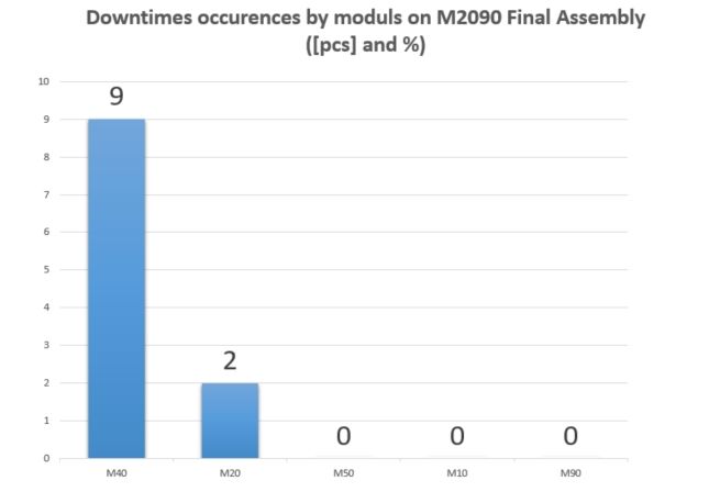

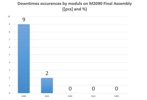

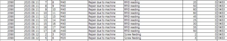

Egy kis segítséget szeretnék kérni. Csináltam egy függvényt amivel próbálom az egyes hibák előfordulását kinyerni az adatbázisból.
Egy részlet az adabázisból:
=COUNTIFS('Raw Data'!$G:$G;"Repair due to machine";'Raw Data'!$F:$F;CW33;'Raw Data'!$A:$A;2090;'Raw Data'!K:K;'5CW Occ by moduls'!$A$20)
És ez a végeredmény:
A probléma az hogy ő összeszámol minden cellát ami az addot modulhoz tartozik.
A cél az lenne, hogy pl az RFID reading problémát ami több óráig jelen volt azt csak egyszeri előfodulásnak számolja mert nem többszöri hiba hanem egyszer fordult elő csak sokáig tartott.
A másik hiba a screw feeding az oké mert egymástól több óra eltéréssel fordult elő szóval azt kettőnek számolja amivel nincs is gond.
Van erre valami ötletetek hogyan lehetne ezt megvalósítani?Ezer hála!

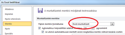

Fferi50
#44612
Nem az én gépemről van szó. Ez egy több felhasználós gép, mindenki saját bejelentkezéssel, ugyanazzal a 2016-os office-al dolgozik.
A többi felhasználónál csak simán "Excel-munkafüzet"-ként jelenik meg és a makró is működik. Egyetlen felhasználónál jelenik meg "Excel-munkafüzet (.xlsx)"-ként és nála hibára fut a makró (a makrót sajnos nem tudom prezentálni). -
