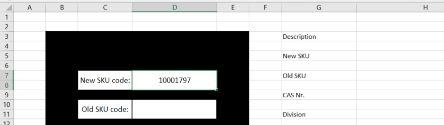

#44548
Most, hogy már működik, úgy szeretném továbbfejleszteni a dolgot, hogy ha a usernek másik azonosítója van, akkor az alapján is tudjon keresni.
Az eddigi képlet:=INDEX(Database!$A$2:$K$3884,MATCH($D$7,Database!$C$2:$C$3884,0),4)
Itt ugye a D7 mezőbe kellett írni az azonosítót, de ha valakinek másik van, akkor a D10-be kell beírnia a számot, ami a Database fül B oszlopában fog keresni. A képlet megvan:
=INDEX(Database!$A$2:$K$3884,MATCH($D$10,Database!$B$2:$B$3884,0),4)Az kellene nekem, hogy a user használhassa kedve szerint a D7 vagy D10 mezőket, de az eredmény ettől függetlenül ugyanabban mezőben jelenjen meg. Gondolom a két képletet egy cellába kéne hozni, csak nem tudom hogyan.
Ebben tudnál segíteni?
Köszönöm! -

Fferi50
peacefroggg
#44547
Angol nyelvű Exceled van, szerintem vessző kell a pontosvessző helyett.
Üdv. -
Fferi50
peacefroggg
#44545
Az nem információ, hogy nem fogadja el a képletemet... Milyen hibát ír ki.
Egyébként pedig a HOL.VAN függvénynél is meg kell adni a munkalap nevét, tehátMATCH(D7;Database!C2:C3884;0)
Ráadásul abszolut ($-os) címzést kell alkalmazni a Database tartományaira, hogy a képlet lehúzható legyen.
Üdv. -
peacefroggg
friss újonc
Fferi50
#44535
Megpróbálkoztam az index hol.van párossal, de valamiért nem fogadja el a képletemet.Megadtam a fül nevét és a tartományt, aztán a hol.van függvénynél hogy melyik mezőben lévő érték alapján keressen(D7 - előző hsz "keresőmezője"), hogy melyik oszloptartományban van a D7-re beírt érték, pontos egyezés és végül, hogy a 4. oszlopból emelje át a keresett értékhez tartozó plusz infót.

A következőben kérnék segítséget:
van egy fülem, ahol az adatbázis van, a második fülön pdig tulajdonképpen egy keresőt szeretnék létrehozni.
Azt szeretném, ha a D7-8 mezőbe beírok egy azonosítót, akkor az adatbázisból jelenjenek meg az ahhoz a sorhoz tartozó adatok a H3, H5, H7 stb. cellákban.

Szia,
Most már működik behelyettesítettem, kiadta az értéket már csak az INDEX-et kell hozzáfűzni, viszont most el kell indulnom haza uh. már csak otthon, hétvégén fejezem be ill. próbálom értelmezni a leírásod.Köszi még egyszer a segítséget! Több órás agyzsibbadástól mentettél meg, a karma tuti meghálálja
ez most atom segítség volt! -

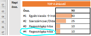

Szia,
Sajnos nem működik. #SZÁM! hibát ír ki, ill. az utolsó az OSZLOP függvénynek nem kellene a másik munkalapra hivatkoznia?A Munka1 az nálam nem Munka1 (de megfelelően behelyettesítettem), végül is ez nem feltétlen top secret.
=INDEX('OEE_Állásidő összegzés'!$F$9:$AH$9;1;HOL.VAN(H64;'OEE_Állásidő összegzés'!$F$8:$AH$8;0))
Amúgy csak halkan kérdezem de mi a f ért nem csinál erre valami szög egyszerű megoldást a Microsoft!?
Tudom nagy kérés, de mondjuk az FKERES/VKERESNEK-nek lenne egy találat szám argumentuma azt pont. -

Nézd meg légy szíves ez a TÖMBKÉPLET működik-e:=INDEX(Munka1!$F$9:$AH$9;HOL.VAN(NAGY(Munka1!$F$8:$AH$8+OSZLOP($F$8:$AH$8)/100000;SOR()-63);Munka1!$F$8:$AH$8+OSZLOP($F$8:$AH$8)/100000;0))
A tömbképletet Ctrl+Shift+Enter kombóval kell lezárni, az Excel kapcsos zárójelbe teszi.
Ez húzható lefelé.
Légy szíves jelezz vissza, mit tapasztaltál, azután elmagyarázom a működését.
Üdv. -
Slowman
Az VKERES korlátait eddig is ismertem, ezért ez próbáltam kikerül ni amíg lehet
na most már nem tudom (FKERES is ua. tudom), ugye mindig csak az első találatot fogja kidobni az egyezések közül. Erre Google/Youtube segítségével találtam megoldás ugye az INDEX+HOL.VAN függvény kombinációja, viszont minden olyan videó amit értek (nem nyelvi korlát Excel tudás) az csak odáig cseréli le az FKERES-t INDEX+HOL.VAN kombóra, hogy az elsőt megtalálja, ez könnyen is ment, viszont nekem arra lenne szükségem, hogy ugyanolyan számhoz megtalálja a soron következő értéket. Órák óta dzsúdózok ezzel a dologgal de nem tudom már önerőből megoldani.Próbálok konkretizálni
(90 a napi össz. idő az alatta lévő cellák összege tudom h 85)Ki kell egy adattáblából válogatni a TOP 4 gépállásunkat. Ez működik is szépen az INDEX+HOL.VAN függvényekkel:
=INDEX('Munka1'!$F$9:$AH$9;1;HOL.VAN(H64;'Munka1'!$F$8:$AH$8;0))A H64 az erre hivatkozik =NAGY('Munka1'!$F$8:$AH$8;1) ennek az értéke a 40. Ez a függvény megy lefele a 4. tételig.
Arra az esetre kell megoldást találnom (olyat amit értek is
), ha ua. értékhez több kategória tartozik, mint pl. itt a 4 tétel. Két 10 perces gépállásunk van de az oka értelem szerűen eltér, csak a függvény nem "tudja". Gondolom =HA függvénnyel kell operálni ha egyezik az előtte lévő cella, akkor keresse meg a soron következőt. No a soron következő megkeresés az okoz problémát
. mert a soron következő nem minden esetben jobbra/balra 1-el található tehát nem elég csak simán eltolni.
(gyanítom volt másnak is ilyen problémája szóval ha nem is teljesen érthető amit próbáltam leírni, azért mégis össze lehet legózni)Előre is köszi
