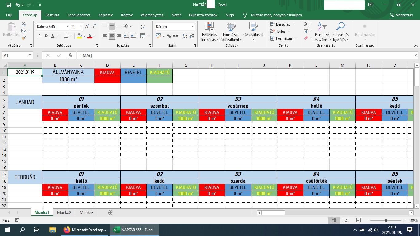

Van egy naptáram amit összeraktam, de elakadtam benne.
Mindenfelé körbenéztem de nem jövök rá a megoldásra.A naptárban az A1-cellában a ma függvény van írva és az alapján megkeresné a mai napot az alatta lévő táblázatból és az aktuális nap alatt lévő három cella értéket megjelenítené a D2,E2,F2-be.

Igen, ha az F oszlopban levő cellákat törlöm, akkor működik. Ellenben, ha a G oszlopban több cellát kijelölve törlök, ugyan az a hiba, mint amit az előző hozzászólásban írtam (gondolom itt az egyszerre több cellába való bevitel a gond, több cellát kijelölve Ctrl+Enter kombinációval szintén).
If Target = "" ThenEz a sor van "sárgával kitöltve" a hibakeresőre kattintva.Sőt, az új makró utána már egyáltalán nem működik, csak ha bezárom, majd újra nyitom a füzetet.
A vége az lesz, hogy kézzel beírom mindig a dátumot. A törlésre meg kirakok egy gombot, ami az összesítés cella tartalmának értékét másolja G2-be, majd törli az F3:H39 tartomány tartalmát.
Még egyszer köszönöm szépen a segítséget!
