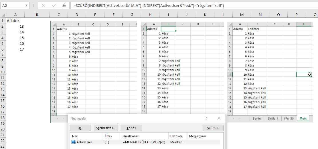

... folyamatos szűrést csinálnom, hogy az egyik munkalapon lévő sorok közül azok listázódjanak egy másik munkalapon, amelyeknek egy cellájában a "rögzíteni kell" felirat olvasató.
... úgy hogy semmilyen szűrést vagy makrót nem futat le a másik fülön.Ha a felhasználók saját profillal használják a gépeket (vagyis mindenki saját felhasználónév és jelszópárossal lép be a Windowsba), akkor egy Excel 4.0-ás képlettel (MUNKATERÜLETET.VESZ(26) vagy angolul a GET.WORKSPACE(26)) ki lehet olvasni az aktuális profil nevet és ezt fel lehet használni a szűréshez.
Az alábbi képen a koncepció látszik. Van 3 lap, 3 felhasználó névvel. Az Excel4.0-ás képlet a névkezelőben az ActiveUser változóhoz van rendelve. Majd pedig az egyszerűség kedvéért egy Office365-ben található függvénnyel le van szűrve a lista az megfelelő felhasználóval. Korábbi Excel változatotkban ÖSSZESÍT/INDEX párosok kellenek.
üdv

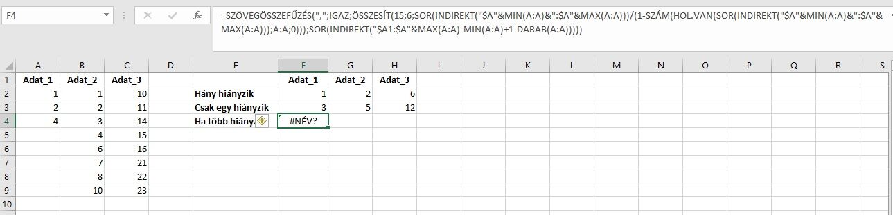

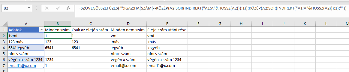

Szia,
Úgy néz ki, hogy a SZÖVEGÖSSZEFŰZÉS függvény hiányzik az Exceledből. Tudod helyettesíteni a FŰZ függvénnyel, de ekkor CTRL + SHIFT + ENTER-el kell bevinned a képletet.
=FŰZ(ÖSSZESÍT(15;6;SOR(INDIREKT("A"&MIN(A:A)&":A"&MAX(A:A)))/(1-SZÁM(HOL.VAN(SOR(INDIREKT("A"&MIN(A:A)&":A"&MAX(A:A)));A:A;0)));SOR(INDIREKT("A1:A"&MAX(A:A)-MIN(A:A)+1-DARAB(A:A))))&",")üdv

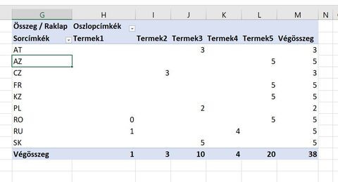

Szerintem a C oszlopba vedd fel a kiszállítandó raklap igényeket az adott régióhoz. Ezután csinálj egy kimutatást, amelyben a sorcímkék a régiók, oszlopcimkék a termékek (vagy fordítva), az értékek pedig a raklap összegek. Így megkapod a termékenkénti igényt és a régiók szerinti összeget is. Összehasonlíthatod az igény a készlettel.
Pl. Kiindulás:
A kimutatás pedig:
Üdv. -

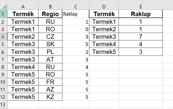

Elosztás nincsen. Csak egy adott terméknek a raklapszáma. Az ország pedig egy termékhez tartozó törzsadat, hogy hol engedélyezett az eladása.
Szóval az 1 raklapnyi terméket el lehet adni RU-nak és RO-nak is. Nem tudjuk melyiknek lesz eladva mert bármelyiknek lehet.
De most már látom benne a logikai buktatót, hogy miért nem lehetséges.
lappy: Ez jó lenne, de ha termék1 kétszer szerepel akkor kétszer fogja melléírni a raklapszámot. Így meg nem ad valós adatot.
Heavyrain

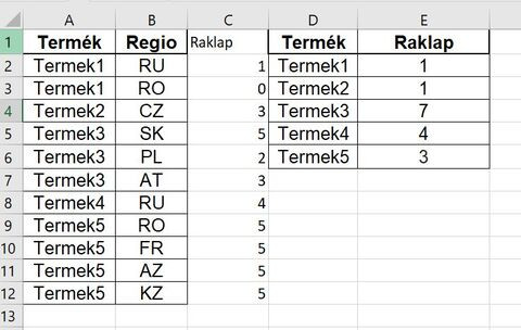

Biztos vagyok benne, hogy nektek nem lesz akkora kihívás mint nekem de a segítségeteket szeretném kérni mert már el vagyok keseredve, hogy nem tudom megoldani.
A valóságban sok ezer termékről lenne szó de készítettem egy leegyszerüsített példát.Az első táblázatban termékek vannak és az, hogy melyik országban lehet őket eladni. Mint pl a Termek1-nél is látszódik, egy terméket többször is szerepelhet mert több országban is el lehet adni
A másik táblázatban látszódik, hogy egy termékből hány raklap van. Itt nincs ismétlés, minden termék csak 1x szerepel.
INDEX.HOL.VAN-al nem tudom csak simán a raklapot termékhez társítani mert akkor megduplázza a raklapszámot.Amit meg szeretnék kapni:
Az adott országhoz hány raklap tartozik? (valami olyan formában, hogy abból diagramot tudjak készíteni) Az már csak a bónusz ha a termékneveket is mutatja de nem elvárás.Szóval:
RU 5
RO 4
CZ 1
SK 7
stb.Köszönöm szépen!
Fájl: [link]

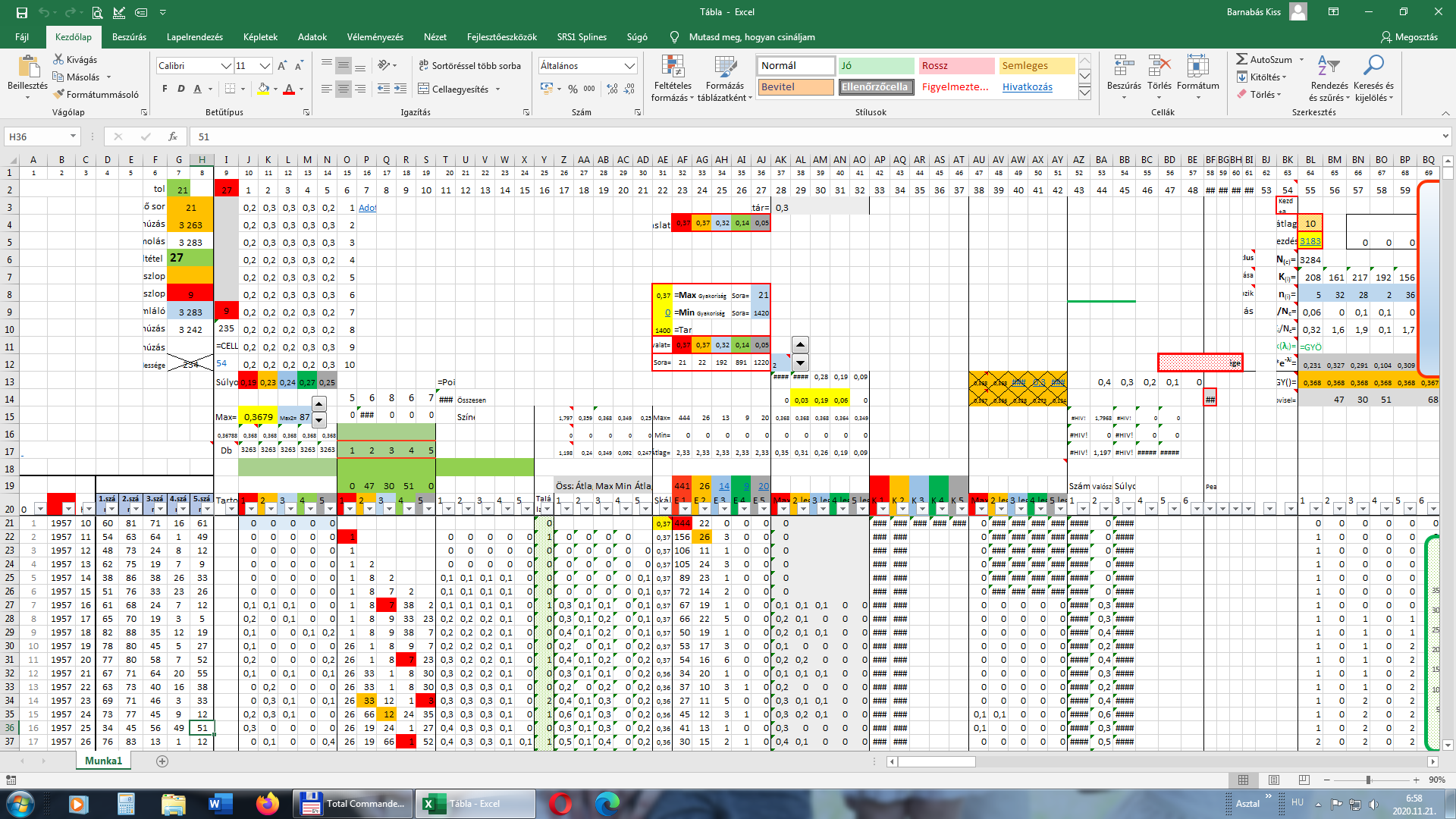

Helló!
Szeretném kijelölni az "A5" cellától a legutolsó bármiféle írásos tartalmat (tehát nem formázást) tartalmazó celláig a cellákat.
Jelenleg így próbálkoztam:
Range("A5").Select
Range(Selection, ActiveCell.SpecialCells(xlCellTypeLastCell)).Select
Jelenleg ez nem működik úgy ahogy szeretném, mert ez így azt a cellát jelöli ki, amelyiket a program előző sorai utoljára használtak. Nekem kizárólag csak az utolsó számot/képletet/szöveget tartalmazó cella kéne. Formázást ne figyelje.Létezik ilyen kód?

Lehet, hogy naiv a kérdésem:
Van egy elég hosszú táblázatom, amihez ugyanarra az oldalra készítettem 'Összegző kimutatás'-t. Megoldható-e, hogy ez a kimutatás a lefelé görgetésnél kövesse a táblázatot?Magyarán az utolsó sornál is lássam a teljes kimutatást
Segítséget köszi előre is. -

KBaj
Köszönöm, hogy hozzászóltál és tanácsot adtál.
Észrevételedre: Valóban a kód a G8-ra hivatkozik, de az nem üres hanem értéke 9, ami ránézésre csalóka, mert a G8 és H8 Excel művelettel cellaegyesítve van, igazítása középre (piros háttérszínnel). Hivatkozása viszont marad az első cella címe.
Az utóiratodra: Nagyon sokat kísérletezek Excel-VBA-val. Sokszor változtatok ezt-azt. A Feltétel2 nevű tartományt a program első harmadában használom először a'Feltételekmegjegyzés sor után:Range("AF11:AJ11").Value =... , igaz nem név szerint, hanem tartalom szerint. Nem tudom, hogy helyes-e. Nem függvényként futtatva a programot, lefut rendesen.
Amit eddig tudok: Az1004 Application-defined or object-defined error
akkor jön elő, ha olyan utasítást kell végrehajtania, ami egy értékadás valaminek egy munkalapfüggvényt tartalmazó cellából. Persze a munkalapfüggvény helyes. Autódidakta megérzésem ezen az úton kell elindulni a hibakeresésben.
Minden hozzászólást szívesen fogadok. Köszönöm az eddigieket.

A másik fórumon jelent meg egy kérés, hogy hogyan lehetne egy számokat és szövegeket tartalmazó cellából a csak a számokat vagy szövegeket kinyerni.
Makró mentesen tömbfüggvénnyel és Power Queryvel is meg lehet oldani a dolgot.
Képlet B1-ben (Excel 2016 kell hozzá legalább):
=SZÖVEGÖSSZEFŰZÉS("";IGAZ;HA(SZÁM(--KÖZÉP(A2;SOR(INDIREKT("A1:A"&HOSSZ(A2)));1));KÖZÉP(A2;SOR(INDIREKT("A1:A"&HOSSZ(A2)));1);""))Képlet C1-ben:
=BAL(A2;HOL.VAN(HAMIS;SZÁM(--(KÖZÉP(A2;SOR(INDIREKT("A1:A"&HOSSZ(A2)));1)));0)-1)Képlet D1-ben (ugyanaz mint a B1, csak a HA(SZÁM részben van az IGAZ-HAMIS feltétel felcserélve):
=SZÖVEGÖSSZEFŰZÉS("";IGAZ;HA(SZÁM(--KÖZÉP(A2;SOR(INDIREKT("A1:A"&HOSSZ(A2)));1));"";KÖZÉP(A2;SOR(INDIREKT("A1:A"&HOSSZ(A2)));1)))Képlet E1-ben:
=KÖZÉP(A2;HOL.VAN(HAMIS;SZÁM(--(KÖZÉP(A2;SOR(INDIREKT("A1:A"&HOSSZ(A2)));1)));0);5000)üdv

KBaj
Fferi50
#45409
Hát igen. Korábbi VBA kísérleteimnél többször kaptam Next hibáról hibajelentést. Nem találtam a hibát. Minden For-nak meg volt a párja, le is rajzoltam a kapcsolódásokat. Már lassan ott tartottam, hogy hozom a fejszét és belevágom. Míg egyszer rájöttem. Találtam egy End nélküli If-et. Hát ez a baj. De akkor miért ír Next hibát? ..... Azóta ilyen hibára a keresést End hiányával kezdem. .... Magamban levontam a következtetést: MS-ék a VBa Help rendszerét nem elég mélyen csinálták meg. Lásd most is: a hibán átlépett, mintha minden rendben lenne és az ember azt hiszi mindent elvégzett, amit a programban előírtunk neki. Azóta minden hibajelentést fenntartással fogadok, nem biztos, hogy az a hiba ami le van írva. Tanultam: Ahogy tanácsoltad, hibakezelési sort érdemes beépíteni.
A mostani hibával kapcsolatban: a számításokat nagyrészt a munkalapon munkalapfüggvények végzik, a VBA kisebb számítások mellett ezek elvégzésük időbeni vezérlését és eredmények válogatását végzik. Azért is van vezérelve az újraszámolás, alaphelyzet kikapcsolt, számolás csak Calculate utasításra.
Mindennek ellenére tovább kísérletezem, mert az Excel szép.
Üdv. -

KBaj
Fferi50
#45403
Úgy látom váltanom kell a lapon alkalmazott stílusra.
Milyen számításra gondolsz? Én még mindig a korábbi megfigyelésemnél tartok: "És most már innen szállt ki. Tehát NEM tudja végrehajtani a cellába írást?".
Ne haragudj ezért a kérdésemért, de én korábban nem ilyen nyelvi környezetben éltem: mi az a privi?
Üdv. -
KBaj
Fferi50
#45401
Kedves Fferi50
Korábbi bejegyzésem szerinti hibát keresem: „Miszerint egy darabig a VB végrehajtja az utasításokat és adott sortól egyszerűen otthagyja a programot, visszatér az munkalaphoz, mintha egy END SUB-ot kapott volna.” Igaz módosítottam egy kicsit: a Cikl változóra később lesz szűkségem.Cells(6, Előford + 1) = Cells(5, Előford + 1)'Cells(6, Előford + 1) = Cikl
Mindig a „Cells(6,….)=Cells(5,….)” sornál száll ki. Nem hajtja végre, pedig minden szükséges paramétere ismert, számszerűleg meghatározott.
Igaz, ha a Cells(6,…) cella megváltozna, kiváltana egy újraszámolási Excel műveletet, de ez a program elején az alábbiak szerint Call kep_ki rutinnal ki van kapcsolva:
Sub kep_ki()Application.ScreenUpdating = FalseApplication.CutCopyMode = FalseApplication.Calculation = xlCalculationManualEnd Sub
Nem értem miért hagyja ott a rá bízott feladatot (ez nem számítógéphez méltó viselkedés) és mintha mi sem történt volna, visszatér oda ahonnan ideküldték. Rejtély.
Beszúrtam egy kísérleti sort a Kezd változó meghatározása után Cells(6, Kezd + 10) = Kezd. És most már innen szállt ki. Tehát NEM tudja végrehajtani a cellába írást? Ne feledjük Függvény rutinban vagyunk.
Tovább keresek.
Üdvözlettel:
KBaj
