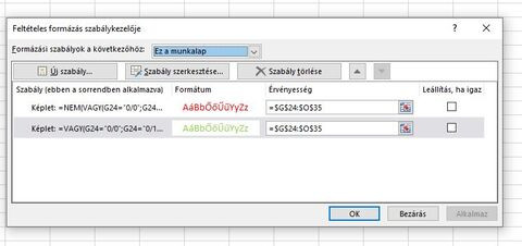

Ne az aktuális kijelölést, hanem a munkalapot válaszd ki.
A szabály szerkesztésében pedig az A1 írd át G24-re, mindkét szabályban. Elképzelhető, hogy esetleg ezt 2x kell megcsinálnod, hogy rendben legyen, mivel nem abszolut címzés van a képletben, ha más sort látsz, nyugodtan szerkeszd ismételten.
Ezt kell látnod az eredményben:
Azért szerintem nem kellene a teljes sorokat kijelölni, mert az egyrészt indokolatlanul megnöveli a fájl méretét, másrészt nem hiszem, hogy 16ezer+ napot szeretnél látni.
Próbáld az indokolt nagyságú területet kijelölni az érvényességben.

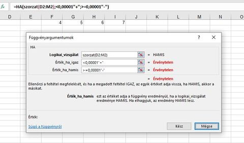

Ha az fx gombra rákattintasz a szerkesztősorban, akkor láthatod, mi a probléma:
A HA függvényt nem így kell használni. Az első részbe kell a vizsgálat, tehát oda be kell írni az eredmény értékelést. Az igaz részbe megy a +, a hamis részbe pedig a - , De vigyázz szövegként kell beírni.
A képlet ezután így fog kinézni:=HA(SZORZAT(D2:M2)<0,00001;"+";"-")Üdv.

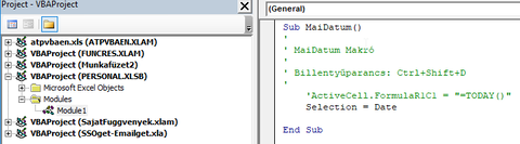

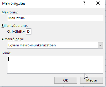

Szia,
Rögzíts egy makrót az egyéni makró-munkafüzetben billentyparanccsal.
Fejlesztőeszközök -> Makró rögzítése:
Ezek után Alt-F11-el nyisd meg a VBA szerkesztőt és bal oldalt a VBA Project (Presonal.XLSB) alatt a Modules -> Module1 -et nyisd meg (ha több van akkor a legnagyobb sorszámmal rendelkezőt).
A jobb oldalt lévő nem kommentes sorokat írd felül ezzel:
Selection = DateMentés és innentől amit kijelölsz vagy éppen amin állsz oda az aktuális dátum lesz beszúrva (felülírva az ottani tartalmat, ez a művelet nem lesz visszavonható).
Második megoldás, hogy az adott fájl valamelyik eseménykezelőjéhez (WB.Open, WS.Change) készül a kód, de ehhez többet kell tudni.
