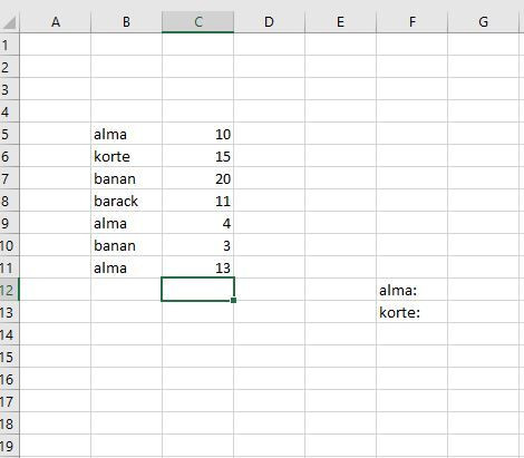

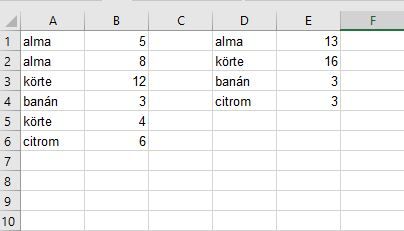

A következőben kérném a segítségeteket.
Az "A" oszlopban levő gyümölcsöket szeretném úgy begyűjteni a "D" oszlopba hogy ami már volt azt hagyja ki.
Aztán a "B" oszlopban levő daraszámokat gyüjtse le az összevontak után az "E" oszlopba
citromot el is írtam így manuálba, na ezért kell az automata

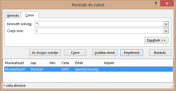

Van formula arra, hogy egy text formatumu cellabol kitorolni mindent ami mondjuk a "\" elott van? Peldaul qwerty\Szoveg -> \Szoveg ?

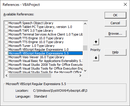

Ivy.4.Ever
#43962
Miért, a beépített/telepíthető Microsoft VBScript Regular Expressions 5.5-el valami gond van?
Ivy.4.Ever
Ti találtatok ingyenesen hozzáférhető és a legújabb 2019-el is működő modult ami reguláris kifejezések használatát teszi lehetővé?
Köszönöm, Üdv. -

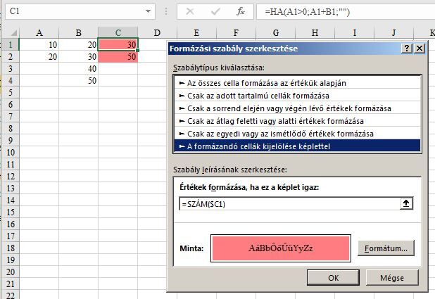

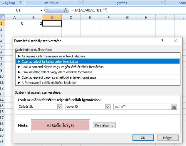

Fferi50

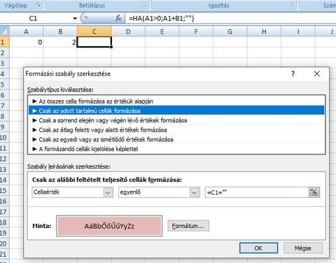

JozsBiker
#43950
Ebben az esetben konkrét értéket kell megadnod és nem képletet:=C1="" helyett =""
Én ilyenkor a formázandó cellák megadása képlettel opciót szoktam választani, oda való az=C1="" képlet.
A szabályok kezelése pontban pedig megadhatod, hogy milyen tartományra legyen érvényes a formázás.
Üdv. -
JozsBiker
Fire/SOUL/CD
#43946
Fferi50
JozsBiker
#43945
Ha a feltétel nem teljesítése esetén üres szöveg ("") kerül a cellába, akkor a feltételes formázás képlete:=A1=""
Kijelölöd a formázandó területet. A feltételes formázásnál az A1 helyett a területed kezdő celláját adod meg. (Pl. ha c5-től kezdődik a formázandó rész, akkor=C5=""a képlet.)
Üdv. -
JozsBiker
Sziasztok !
Feltételes formázással kapcsolatban lenne kérdésem. A cellákban különböző képletek vannak, amikben az a közös, hogy HA feltétellel kezdődnek, ami alapján csak akkor kerül konkrét érték a cellákba, ha egy bizonyos feltétel teljesül.
A feltételes formázással ezen cellák színét szeretném változtatni attól függően, hogy került-e érték a cellába azaz a HA feltétel teljesült-e, vagy sem.
A feltételes formázás feltételének azt adnám meg, hogy üres-e a cella, de nem üres, hiszen képlet van benne. Olyan feltétel kellene tehát, ami az, hogy képlet van a cellában. Ezt hogyan lehet megadni ? Köszi. -

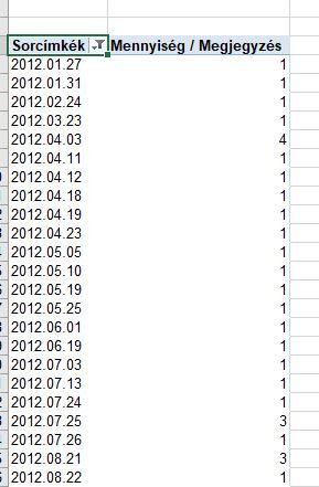

Fferi50
Triathlete
#43936
Szerintem ikonokkal csak a kijelölt területen belüli összehasonlításokat lehet megoldani feltételes formázással.
Más módon kell az eltéréseket jelölnöd (pl. kitöltő színnel).
Képlettel az F oszlopot kell abszolút módon megjelölnöd. =$F2>I2
Ebben az esetben ha kiterjeszted a feltételes formázást a többi oszlopra is, akkor is működni fog.
Üdv. -
Delila_1
dreizwanzig
#43933
Szívesen, harkhonnak is.
Fferi50

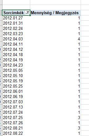

Gabman
#43931
"ott van a probléma, hogy az egy naphoz tartozó értékek valójában különböznek egymástól?"
Esélyes nagyon.
A kimutatás alapjául szolgáló táblázatod mellé vegyél fel egy segédoszlopot.
A segédoszlop képlete: =INT(A2) - ezt húzd végig lefelé. (Ha az eredeti dátum az A oszlopban van). Ennek az eredménye az, hogy a napok lesznek itt.
FONTOS a cellaformázás. Jelöld ki a segédoszlop adatait - jobb egérgomb - cellaformázás - ÁLTALÁNOS.
Ezután a kimutatás forrásadatai közé vedd be az új oszlopot - sorcimkének, a régi oszlopot pedig vedd ki belőle.
Ha minden igaz, akkor most napokra összesített értékeket fogsz kapni - de a napokat szám formában látod.
Ezért most a segédoszlopot ismét meg kell formázni - mégpedig dátum formátumra.
Ezzel a formázási trükkel el tudjuk érni, hogy az excel ne akarjon egyből hónapokra összesíteni.
A végeredmény pl.
Üdv. -
Gabman
Fferi50
#43930
Szia! Köszi a segítséget, ide sikerült eljutnom:
Ebből kéne valahogy összegeznem, hogy adott napon hány 'IGAZ' értékem van, de hiába kattintgatok, sajna sehogy nem jön össze. Próbáltam úgy is, hogy az oszlopokhoz húztam fel a dátumot, az IGAZ/HAMISt pedig a sorokhoz, de úgy sem jutottam semmire. Kimutatásdiagram beszúrásakor meg szintén minden egyes adatot külön akar ábrázolni, az egyes napokat nem vonja össze.
Lehet, hogy ott van a probléma, hogy az egy naphoz tartozó értékek valójában különböznek egymástól? (tehát két 2020.04.19. között van különbség: az egyik mondjuk 8 óra 15 perc a másik pedig 10ó 20p. Ezeket a dátum formátummal 'levágtam' de talán itt lehet a gond?) -

=$B1="x" -

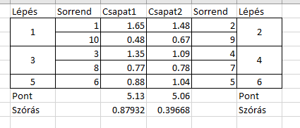

FFeri-vel értek egyet.
Én is vmi olyat javasolnék, hogy az egyik csapatban a legerősebb + leggyengébb játékos, majd a másik csapatba a második legerősebb + második leggyengébb kerülni. Ezt változtatva kerülnének az emberek szétosztásra, így a pontszámok egymást kompenzálni próbálják csapaton belül. Viszont a szórás innentől pocsék lesz, hiszen a legjobb és a legrosszabb egy csapatban lesz.
Képletnek a NAGY függvényt tudom javasolni, ha nincs ismétlődés a pontszámokban.
Csináltam egy ilyen táblázatot, ahol legkívül a kiválasztási körök vannak. Beljebb hogy hanyadik ember kell nekünk a listából, belül pedig a NAGY függvény van, ami a hanyadik emberre mutat.
üdv
Fferi50
Chosen
#43918
"ahol elméletileg minimális a csapatok értékelésének átlaga és szórása "
Úgy érted, hogy a két csapat értékelésének átlaga minimálisan tér el egymástól?
Ebben az esetben én elindulnék a két széléről befelé a választásban és az utolsó 2-t attól függően választanám, hogy közelítsen egymáshoz.
Pl. Egyik csapat: A1+A10+A2+A9+A8 =5,05
Másik csapat: A3+A7+A4+A6+A5=5,14
Persze ebbe nyilván beleszól az is, hogy ki-kivel játszott eddig együtt.
Igazából függvényt nem tudnék javasolni.
Üdv. -
10 fős (CS:GO) meccseket szoktam szervezni, aminél mérjük a játékosok teljesítményét. Hogyan tudok Excelben olyat csinálni, hogy optimálisan bontsa szét 2x5 fős csapatra az embereket, ahol elméletileg minimális a csapatok értékelésének átlaga és szórása?
A 10 fő értékelése (játékon belül generált szám, az előző meccsek teljesítménye alapján):
1,65
1,48
1,35
1,09
1,04
0,88
0,78
0,77
0,67
0,48Az optimális szétbontáshoz melyik függvényekre lenne szükségem, hogyan tudnám megcsinálni?

Van egy combobox change-em és ennek az értékétől függően meg kéne változtasson egy modulban egy sort, ami egy "call"-ra fut le.
A 11:-gyel jelölt sort kellene átírni. (igazából csak a képlet végére beírni a "*1,27"-et)Sub RESET_SZLAZO()
With Sheets(1)
.TextBox1.Text = ""
.TextBox2.Text = ""
.TextBox3.Text = ""
End With
Range("A2:C31, H20, H23").ClearContents
11: Range("D2:D31").FormulaR1C1 = _
"=(IFERROR(VLOOKUP(RC[-3],cikkek!C[-3]:C[5],R1C7,0),0))*R5C8"
Range("G5").Value = ""
Range("B38").Value = ""
ActiveSheet.PageSetup.CenterHeader = ""
ActiveSheet.PageSetup.LeftHeader = ""
Range("A2").Select
End Sub

Engedjetek meg még egy kérdést.
van egy lista mellékelve
azt szeretném ha megvizsgálná a B oszlopot és ahol alma van, ott a C oszlopban levő darabszsámokat összegezze a G12 mezőben
ha a B oszlopban ahol körte van, ott a C oszlopban levő darabszsámokat összegezze a G13 mezőben
Van erre valami gyors megoldás?Előre is köszönöm
