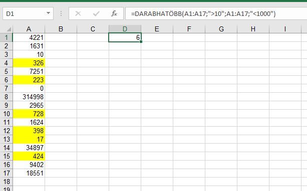

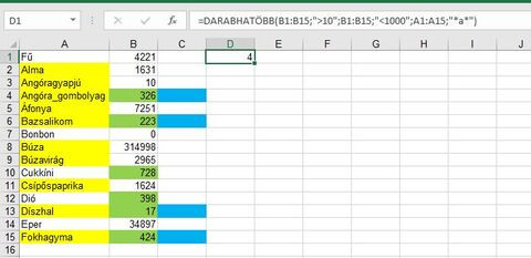

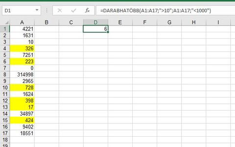

Szeretném megmutatni, hogy több oszlop és feltétel esetében is működik, az a fontos csak, hogy egyenlő méretűek legyenek az oszlopok:
Az A oszlopban sárga, amiben van "a" betű. A B oszlopban zöld ha az érték 10 és 1000 közé esik. A C oszlopban kék az a cella, ahol az A sárga (mert van benne "a" betű) és a B oszlop zöld (mert a két érték közé esik). Természetesen itt is ÉS feltétel van.
Üdv. -

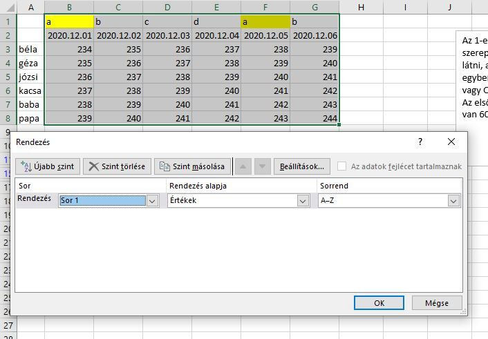

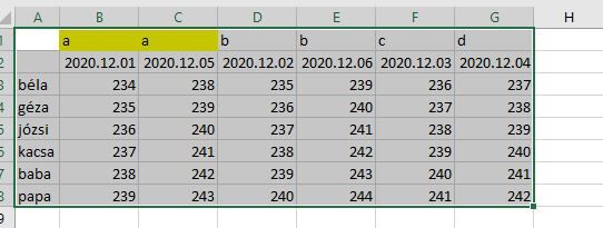

PistiSan
#45715
Most ránéztem ismét a feladatra. Talán szebb és egyszerűbb a következő:
Kijelölöd a tartományodat a 2. oszloptól kezdve.
Adatok - rendezés - a megjelenő párbeszédpanel beállításokra kattintasz és kiválasztod a balról - jobbra értéket.
A rendezésnél kiválasztod az 1. sort. Rendezés alapja értékek, Sorrend A-Z
Így néz ki:
Így egymás mellé kerülnek az azonos kódú oszlopok.
A másolást balról indíthatod. A kimásolt kódú oszlopokat elrejted a következő másolása előtt. Így az A oszlop is másolható a megfelelő oszlopokkal együtt.
(Mindig elfelejtem, hogy rendezni nem csak oszlop hanem sor szerint is lehet....)
Üdv. -

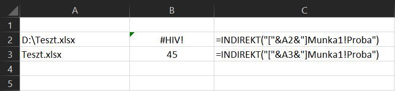

Fferi50
Ha nyitva van a fájl, akkor a fájlnév az azonosító és ezért okoz hibát, ha a teljes elérési utat beírod. Mivel az INDIREKT függvény csak nyitott fájlnál működik, ezért a fájlnév használható csak.
Nem indirektes hivatkozásnál megnézheted, ha nyitva van a fájl, akkor a fájlnév van a képletben, ha nincs nyitva, akkor van az elérési út is a képletben.
(Pl csinálsz egy hivatkozást a nyitott teszt fájlod egyik cellájára =Teszt.... A1, ezután bezárod a teszt fájlt és megnézed a hivatkozást.)
Üdv. -
Agony
INDIREKT függvénynél, az mitől lehet, hogy ha teljes elérésí úttal hivatkozok a fájlra, akkor hivatkozási hibát ír, míg ha csak simán a fájl névre, akkor hoz találatot?
Azt tudom, hogy nyitva kell lennie az hivatkozott fájlnak is, hogy működjön a képlet, de a teljes hivatkozásnál mi kavar be? Esetleg a ": \" rész?

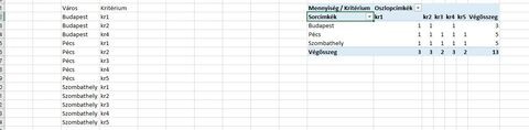

bela85
#45706

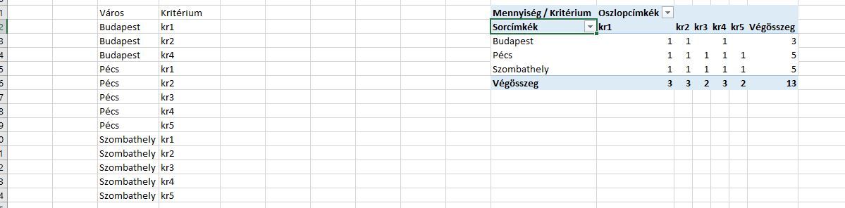

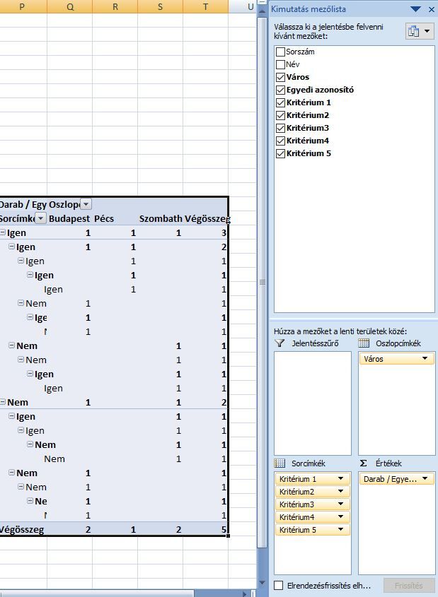

Szerintem ebből a szerkezetből nem lehet azt az elrendezést PIVOT-tal megcsinálni. Talán POVERPIVOT használatával igen, de ahhoz nem értek.
Mivel ez a tábla eleve "kereszttábla", vissza kellene alakítani úgy, hogy a kritériumok is egy fő ismérv legyen, mint a város, úgy gondolom.
Egy ötlet, ami kimutatással is megy:
Üdv.
bela85
Fferi50
#45705
Elvileg van ilyen függvény.. próbálgatom a Pivot azért lenne jobb, mert a jelentésszűröhöz lehet be kell tennem majd még a sorszám alapján való szűrést..mert az egyedi azonosító többször is előfordulhat a táblában és csak 1x kell számolni.
(az eredeti táblában a sorszám be van képletezve, hogy ha az egyedi azonosító már szerepel ne adjon sorszámot, ha nem akkor adjon) -
Fferi50

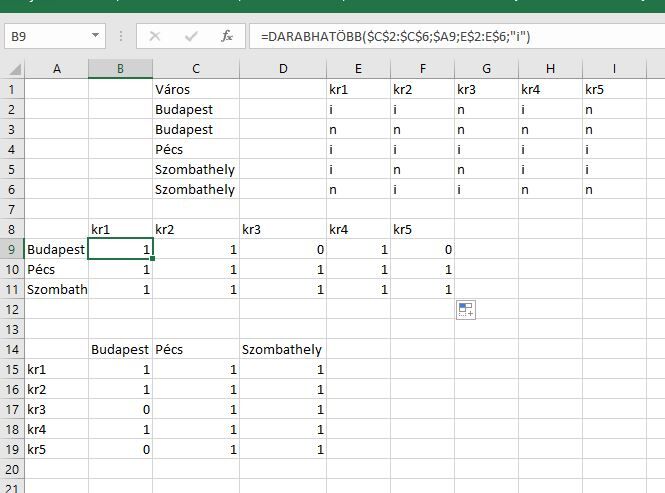

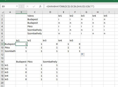

bela85
#45704

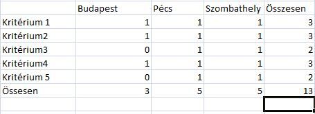

Szerintem megy ez függvénnyel is (egyszerűsített példa):
A Darabhatöbb képlet tartományait kell helyesen megválasztanod. Remélem ez már működik a 2007-ben.
Először az A8-tól kezdődő részt csináld meg. A B9 cella képlete húzható lefele és oldalt. Ezután az így kialakult adatokat másolás - irányított beillesztés - transzponálás tudod az A14-el kezdődő formába hozni.
Üdv. -

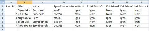

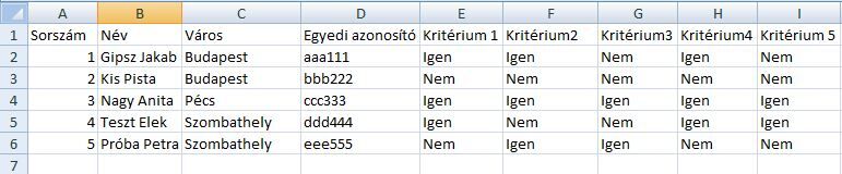

Adott egy nagy excel tábla (példa kedvéért egyszerűsített adatokkal most)
Ebből szeretnék egy PIVOT-ot készíteni, ami az alábbi képhez hasonlót alkotna..de sajnos nem tudok kivitelezni.
A képen látható megoldással sajnos nem sikerül, mivel minden egyes kritériumot egymásba ágyaz.
Tudna valaki valami excel megoldást, (2007-esben) amivel kivitelezhető lenne?
Köszönöm előre is a segítséget és hozzászólásokat!

Így már érthető a feladat.
Egy megoldási javaslat:
Kijelölöd a vizsgálandó területet -> másolás -> a munkalap egy "tiszta" területére(vagy egy segédmunkalapra) ->irányított beillesztés -TRANSZPONÁLÁS.
Ezen a területen az első oszlopra már tudsz szűrni kódok szerint.
A szűréssel megkapott adatokra másolás > a kódnak megfelelő munkalapra irányított beillesztés -TRANSZPONÁLÁS
A transzponált alaptáblán minden szűrést végig tudsz csinálni és az eredményeket a kódnak megfelelő munkalapra transzponálással be tudod illeszteni a megfelelő helyre.
Üdv. -
