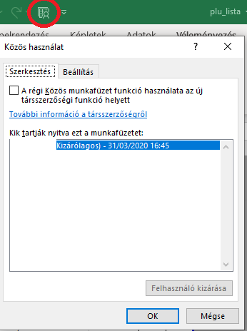

AXisBOLD
sziasztok,
bocs a rendhagyó kérdésért, de nem foglalkozik valaki (vagy ajánl) online Excel oktatással?
Gy-M-S megyében lenne aktuális, de a személyes oktatás most egyébként se lehetséges. -

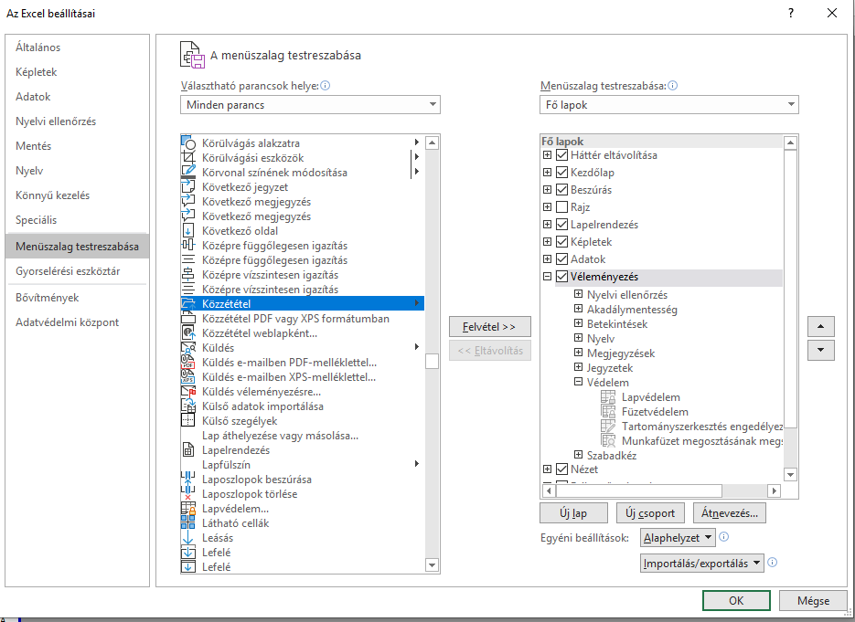

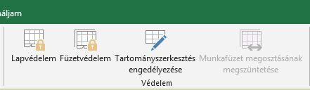

A két kép kicsit összecsúszott. A felső felén láthatod, hogy a Véleményezés csoportban a Munkafüzet megosztása és védelme menüpontra kell kattintani. Utána kapod a párbeszéd ablakot. Milyen Excel verziód van?
Üdv. -

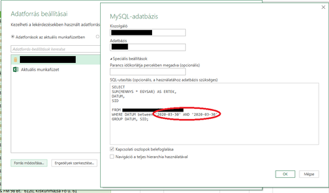

ActiveWorkbook.Queries("Lekérdezés1"). Formula:= _
Erre a sorra syntax errort dob, nincs ilyen method (a pont után).
Pl: ActiveWorkbook.Queries("Lekérdezés1").Delete már menne, de hogy nézem ".Modify" method nincs
ActiveWorkbook.Queries.Add Name:="Lekérdezés1", Formula:= _
ha előtte törlöm, és újra hozzáadom akkor már félsiker. Csak így meg a hozzá kapcsolt másik lekérdezés "összefűzését" dobja el.De mind1 ezen a vonalon már el tudok indulni. Köszönöm
Fferi50
bucihost
#43454
Akkor ez egy PowerQuery lekérdezés... (Lehet, hogy írtad valahol, bocs ha így volt).
A Formula tulajdonságát kell megváltoztatnod:ActiveWorkbook.Queries("Lekérdezés1"). Formula:= _"let" & Chr(13) & "" & Chr(10) & " Forrás = MySQL.Database(""X.X.X.X"", ""dbname"", [ReturnSingleDatabase=true, Query=""SELECT#(lf)SUM(MENNYS * EGYSAR) AS ERTEK,#(lf)DATUM,#(lf)SID#(lf)#(lf)FROM tabla#(lf)WHERE DATUM between '2020-03-30' AND '2020-03-30'#(lf)GROUP BY DATUM, SID;""])" & Chr(13) & "" & Chr(10) & "in" & Chr(13) & "" & Chr(10) & " Forrás"
A két dátum helyére & -al összefűzve írhatod a két cella értékét:...between '" & Range("X1").Value & "' AND '" & Range("Y1").Value & ""# stb...
Arra ügyelj, lehet hogy a dátumot alakítanod kell, hogy megfelelő legyen a formátuma.
Ellenőrizheted, ha az immediate ablakba beírod:
Debug.Print Activeworkbook.Queries("Lekérdezés1").Formula és Entert nyomsz.
Az Activeworkbook helyett írhatod természetesen a konkrét nevesített Workbook objektumot is.
Üdv. -

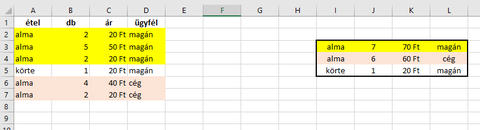

RedHarlow
#43443
Ha úgy másolod, hogy belelépsz a cellába, kijelölöd a képletet teljes egészében, másolod ctrl+c -vel , majd az új fájlban belelépsz abba a cellába, ahol a képlet kell, itt a szerkesztőlécen állva beillesztés, akkor csak a képlet szövege fog belekerülni. Enter után működik.
A másolt cellából pedig kiléphetsz ESC-vel.
Ha a keresendő értéket (alma) nem direkt szöveggel írod be, hanem egy oszlopban van, akkor másolhatod az első cellába beírt képletet.
DE:
Szerintem jobb megoldás lenne, ha a megrendelés összesítő egy külön munkafüzetben lenne. Akkor a megnyitás után az Adatok - Kapcsolatok vagy hivatkozások menüpontban meg tudnád változtatni a forrás munkafüzetet.Üdv.

anonymus89
#43442
Ha a közös munkafüzetet jelszóval védetten hoztad létre, akkor csak a jelszó ismeretében lehet megszüntetni a közös használatot.
Üdv. -
RedHarlow
Mert napi szinten kell végigszummázni kb 30 tételre. Vagy ha egyszer elkészítem szumhatöbb függvénnyel a táblát akkor azt valahogy át tudom rakni a másnap érkezőbe? Próbáltam másolni de nem viszi át rendesen a függvényeket. Ezt kapom:
=SZUMHATÖBB(#HIV!;#HIV!;"Alma";#HIV!;"magán") -

Sziasztok, most nagyjából átolvastam az excel megosztása keresési találatokat de nem találtam választ a kérdésemre.
A kérdésem, hogy egy hálózati meghajtjón lévő excel fájl közös használatának bekapcsolásakor le lehet-e tiltani hogy valaki azt kikapcsolja.
Mert úgy tudom a office 365 egy idő utána feldobja, hogy inkább az új társszerzőségi funkciót használjuk. -

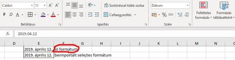

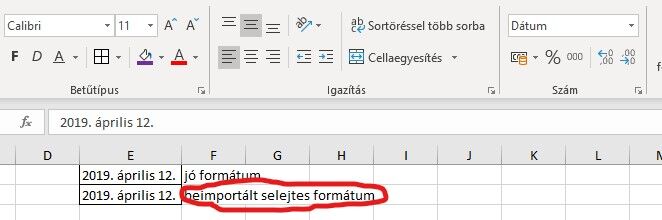

Szerintem a cella formátuma szöveg.
Próbáld átalakítani a cella formátumot számmá. Ha számot kapsz, akkor dátum van benne, ha marad a mostani formátum, akkor bizony szöveg.
Ha szöveg, akkor átalakítása:=Dátum(BAL(E2;4);FKERES(KÖZÉP(E2;6;4) & "*";$X$1:$Y$12;2;0);BAL(JOBB(E2;3);2))
Ehhez fel kell venned egy táblázatot az X - Y oszlopokba. X oszlop a hónapok nevei, Y oszlop a hozzá tartozó szám.
Üdv. -
kickboxko
kickboxko
#43414
Megoldottam manuális keresés és kijelölés, csere megoldással, így jó lett a dátumformátum:
Dátum sor/oszlop kijelölés után:
csere:
január helyett 01.
február helyett 02.
stb stb.Ezek után már minden függvény tudott dolgozni a formátummal.
De érdekelne ha bárki tudna rá egy egyszerűbb automatizáltabb megoldást is !

Lenne egy nagyon egyszerű, de mégis borzalmas idegesítő kérdésem.
Letöltöttem X honlapról egy hatalmas nagyságú táblázatot amiben van egy Dátum sor, viszont ez a Dátum sor nem a tipikus excel-es dátum hanem valami elfuserált fajta amivel nem tudok dolgozni. Hogyan tudnám ezt átalakítani normál exceles formátumra alakítani ? Lásd csatolt képek.
(Igen a számformátum menü alatt végigpróbáltam az összes opciót és egyikre sem reagált, mégis dátum a cella típusa és nem enged vele dolgozni, próbáltam ezen felül a Dátum és Dátumérték függvényt de egyikkel sem volt jó.)Ez lenne a normális jó:
Magyar verziójú 2016 - os excelem van.Előre is köszönöm a segítséget.

#43409
Ebben nincs SQL utasítás.
A kérdező QueryTable objektumának a CommandText tulajdonságát kell megváltoztatni. A szerkezetét makrórögzítéssel szerintem valamilyen tulajdonság (pl. a kiválasztás szempontja) megváltoztatásával lehet megkapni.
Régi emlékeimben az élt, hogy a frissítéssel is meg lehet kapni, de ez sajnos nem így volt.
A CommandText-et szépen össze lehet rakni cellákból vagy makróból is.

Van egy pivot táblám ami mysqlből veszi az adatokat (Adatok\Adatok beolvasása\Adatforrás beállításai\Forrás módosítása menüben).Ennek a SQL-Utasáítás része itányatható macroval? Vagy az megoldható, hogy a query értéke(ke)t adott cellákból vegye? PL WHERE DATUM between '2020-03-28' AND '2020-03-28' helyett WHERE DATUM between 'K1' AND 'K2'
