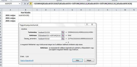

csiben1
Adott lenne egy Excel munkafüzet amiben van több munkalap. Ugye ha módosítom a tartalmát és bezárom, a következő megnyitáskor azt a munkalapot jeleníti meg elsőnek, ahol a mentés történt.
Kérdésem az volna, hogy be lehet-e állítani, hogy függetlenül attól, hogy melyik munkalapon mentettem el, mindig az első lapot nyissa meg vagy egy adott nevűt.Előre is köszönöm a segítséget!
ny.janos
Ha jól rémlik, akkor egyrészt SZUMHA függvénybe nem tudsz egyszerre két feltételt megadni ÉS függvénnyel. Erre a SZUMHATÖBB függvény való. Másrészt a feltételnél a relációjeleket időzőjelbe kell tenned, és nem kell szerepeljen benne a cellahivatkozás (D5).
=SZUMHATÖBB($K$5:$K$24;$D$5:$D$24;">="&DÁTUM(2019;5;1);$D$5:$D$24;"<="&DÁTUM(2019;5;31)) -

2. Ezeket az adatokat Power Query-be kell tölteni, rajta állsz az adott adatsoron és Adatok -> Beolvasás táblázat/tartományból.
3. Nem kell semmit Power Query-ben még csinálni, csak Adatok betöltése adott helyre opciót választani és Csak kapcsolatot megadni.
A 2-3-as lépéseket meg kell csinálni mindegyik adatsorral, vagyis lesz 5 db Power Query kapcsolatunk a fájlunkban. Adatok -> Lekérdezések és Kapcsolatok alatt lehet őket látni.
4. Jobb klikk az Alap lekérdezésen a kapcsolatok lapon és Referencia/Hivatkozást választva visszajutunk a Power Query-be, ahol a egy új Egyéni oszlopot kell felvenni.
5. Az egyéni oszlop képlete csak a másik táblának a neve (pl. Vaz).
6. Az új oszlop jobb felső sarkában lévő ikonra kattintva ki lehet bontani az adatokat.
Az eredmény egy keresztszorzat lesz:
7. Az 5-6-os lépéseket végezd el a többi választható opciókat tartamazó adatsorokkal.
A végén vmi hasonlót kapsz:
8. Egy újabb egyéni oszlopban már csak a különböző változatok teljes árát kell kiszámolni, ami egy sima összeadás.
9. Az eredményt vissza kell tölteni Excelbe, a Bezárás és betöltés opcióval.
üdv
Mutt
bozsozso
#42050
Szia,
... ki lehetne úgy egészíteni, hogy a gyümölcsökhöz tartozó számokat az alján összesítse, hogy hány db?...
A 4-es lépésnél a csoportosításnál kell egy plusz beállítás: összegezni is kell az értékeket.
A 6-os lépés elé érdemes beszúrni egyet, amikor az összegzett értéket a legutolsó oszlopba húzzod, így amikor transzponálod az adatokat, akkor az utolsó sorba fog kerülni.
A többi lépés teljesen azonos.
