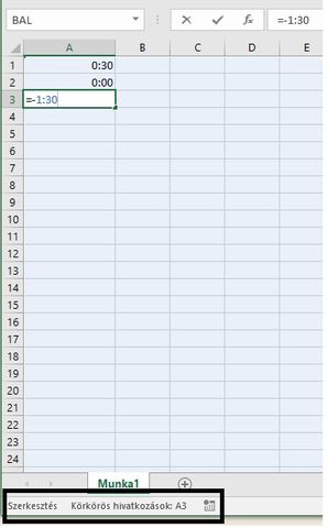

Adott kettő cella, mely idő formátumú (hh:mm)
Pl: első cella: 9:00, 2. 12:00
Egy másik cellába a 2. cellából kivan vonva az első, jelen esetben ott 3:00 szerepel eredményként.
Azt szeretném megoldani hogy az idő elé beírok egy T betűt: T9:00 T12:00 akkor a 3. cellába ugyanúgy ki tudja számolni a 3:00 órát jelen esetben.
Próbálkoztam a BAL függvénnyel, de nem ette meg
Tudtok megoldást ajánlani?

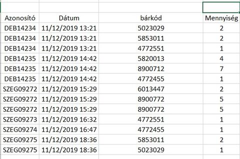

Segítségeteket szeretném kérni, kicsit elakadtam.
A formula célja az lenne, hogy megtudja számolni azt, hogy az adott napon mekkora mennyiség tartozik a SZEG-el kezdődő megrendelésekhez. Próbáltam kombinálni a countifs és sum formulákat, eddig sikertelenül.
Az eredménynek 17-nek kellene lennie.
Segítségeteket előre is köszönöm

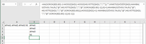

Adott egy táblázat amit gyorsan összedobtam mintának: [link]"E5"-be egy olyan képlet kellene, ami kilistázza azon személyt/személyeket, aki/akik beleesnek az "E4" intervallumba. Többi oszlopba szintén, de azt már megoldom, ha megvan az első.
Esetleg ha van más ötlet/forma a nevek kigyűjtésére, azt megköszönöm.
A fenti táblázat szerkeszthető, remélem senki nem trollkodik bele.Előre is köszi.

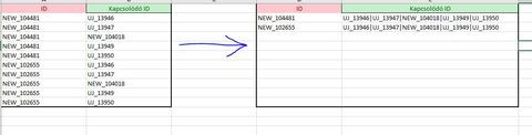

Szia,
Makró nélkül az Excel 2010-től elérhető Power Query-t tudom javasolni.
Ebben a hozzászólásban látod a lépéseket (a 7-10-es lépések neked nem kellenek).üdv
Delila_1
Nagyzoli27
#42432
Egy rövid makróval megoldható.
Sub Kapcsolodo()
Dim sor1 As Integer, sor2 As Integer, usor1 As Integer, usor2 As Integer
usor1 = Range("A" & Rows.Count).End(xlUp).Row
usor2 = Range("D" & Rows.Count).End(xlUp).Row
For sor2 = 2 To usor2
For sor1 = 2 To usor1
If Cells(sor2, "D") = Cells(sor1, 1) Then
If Cells(sor2, 5) = "" Then
Cells(sor2, 5) = Cells(sor1, 2)
Else
Cells(sor2, 5) = Cells(sor2, 5) & " | " & Cells(sor1, 2)
End If
End If
Next
Next
End Sub -

ny.janos
Ha ez excel által nem értelmezhető negatív időértékkel további számítást végeznél, ahol a végeredményed biztosan pozitív, akkor megteheted azt, hogy negatív időérték helyett negatív törtet írsz be értékként.
(Az excelben az időérték tulajdonképpen szerves része a dátumnak. Szerintem a legkönnyebb úgy megérteni a működést, ha beírsz egy számot valamely cellába majd azt dátum és időértékként formázod. Pl. a 0 1900.01.00. 00:00:00-t jelent,
az 1 1900.01.01. 00:00:00-t,
a 0,5 pedig 1900.01.00. 12:00:00-t.
Ha összeadsz 3-szor 12:00-t, az 1900.01.01 12:00, vagy 1,5.)Éppen ezért az:
1 órát 1/24-ként
1 percet 1/1440-ként (24x60)
1 másodpercet 1/86400-ként (24x60x60) is megadhatod.
Mivel a tört értelemszerűen lehet negatív, így tudsz kvázi negatív idővel számolni. De csak akkor, ha a végeredményed biztosan pozitív lesz.
