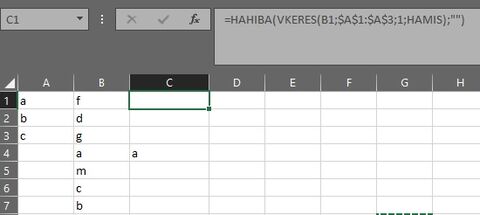

A hasonlításnál használhatsz "jóker" karaktereket is. A csillag (*) akárhány karaktert helyettesít, a kérdőjel (?) egyet.
Tehát keresheted a Bal(A1;12) & "*" szöveget, ami az első 12 karakter egyezőségét nézi.

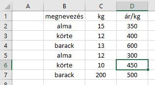

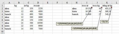

Megint volna egy kérdésem.
Van egy táblázatom, amiben van több termék más-más darabszámmal és más-más árral
Ezt szeretném egy másik táblázatba úgy átrakni hogy átlagár legyen, de súlyozva a mennyiség alapján.
Másik táblázatban :
szóval itt manuálisan beírom a megnevezésben levőket. A kg-ot szumha-val megoldottam
Először átlagha-val számoltam, az ár/kg-ot de az nem jó
Mi a megoldás? -

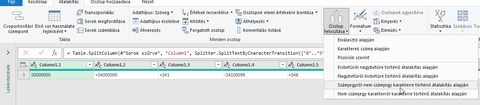

Mellékelném a nyomorom;Nem jöttem rá, hogyan tudom jobbról az első előfordulásnál lévő "(" karaktertől jobbra lévő teljes szöveget kiszedni B1-be. Persze nem 4 sorról lenne szó. Zárójeles részek többször is szerepelnek (lásd 2. sor), ezért a szövegből oszlopok-módszer macerás. Formula lenne jó.
Előre is köszönöm! -

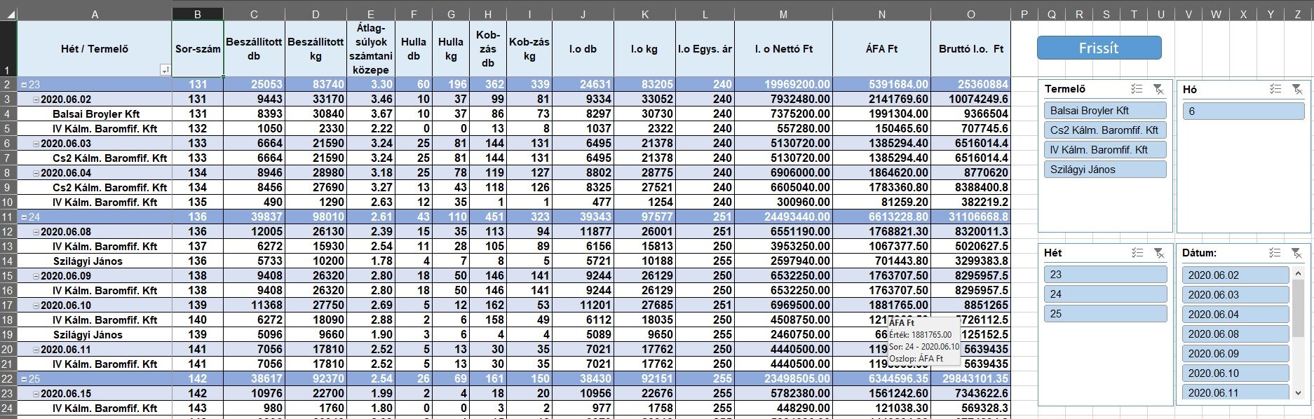

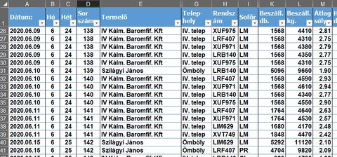

Ja, oszlopokat most épp töröltem ami nem kell és úgy készült a képe, de nem gond ha minden oszlop ugyanaz mint az első képen, majd a world-ben nem lesz használva .
A körlevélben egyébként 4-5 adat oaszlop sorai lennének használva csak.
Van kimutatás haszáálva ebben a táblázatban amit nem tudtam úgy rendezni , hogy úgy nézzen ki ami a world - nek jó lenne körlevél készítéshez.
Ilyen jelenleg a kiutatás
[kép]Fferi50
Kicsit csúnya lett de működik
Felvettem makró rögzítóvel és úgy is le generálódik szépen újra.
Ebből már csak törölni kell a szükgégtelen sorolat jelenleg a 20 tól lefelé és más indítható is a World.Köszi a tippet.
Fferi50
Sprite75
#44354

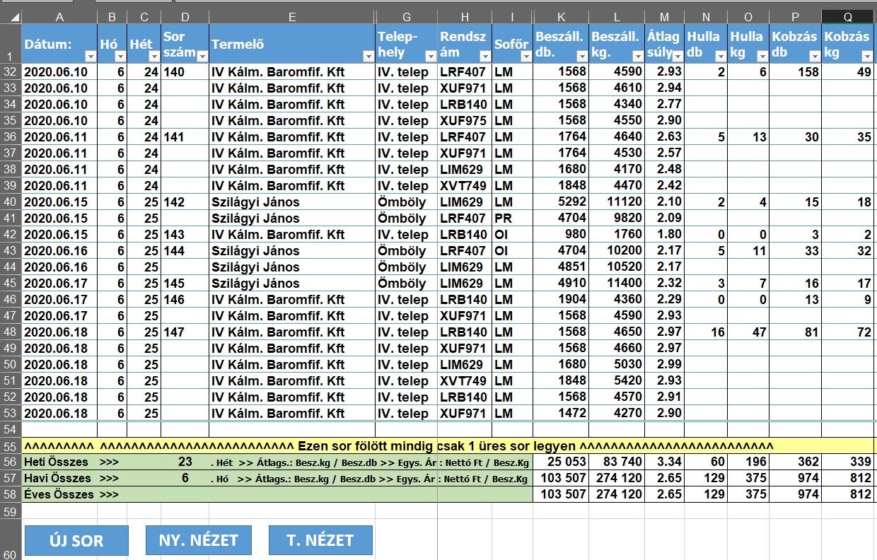

Az új munkalap D oszlopába átmásolod a sorszámot és megszünteted az ismétlődéseket. Az összesítő oszlopokba SZUMHA a sorszám szerint. A többi adat INDEX - HOL.VAN párossal, illetve FKERES-sel megtalálható.
Pl. Dátum:=INDEX(Adatok!A:A;HOL.VAN($D2;Adatok!$D:$D;0)
Ez húzható jobbra és lefelé is.
Üdv. -
Sprite75
#44354
Pedig kimutatással kivitelezhető...
Makróval is megoldható, de azt most másra bízom.
(Az alap táblán nem látszik egy oszlop, ami az összesítettben meg igen, nevezetesen a H-oszlop (Kód-szám fejléccel), ezt nem ártana "látszatni", mert úgy a makrós versenyzők is "sírni" fognak.![;]](//cdn.rios.hu/dl/s/v1.gif)
Sprite75
Sziasztok újra.
Van e valakinek ötlete arra, hogy ebből a táblából
hogyan tudnék legegyszerübben egy ilyen összesítést csinálni egy másik munkalapra.
A dolog lényege, hogy a D oszlopban lévő azonos sorszámokhoz tatozó sorok K oszlopában lévő értékeket kellene összesíteni, hogy egy sorszámhoz egy sor tartozzon.
Az alap táblázat (első kép) folyamatosan bővül újabb és újabb sorokkal.World körlevél készítéshez kellene, hogy igy nézzen ki a táblázat mint a második képen.
Kimutatás készítőbel próbáltam de azzal nem tudok ilyen összesítést csinálni, hogy az alkalmas legyen a wold-nek körlevél készítés adathalmazának. -

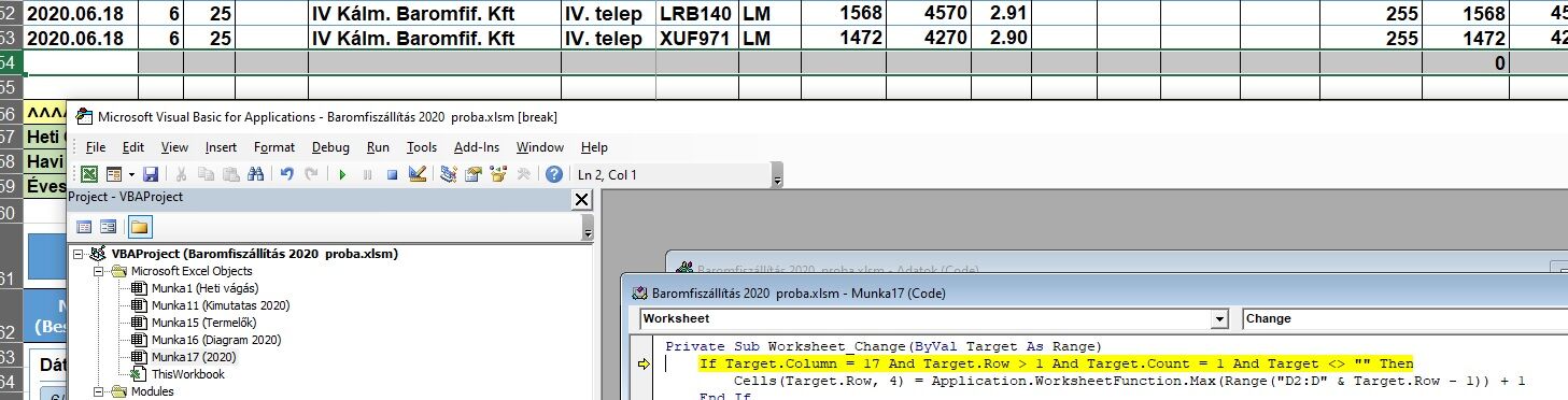

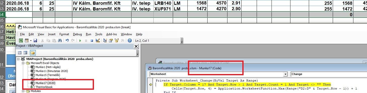

Itt még nincsbenne a Application.EnableEvents=False / True amit irtál de volt már benne korábban sz is mer úgy is próbáltam már. Szintén másik táblázatban van ilyen Application.EnableEvents=False / True amiben régebben segítettetek, onnan jött az ötlet hogy kipróbáljam.
Viszont amikor tegnap próbáltam beletenni a Application.EnableEvents=False sort akkor a Dim után raktam be nem pedig elé.
Most beraktam elé és minden szuper
Erről írtam , hogy én csak "heggesztgetem" a makrókat ti pedig profi módon tudjátok, hogy mi mért van
Nagyon köszönöm a segítséget .
Sub Újsor()Application.EnableEvents = FalseDim usor As Longusor = Range("C" & Rows.Count).End(xlUp).RowActiveSheet.Unprotect Password:="baromfi"Rows(usor).SelectSelection.Insert Shift:=xlDown, CopyOrigin:=xlFormatFromLeftOrAboveActiveSheet.Protect Password:="baromfi", DrawingObjects:=False, Contents:=True, Scenarios:= _False, AllowFormattingCells:=True, AllowFormattingColumns:=True, _AllowSorting:=True, AllowFiltering:=True, AllowUsingPivotTables:=TrueRange("A" & usor).SelectApplication.EnableEvents = TrueEnd Sub -
Fferi50
Sprite75
#44344
Ha megmutatnád az új sor makrót, talán könnyebben rájönnénk.
Most az a gyanúm, hogy nincs az eseménykezelés letiltva benne, ezért a beszúrás után fut(na) az eseménykezelő makród, de itt ugye nem egy cella változik, hanem egy egész sor, ezért nem tudja értelmezni az utolsó feltételt.
Az új sor makróba az elején be kellene szúrniApplication.EnableEvents=False
majd a végén pedigApplication.EnableEvents=True
Ezáltal a nem kívánt események nem indítanák el az eseményvezérelt makrókat.
Üdv. -
Sprite75
Delila_1
#44343
Az új sor makró van modolba, a sorszámozós amit írtál az pedig a 2020 nevű lapon.
Így kellene lennie?Ha futtatom az új sor makrót akkor kapom ezt a hibát.
De csak abban az esetben ha a sorszámozósban a Target <> "" az egyik feltétel, ha ezt elhagyom akkor nincs ez a hiba.
Viszont működésileg jó lenne ha benne lenne a Target <> "" feltétel, mert ugye ha ez nincs benne akkor bármi kerül a Q uszlop valamelyik sorába (akár véletlenül egy betű szám helyett vagy egy Del gomb) már le is fut a sorszámozás, és ha ezt nem veszi észre aki majd használja akkor a sorzámok nem lesznek megfelelőek.Mivel én még mindíg nem vágom enniyre ezt a makró témát ezért fogalmam sincs, hogy miért van ez a hiba az új sor makró futtatásakor, de ezekre rájöttem amit fentebb írtam
Majdnem biztos vagyok benne, hogy az új sor makró sem tökéletes mert azt is én alakítottam ilyenre egy másik táblázatból kiszedve.

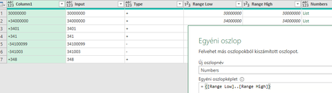

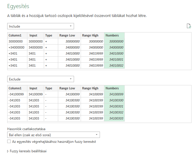

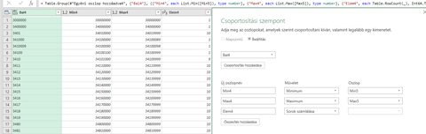

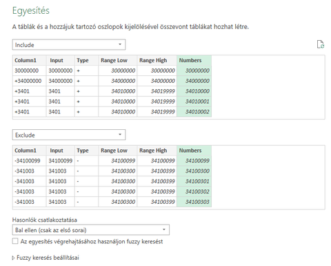

A másik fórumon felmerült egy probléma, amelynél egy "kódolt" szövegsorból kell számtartományokat előállítani.
A példa szerint a "30000000+34000000+341-34100099+348-341003+3401" karaktersort az alábbiak szerint kell értelmezni:
1. A számok 8 értékes jegy hosszúságú tartományokat jelölnek. Ahol mind a 8 karakter megvan ott a tartomány alsó és felső értéke azonos, a többi esetben pedig az tartomány kezdőértékét a megfelelő számú nullák hozzáadásával lehet elérni. A felső értéket pedig a megfelelő számú kilencesekekkel.
Így lesz a 341-ből 34100000 - 34199999 tartomány.
2. Ha a szám előtt minusz van, akkor az abból készült tartományt ki kell majd a végeredményből zárni. A többi esetben kell a tartomány.A feladat, hogy az így megadott kódsorból állítsuk elő a használható számtartományokat.
Ebben a feladatban lehet használni pár képességét a Power Query-nek:
1. A kódolt számsort fel lehet darabolni a +/- jelek alapján, hogy külön lehessen őket kezelni.
2. A nem 8 hosszúságú számokkból lehet alsó és felsőértéket előállítani a Text.PadEnd függvénnyel.
3. Lehet előállítani egy számsort adott két szám között a list operátorral (kapcsos zárójel).
4. Lekérdezések segítségével ki lehet zárni a nem kívánt számokat a végerdményből.
5. Lehet csoportosítgatni, hogy megkapjuk hogy mely számtartományokról van szó.
A nem tökéletes változat letölthető innen
Az eredmény nem hibás, csak lehetne jobban is összevonni a tartományokat illetve brute forceként minden számot létrehoz majd szűrőget, így lassú tud lenni nagy számok esetén.
üdv

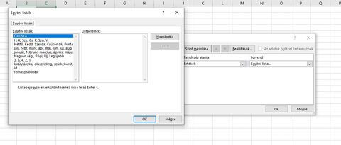

Én úgy tapasztaltam, hogy a legelső előfordulást hagyja meg az ismétlődések törlése során.
Ezért célszerű előtte úgy rendezni, hogy az Elfogadott kerüljön előre.
Rendezésnél adhatsz meg egyéni sorrendet is (pl. Elfogadott - Javított - Beérkezett stb.)
Ezután a rendezés Adószám - státusz, majd utána az ismétlődések törlése.

Sprite75
#44323
"Az lenne az igazi, ha nem is kellen gombot beraknom ennek a makrónak, hanem amikor írják be az adatokat az új sor gomb megnyomása uttán, és elérnek az adott sor Q oszlopába, és oda bekerül egy szám, akkor iródjon be a következő sorszám az adott sor D oszlopába."
Ehhez írtam az eseményvezérelt makrót.
olloczky
Hogy lehet azt megcsinálni, hogy két oszlop értékeit vessem össze egymással, és a különbségeket kiírassam, vagy formázzam?
A legjobb az lenne, ha egy új oszlopban (N) kiírná azt, ami M-ben szerepel, de L-ben nem.
Előre is köszi!
üdv
szerk.: vagy ha ennek van vmi könnyen guglizható neve, nekem az is jó.
szerk.: hupsz lehet találtam is, nézem -
Sprite75
Delila_1
#44322
Az And Target <> "" feltételt átírtam erre IsNumeric(Target) mert hibaüzenetet dobott amikor elíndítottam az Újsor makrót.
Az új sor makró ez:
Sub Újsor()Dim usor As Longusor = Range("C" & Rows.Count).End(xlUp).RowActiveSheet.Unprotect Password:="baromfi"Rows(usor).SelectSelection.Insert Shift:=xlDown, CopyOrigin:=xlFormatFromLeftOrAboveActiveSheet.Protect Password:="baromfi", DrawingObjects:=False, Contents:=True, Scenarios:= _False, AllowFormattingCells:=True, AllowFormattingColumns:=True, _AllowSorting:=True, AllowFiltering:=True, AllowUsingPivotTables:=TrueRange("A" & usor).SelectEnd SubÍgy hibaüzenet nincs.
Viszont a Q oszlopba beállítottam érvényesítést, hogy csak számot írhassanak bele, de ha mégis betűt írok véletlenül és jön a hibaüzenet az érvényesítés miatt akkor lefut a sorszámozás.
Ez ki lehet valahogy küszöbölni?Tudod a "bolond boztonság" miatt

Sprite75
#44321
Rendeld a laphoz:
Private Sub Worksheet_Change(ByVal Target As Range)
If Target.Column = 17 And Target.Row > 1 And Target.Count = 1 And Target <> "" Then
Cells(Target.Row, 4) = Application.WorksheetFunction.Max(Range("D2:D" & Target.Row - 1)) + 1
End If
End SubA feltételnél azt vizsgáljuk, hogy
– a Q oszlopról van-e szó,
– hogy legalább a 2. sor legyen a bevitel helye,
– ne törlés legyen,
– és van-e bevitt adat. Ehelyett írhatsz szám ellenőrzést:IsNumeric(Target)Nincs szükség az alsó sor helyére, mert a Q oszlop bevitelére reagál.

#44317
Szia
Ez így működik is köszönöm, de tovább gondoltam a dolgot.
Tudom ott kezdődik a probléma mikor gondolkodom
Csak azoknak a soroknak a D oszlopába kell sorszámozni, ahol a Q oszlopban van szám. Elvileg az lehet 0 is de mindenképpen van írva valami a Q oszlopba amikor a D -be soszám szükséges.
Ezért írtam egy ilyet de természetesen nem jól működik
Sub Sorszam2()Dim usorC As Long, usorQ As IntegerusorC = Range("C" & Rows.Count).End(xlUp).Row - 1usorQ = Range("Q" & Rows.Count).End(xlUp).Row - 1If usorQ < 0 ThenEndElseRange("D" & usorC) = Application.WorksheetFunction.Max(Range("D2:D" & usorC - 1)) + 1End IfEnd Sub
Ha nem írnak semmit az adatbevitelkor a Q oszlopba akkor pedig nem kell új sorszám.Remélem nem bonyolítom a dolgot nagyon
Megint küldök egy képet is a kinézetről.
[kép] -
