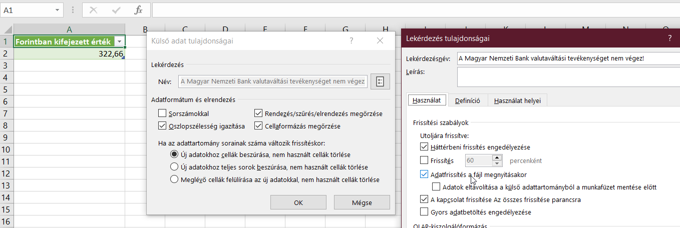

Szia,

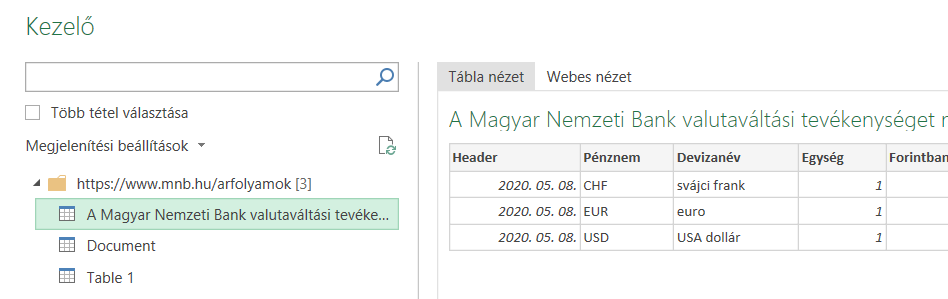

lappy által linkelt oldalon ott a megoldás, Power Query használata (Excel 2010-hez még külön kell telepíteni).
Lépések
1. Adatok -> Adatok beolvasása -> Más forrásból -> Weblapról
2. https://www.mnb.hu/arfolyamok URL megadása
3. Első táblázat kijelölése, majd alul Adatok átalakítása gombra kattintasz
4. Pénznem oszlopban szűrés USD-re.
5. Forint érték fejlécén jobb klikk és a többi oszlop tőrlése
6. Bezárás betöltés adott helyre, majd válaszd a táblázatot és a helyet ahol szeretnéd
7. Opcionális: Adatok fülön Tulajdonságok majd a lekérdezés tulajdonságainál az Adatfrissítés fájl megnyitásakor.
üdv

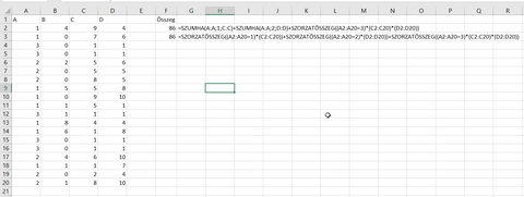

Sziasztok, huf-usd arfolyamot hogyan tudok betenni excelbe?
Egy cellaba frissuljon , napi is jo -

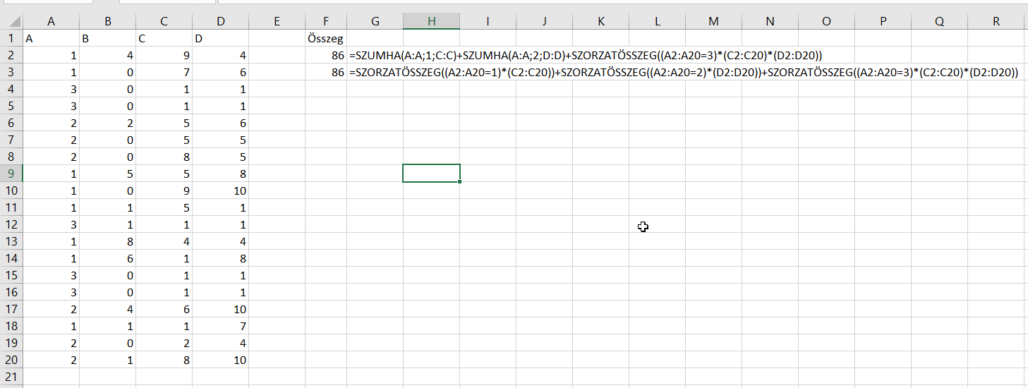

Mutt
Szia,
SZUMHA és SZORAZTÖSSZEG vagy 3x SZORZATÖSSZEG függvény tud segíteni:
=SZUMHA(A:A;1;C:C)+SZUMHA(A:A;2;D:D)+SZORZATÖSSZEG((A2:A20=3)*(C2:C20)*(D2:D20))
=SZORZATÖSSZEG((A2:A20=1)*(C2:C20))+SZORZATÖSSZEG((A2:A20=2)*(D2:D20))+SZORZATÖSSZEG((A2:A20=3)*(C2:C20)*(D2:D20))Az eredeti felvetésedhez is vmi hasonló lesz a megoldás.
üdv
Fferi50
Ebben az esetben az alábbi tömbképlettel próbálkozhatsz:=SZUM(VÁLASZT($A$13:$A$66;$AO$13:$AO$66;$AP$13:$AP$66;($AO$13:$AO$66)*($AP$13:$AP$66)))
A képletet Shift + Ctrl + Enter -rel kell lezárni, az Excel kapcsos zárójelbe teszi.
Vagy kicsit hosszabban, egy másik tömbképlettel:=SZUM(($A$13:$A$66=1)*($AO$13:$AO$66)+($A$13:$A$66=2)*($AP$13:$AP$66)+($A$13:$A$66=3)*($AO$13:$AO$66)*($AP$13:$AP$66))
A VÁLASZT függvény azért működik, mert a feltétel 1-2-3. Ha más lenne, akkor csak a második forma használható.
Üdv. -
adDis
Fferi50
#43887
Szia! Jogos a felvetésed, ezért - egyelőre - inkább "egyszerűsítenék" a kérdésen. Tegyük fel, hogy mondjuk csak az A kritériummező van, és ennek értékei határoznák meg, mi legyen B és C adataival.Tehát:
A C (AO13:AO66) vagy D (AP13:AP66) oszlop értékeit szeretném összeadni 1 cellában úgy, hogy
- amelyik sorban A értéke =1, a C értéket vegye figyelembe,
- amelyik sorban A értéke =2, a D értéket,
- amelyik sorban A értéke =3 ott viszont a C-t szorozza meg D-vel.Hogyan nézne ki ezek figyelembevételével a képlet?
Nem tudom persze, hogy így egyszerűbb-e
Előre is köszönöm!
Fferi50
Mivel szorzás is van benne, ezért a SZUMHATÖBB biztosan nem játszik.
Kérdés, mi a kritériumok, pontosabban az A és B oszlop sorrendje, melyiknek kell teljesülnie. Pl. mi van, ha A=1 és B=3 esetleg A=2 és B=2. Ezekben az esetekben melyik kritériumot kell érvényesíteni?
Üdv. -
adDis
Üdvözletem a Hölgyeknek/Uraknak!
A következő kérdéssel fordulnék hozzátok:
Adott egy táblázat, melynek oszlopai: A,B,C,D.
Ebből A és B kritériumtartományok, C és D összegtartományok.
- amelyik sorban B értéke >1, ott viszont a C-t szorozza meg D-vel.Úgy sejtem, hogy a HA és a SZUMHATÖBB függvények kombinációjával lehetne ezt a feladványt megoldani, de sehogy nem sikerült működően összeraknom :)
Tudnátok ebben segíteni?
Előre is köszönöm! -

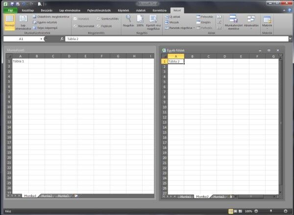

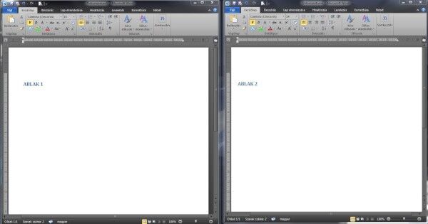

Sziasztok, egy olyan kérdéssel fordulok hozzátok, hogy a gépen Office 2010 Pro van és minden részét tudom egymás mellé tenni az asztalon ha egyszerre két doc-ot szeretnék nézni két különböző ablakban. Az Excel viszont nem hajlandó ezt engedni. Hiába van megnyitva két ablakban két különböző tábla, csak a programon belül vált, tehát a főablak marad csak a belső vált át és úgy körülményesebb kettőt összehasonlítani és szerkeszteni. Próbáltam már az "Egyéb DDE-alapú alkalmazások mellőzése" a Speciálisnál akkor megnyílik kettő egyszerre de mindkét példány bezárása után meg már nem nyit meg XLS-fájlt és hibát ír ki.
Tehát így kéne megnyílnia mint a word-nek egyszerre kettő: [kép]
Excelnél csak így tudom: [kép]
DDE alkalmazás bepipálásakor pedig ha új xls-t nyitok meg bezárás után: [kép]
Köszönöm a tippeket/ötleteke előre

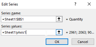

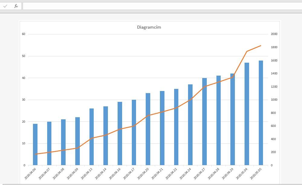

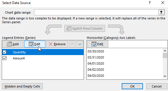

pero19910606
#43868
Szia,

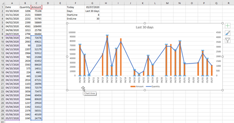

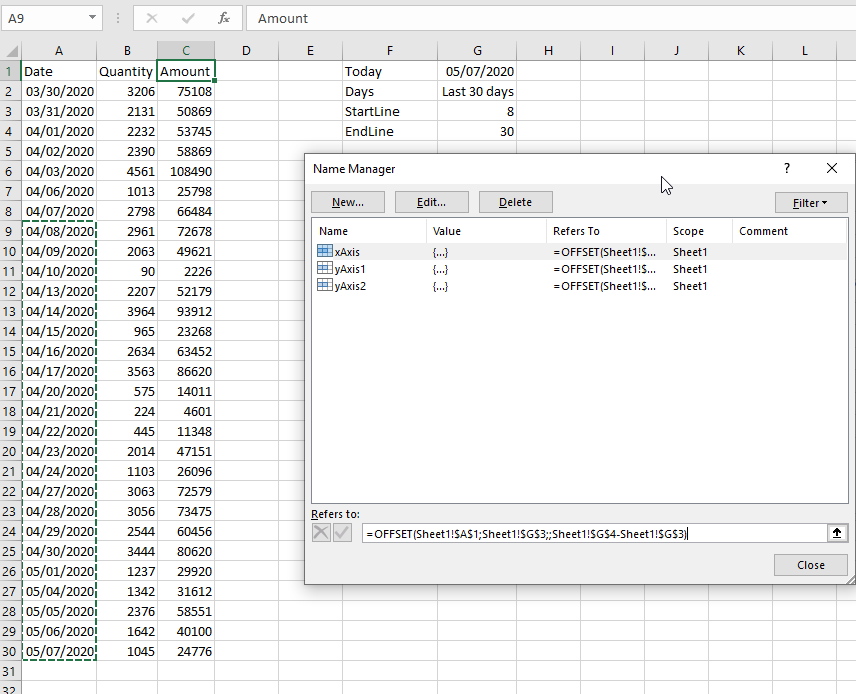

Az elmúlt 30 napot kell megjelenítenem értékben...
Grafikonokon lehet dinamikus tartományokat használni, amelyet az ELTOLÁS függvénnyel lehet előállítani.
Elnézést az angolnyelvű képernyőmentésekért.A lépések:
1. Hogy könnyebben átlátható legyen az összes lépés van pár segédcellám.
A G1-es cellában egy=MA()függvény van.
A G2-ben 30 van, aminek adtam egy speciális számformátumot (ami simán elhagyható). Ha ezt a számot változtatom, akkor minden dinamikusan fog a grafikonon változni.
A G3-ban megkeressük a sort, amely a 30 nappal ezelőtti dátumhoz legközelebbi dátumot tartalmazza. Képlete:=HOL.VAN(G1-G2;A:A;1)
A G4-ben megkeressük, hol van az utolsó sorunk. Képlete:=DARAB2(A:A)2. A névkezelőben három dinamikus tartományt hozzál létre, a dátumhoz, a mennyiséghez és az értékhez. A példában én xAxis, yAxis1, yAxis2 neveket adtam nekik és a munkalaphoz rendeltem őket.
A képletek pedig:=ELTOLÁS(Sheet1!$A$1;Sheet1!$G$3;;Sheet1!$G$4-Sheet1!$G$3)
=ELTOLÁS(Sheet1!$B$1;Sheet1!$G$3;;Sheet1!$G$4-Sheet1!$G$3)
=ELTOLÁS(Sheet1!$C$1;Sheet1!$G$3;;Sheet1!$G$4-Sheet1!$G$3)3. Rakd össze a grafikonodat, majd a Nézet -> Adatok megadása alatt válaszd ki az adatsorodat és kattints a Szerkesztésre.
Forrásnak a 2-es lépésben használt neveket kell megadnod munkalap névvel együtt! Esetemben pl. Sheet1!yAxis1
oke

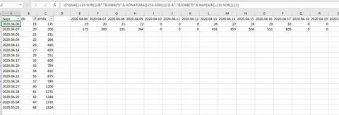

pero19910606
#43868
Legyen a diagram forrása egy állandó tartomány, ami három oszlopból, fejlécből és további 30 sorból áll. Legyen ez az A1 : C 31 terület. Az első sorból indul a fejléccel, tehát az első képlet a második sorba kerül.
Az első oszlop tartalmazza a napokat, a következő képlettel:=ÉV(MA()-(33-SOR()))&"."&JOBB("0" & HÓNAP(MA()-(33-SOR()));2) &"."&JOBB("0" & NAP(MA()-(33-SOR()));2)
Ezt a képletet húzd végig a 30 soron. Az eredmény dátumnak látszó formátumban az elmúlt 30 nap a tegnappal bezárólag.
A következő képletek attól függnek, hogy az adataid sorokban vagy oszlopokban vannak.
Ha jól értettem, akkor az adataid oszlopokban vannak, első sor a dátum, második sor a db-szám, harmadik sor az érték. Mivel a C oszlopig van a diagram forrásadata, kezdődjön ez az F oszloptól.
Ebben az esetben a VKERES függvényt tudod használni.
A második oszlop képlete:=VKERES(DÁTUMÉRTÉK($A2);$E$1:$DD$3;2;0)
A harmadik oszlopé pedig=VKERES(DÁTUMÉRTÉK($A2);$E$1:$DD$3;3;0)
Ezeket is végighúzod a sorokon.
Ezzel készen is van a diagram forrásadat. Már csak kozmetikázni kell.
Gondolom, a munkaszüneti napok értéke így a második és harmadik oszlopban 0 lesz.
Ezért erre a forrástáblára kell egy autoszűrő. A második oszlopon kiveszed a 0 értékeket tartalmazó sorokat a szűrővel. Ezzel meg is van a diagram.
Amennyiben az adataid sorokban vannak, akkor az FKERES függvényt használhatod a VKERES helyett.
Végeredmény:
Üdv.

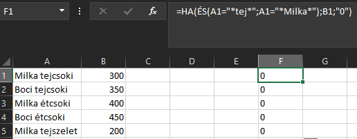

Először is, a kérdésedben az szerepel tej vagy milka, ehhez képest az ÉS függvényt használod a képletben.
Másodszor, ebben a képletben én nem látok keresőfüggvényt (amikben egyébként lehet használni a helyettesítő karaktereket).
A szövegrészlet keresésre a SZÖVEG.KERES vagy a SZÖVEG.TALÁL függvényeket használhatod, attól függően, hogy kell-e kisbetű-nagybetű érzékenység.=HA(VAGY(HAHIBA(SZÖVEG.KERES("tej";A1);0);HAHIBA(SZÖVEG.KERES("Milka";A1);0))>0;B1;0)
A HAHIBA függvény azért kell, mert a SZÖVEG.KERES függvény hibát eredményez, ha nem találja a keresett szövegrészletet.

pero19910606
#43868
Nem lehet kitörölni azokat a napokat az adatok közül?

pero19910606
Diagram témakörben szeretnék egy kis segítséget kérni
Az elmúlt 30 napot kell megjelenítenem értékben és eladott dobozszámban, munkanaponként. Ha kitörlöm azokat az oszlopokat, amelyekről tudom, hogy ünnepnapok vagy hétvégék voltak, akkor csak simán üres helyet hagy a két munkanapi érték között.
Ezt úgy tudtam megoldani, hogy a dátumokat szövegként használtam, azonban ez csak egy egyszer riporthoz volt jó. Mivel az elmúlt 30 nap relatív, így egy olyan megoldást szeretnék találni, ahol csakis azok a dátumok jelennek meg ahol valóban van érték a tartományban.
Tudtok esetleg erre megoldást?
Köszönöm!
Üdv! -

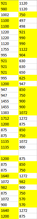

Doki16
#43864
Bekapcsolod az autoszűrőt. A két oszlopra külön-külön csinálsz szín szerinti szűrést a sárga cellákra.
A C oszlopba a képlet:
Amikor az első oszlopot szűröd:
=A2 (az első látható cella az A oszlopban)
Amikor a második oszlopot szűröd:
=B3 (az első látható cella a B oszlopban)
A képletet végighúzod az érvényes szűrő alatt a látható cellákon.
Utána megszüntetheted a szűrést.Üdv.

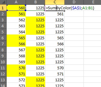

Guitar14
Doki16
#43864
Helló!
Nézet fülben kattints a makrókra, csinálj újat és szerkeszd aztán töröld ki üresre és illeszd be ezt:Function SumByColor(CellColor As Range, rRange As Range)
'Dim cSum As Long
Dim ColIndex As Integer
ColIndex = CellColor.Interior.ColorIndex
For Each cl In rRange
If cl.Interior.ColorIndex = ColIndex Then
cSum = WorksheetFunction.Sum(cl, cSum)
End If
Next cl
SumByColor = cSum
End Function
Mentsed le makróbarát munkafüzetként valahová, azt nyisd meg és írd be így a képletet:
(megpróbáltam replikálni a táblád
Lényeg, hogy ami nekem kék színnel van arra egy olyat rögzíts $ jelekkel előtte ami olyan színü amilyen adat kell tehát egy sárga cellát jelölj meg vele, aztán húzd le a képletet és kész.
Doki16
Van egy adott táblázatom: [kép]
Azt szeretném ezzel csinálni, hogy csak a sárga cellákat másolja ki egy oszlopba. Van erre valamilyen parancs vagy képlet?Előre is köszönöm a választ
lappy

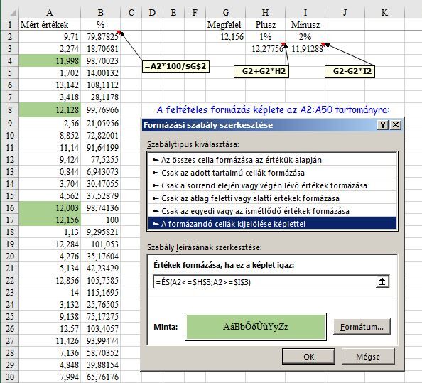

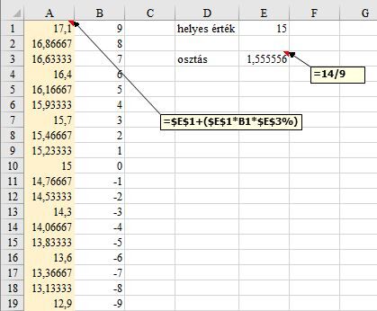

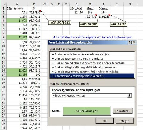

Szuper, köszönöm! Itt ha jól értem, a A oszloppal kalibrálok. Viszont mi a helyzet akkor, ha tudom az A értékeket, és azt az egyet, ami abból jó, vagy legalább a két végpontot. Ki tudom-e íratni a százalékkülönbségeket? Pl 50 cella, az első 14, az utolsó 0. Ki tudja számolni az arányokat, ami megadja a százalékaimat? (Sajna nagyon kezdő vagyok
chopin42
Üdvözletem!
Ismét jelentkeznék egy kérdéssel, ami talán nem annyira egyértelmű:
Olyat szeretnék, hogy bizonyos képletekkel az excel automatikusan kalibráljon.
Értem ez alatt, hogy van pl 10 mért érték, amiből tudom, hogy az első 14%-al nagyobb kell, hogy legyen, az utolsó pedig pont jó. Tehát folyamatosan változtassa a 2-9 értékeket ennek megfelelően, arányos csökkenéssel. Illetve azt is jó lenne, ha meg tudnám így oldani, hogy a 10. érték után negatívan kalibráljon, kvázi fordítva. Tehát ha van 19 érték, amiből az első 14%al kisebb, mint kellene, az utolsó pedig 14%-al nagyobb kettő közepén pont nulla (illetve ahova én adom meg a nullát, onnan kalibráljon pozitív és negatív irányba).
Tudom, hogy egy sima sum vagy akármi nem oldja meg, de lehetséges ez?
(Hogy konkrét legyek, van egy anemométerem, ami 1.23 m/s után leesik 1.10re, és onnan rosszul mér kb 2,1-ig, onnan pedig fokozatosan túl mér, még nem teljesen tudom, mennyivel, de kb 35 mérés után már elég világos, hogy nem az én eddigi kalkulációim, hanem a mérő tévedett, de sajna nem konstans).
Köszönöm! -

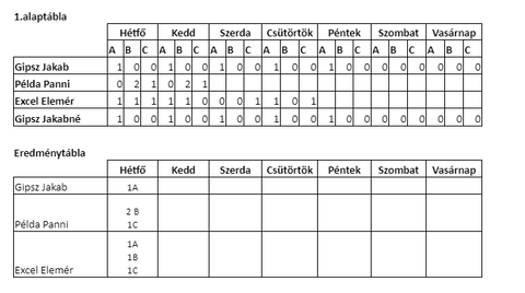

Szia,
Ha tömbfüggvény is játszik, akkor SZORZATÖSSZEG is tud segíteni.
O3-ban a képlet:
=HAHIBA((SZORZATÖSSZEG(($B$2:$M$2=O$2)*($B3:$M3>0)*($B3:$M3))/SZORZATÖSSZEG(($B$2:$M$2=O$2)*($B3:$M3>0))&O$2);0)B-től M-ig terjedő oszlopokat nézi csak, ezt majd bővítened kell.
A végét pedig egy Excel 2016-ban lévő függvény, a SZÖVEGÖSSZEFŰZÉS adja meg.
=SZÖVEGÖSSZEFŰZÉS (KARAKTER(10);IGAZ;HA(O3:Q3>0;O3:Q3;""))Ezt Ctrl+Shift+Enter-el kell majd bevinni.
üdv
Fferi50

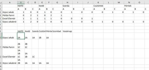

RedHarlow
#43801
Létrehoztam három nevet (Képletek - Névkezelő, új név):
AdagA=INDEX(Munka1!$A$1:$V$6;HOL.VAN(Munka1!$A10;Munka1!$A$1:$A$6;0);HOL.VAN(Munka1!B$9;Munka1!$A$1:$V$1;0))
AdagB=INDEX(Munka1!$A$1:$V$6;HOL.VAN(Munka1!$A10;Munka1!$A$1:$A$6;0);HOL.VAN(Munka1!B$9;Munka1!$A$1:$V$1;0)+1)
AdagC=INDEX(Munka1!$A$1:$V$6;HOL.VAN(Munka1!$A10;Munka1!$A$1:$A$6;0);HOL.VAN(Munka1!B$9;Munka1!$A$1:$V$1;0)+2)
Ezek megkeresik a táblázat 3 oszlopában a naphoz tartozó adagokat.
Az INDEX függvény első paramétere legyen a teljes rendelős táblázatod. Az első HOL.VAN függvény 2. paramétere a rendelős táblázat első oszlopa (a nevek), a második HOL.VAN függvény 2. paramétere a rendelős táblázat első sora (a napok).
A HOL.VAN függvények első paramétere az eredménytábla első oszlopa, illetve az eredménytábla következő oszlopai.
Kérlek, figyelj a $ jelekre, mert ez határozza meg a cellákat.
Ezek után az eredménytábla első cellájának (B10) képlete:=HA(AdagA>0;AdagA & "A";"") & HA(AdagB>0;KARAKTER(10) & AdagB & "B";"") & HA(AdagC>0;KARAKTER(10) & AdagC & "C";"")
Ez a képlet jobbra és lefelé is húzható!
Az eredménytábla celláinak formázásában állítsd be a sortöréssel több sorba opciót a képletek lehúzása után.
Mutatom az eredményt:
Remélem sikerül.
Üdv.
