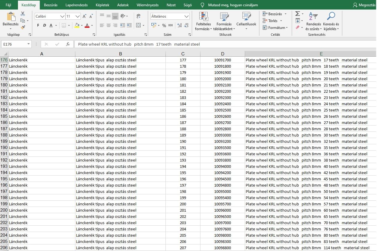

Daemos
Segítséget szeretnék kérni.
Adott egy nagy adatbázis amiből kimetszettem egy részletet.
Fordítást kell végeznem de nagyon sok cellába csak minimális különbség van.
Röviden az "E" mezőben lévő megnevezést kell a "B" mezőbe illesztenem angolról magyarra.
Sok helyen csak a fogszám vagy az anyagminőség változik amit nem szeretnék egyesével módosítani, viszont nincs elég tapasztalatom hogy kitaláljam mivel lehet ezt megoldani.Annyi segítségem még volt hogy mikor elején elkezdtem beírni egyesével akkor egyre többet talált ki írás közbe és utána fogta és magától beillesztette ilyen nyersen a fordítást.... (az összesre....
)Kérlek segítsetek hogy lehet ezt képlettel/függvénnyel finomítani.
Köszönöm.
